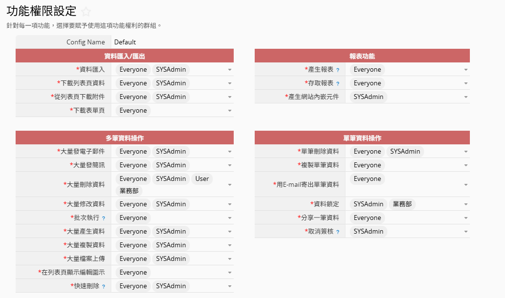

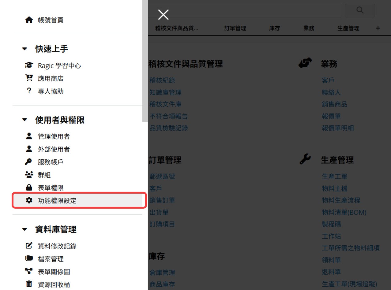

點選左上角的漢堡選單,並點擊使用者與權限下的功能權限設定。
你可以在功能權限設定內設定各使用者群組能夠存取的功能。
以下是功能使用設定目錄內所列有的功能:
備註:目前沒有支援列表頁工具「編輯多筆資料」權限設定,只有SYSAdmin管理者或問卷式使用者(只會編輯有權限的資料)能使用。

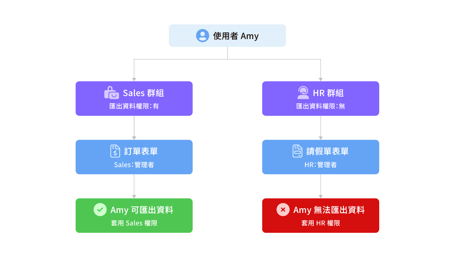

如果你使用的是專業版或是專業版以上的版本,你可以在 Ragic 上針對不同使用者群組把特定的功能設定成不同的使用權限,再搭配表單的權限設定,決定每位使用者最終能在各表單中使用哪些功能。以下用兩個範例說明這個搭配方式如何運作。
使用者 Amy 同時屬於「Sales」與「HR」群組。「Sales」群組有匯出資料的功能權限,「HR」群組沒有。
1. 在「訂單表單」中,「Sales」群組是管理者,所以 Amy 可以在這張表單使用匯出資料的功能。
2. 在「請假單」中,「Sales」群組沒有存取權限,「HR」群組是管理者。Amy 雖然可以存取、新增與編輯請假單的所有資料,但因為「HR」群組沒有匯出資料的功能權限,所以 Amy 在這張表單仍然無法使用這項功能。
結論:同一個功能在不同表單中能不能用,會依照使用者在那張表單所屬的群組而定。如果想讓使用者只在特定表單中能使用某項功能,可以另外設定一個群組,同時開放該群組的功能權限與表單存取權限來達成。

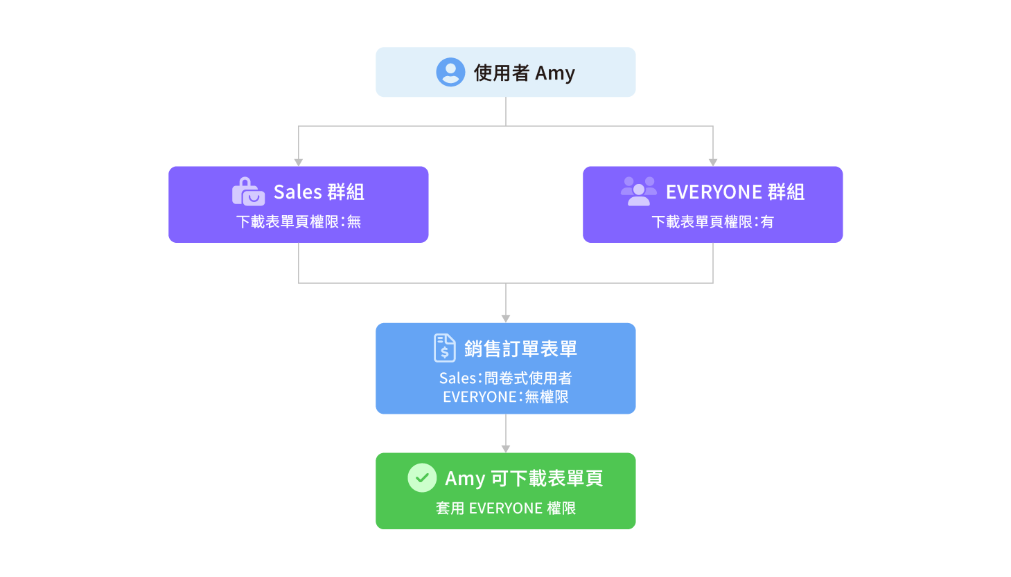

使用者 Amy 屬於「Sales」群組。「Sales」群組沒有另外開放下載表單頁的功能權限,但「EVERYONE」群組有這項功能權限。
1. 在「銷售訂單表單」中,「EVERYONE」群組本身沒有資料存取權限,但「Sales」群組是問卷式使用者,代表 Amy 對這張表單有存取權限。
2. 只要 Amy 對表單有存取權限,就會套用「EVERYONE」群組開放的功能權限,因此 Amy 仍然可以在這張表單使用下載表單頁的功能。
結論:功能權限開放給「EVERYONE」群組時,只要使用者透過任一群組取得表單的存取權限就會生效,不受「EVERYONE」群組本身是否有資料存取權限限制。如果不需要區分使用者能在哪張表單使用特定功能,把功能權限開放給「EVERYONE」群組即可,不需要另外設定群組。
