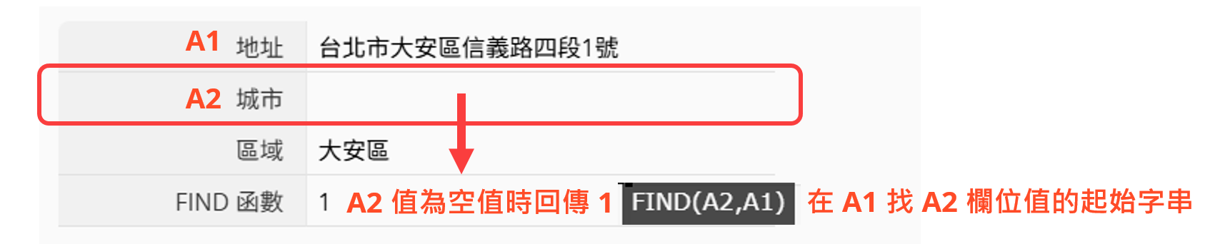

範例 3:FIND 函數在空值的情境下的回傳結果與處理方式
當指定字串(find_text)為空值時,FIND() 會回傳 1。
例如:如下圖,在「地址」(A1)中搜尋「城市」(A2)欄位值的起始位置。當「城市」欄位 A2 為空時,執行 FIND(A2, A1),此時會回傳 1。
然而,在實際應用中,這樣的結果通常不符合預期。若此公式用於判斷文字是否包含特定關鍵字,當 find_text 為空時,回傳 1 可能會被誤判為「符合條件」,進而影響後續的判斷或篩選結果。

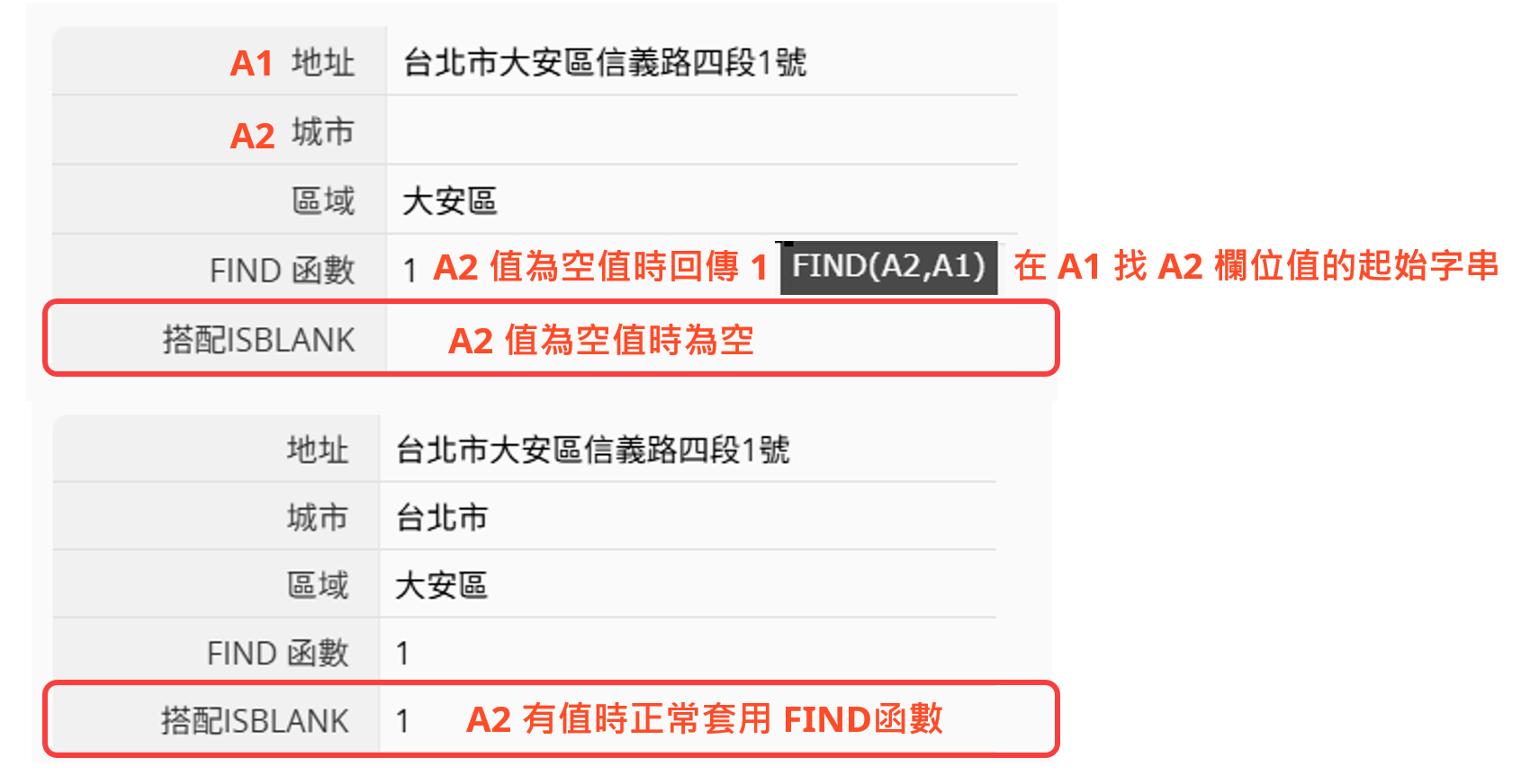

為避免此情況,建議搭配 ISBLANK() 進行條件判斷,使用公式如下:
IF(ISBLANK(A2), "", FIND(A2, A1))。
此公式會先以 ISBLANK() 檢查「城市」(A2)是否為空值。若為空,表示沒有要搜尋的內容,因此不執行 FIND(),並回傳空字串;若有值,才執行搜尋並回傳其在文字中的位置。
