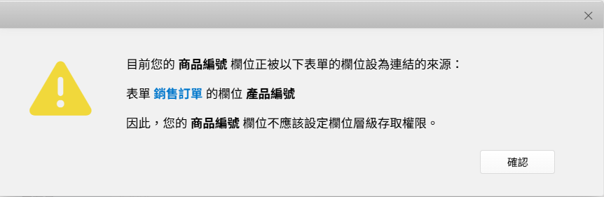

注意:
1. 設定欄位存取權限的欄位,無法作為從其他表單選擇連結欄位子表格產生新表單連結欄位標題欄位或資料辨識欄位
2. 在設定時如果選擇連結欄位,將顯示不可設定欄位層級存取權限。
