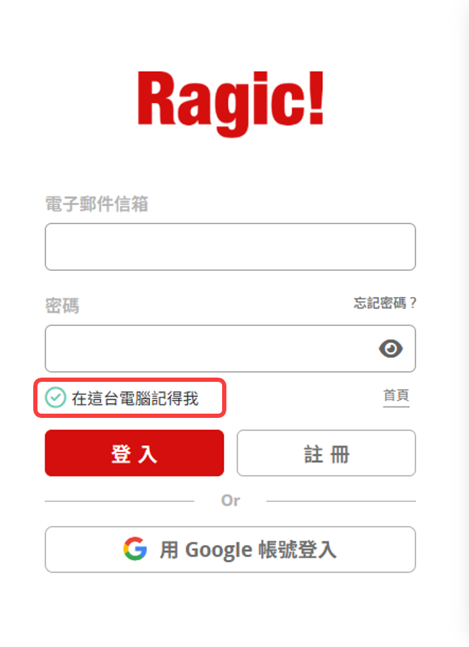

允許自動登入
用來設定使用者登入後是否保持登入狀態。
設定為 Yes:登入時會顯示「在這台電腦記得我」選項。若勾選,瀏覽器將記住登入資訊,即使關閉後再次開啟,仍可自動登入。
備註:「在這台電腦記得我」預設為勾選,使用者可自行取消。未勾選時,其效果等同於設定為 No
設定為 No:登入時不顯示「在這台電腦記得我」選項,系統不會記住登入資訊。關閉整個瀏覽器後需重新登入;若僅關閉 Ragic 分頁,仍可維持登入狀態。

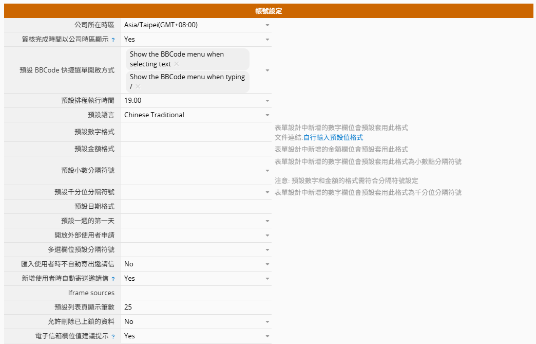

帳號設定
在帳號設定中,你可以調整以下項目:
時間與語言設定
公司所在時區:註冊資料庫時,預設會根據使用者網頁瀏覽器設定的時區。
簽核完成時間以公司時區顯示:啟用後簽核完成時間將依公司所在時區顯示;未啟用則依使用者瀏覽器時區顯示,不同時區的使用者會看到各自的當地時間。
預設排程執行時間:針對以下功能的預設執行時間(系統根據設定的時區預設為 19:00 ):提醒每日執行的程式(Daily Workflow)定期從網址匯入定期寄出報表資料封存,如果想要針對各功能設定不同執行時間,請到排程管理調整設定。
帳號預設語言:預設使用者登入資料庫的介面語言。
預設格式設定
數字、百分比及金額欄位預設格式:設計表單時,新增相關欄位會自動套用此格式,事後還是可以針對各別欄位調整格式。
小數及千分位預設分隔符號:系統預設的分隔符號為 . (小數)及 , (千分位),你可以在這邊自訂預設分隔符號。
預設表單頁數值類型欄位靠右對齊:預設為 No。設定為 Yes 後,在表單頁中新增的獨立數值類型欄位(包含數值、金額、統計、百分比),欄位值將預設為靠右對齊。
預設日期格式:會套用到日期欄位、回應、修改紀錄、簽核等的日期顯示。
預設一週的第一天:系統預設一週的第一天是星期日,如果希望設定一週由其他時候開始,例如從週一開始的話,可以在這個欄位做設定。目前此設定僅支援日期選擇器的顯示格式。尚未支援將此設定套用到行事曆報表定期寄出報表左側搜尋列「本週/上週」相關條件的定義。
多選欄位預設分隔符號:預設多選欄位的分隔符號。
有關格式的範例及說明,可以參考這篇文件
