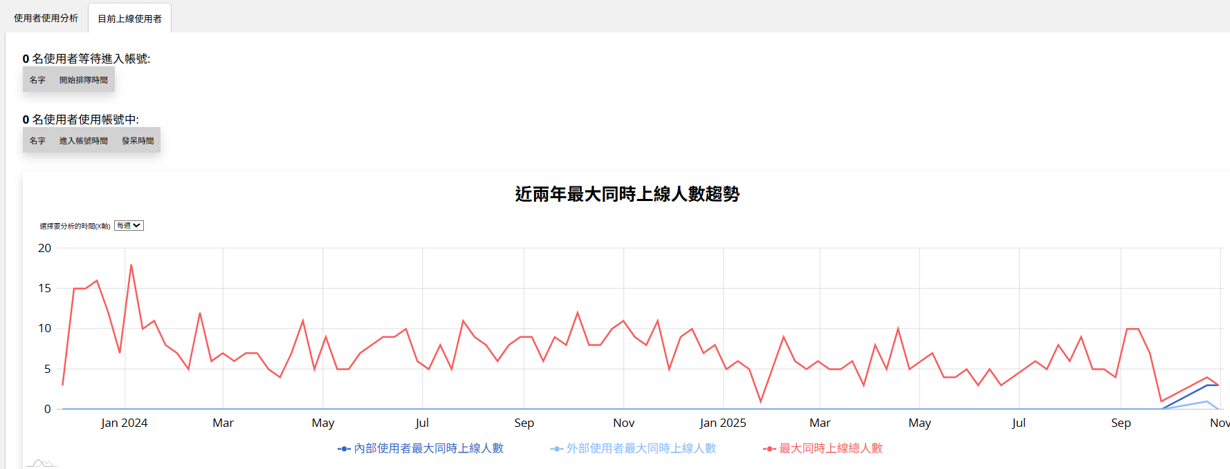

目前上線使用者

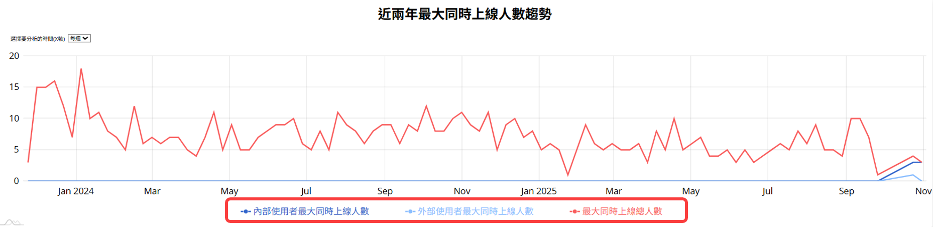

可以查看目前等待中、使用中的使用者數量,以及近兩年最大同時上線人數趨勢。
近兩年最大同時上線人數趨勢圖表中,可以分別查看內部使用者外部使用者,或全部使用者的同時上線人數數據。
