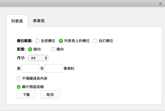

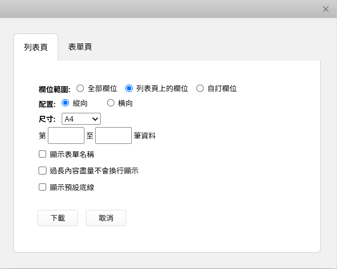

在列表頁的下載設定上,你可以選擇是否要匯出所有欄位的資料,或是只要列表頁上有出現的欄位資料及想要匯出的資料筆數。

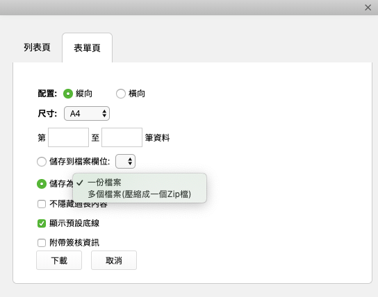

也可以選擇以表單頁的格式來輸出。若要一次輸出多個表單,你可選擇儲存為一份檔案或是多個檔案壓縮成 zip 檔
注意:選擇儲存為一份檔案時,一次最多只能下載 100 筆資料。

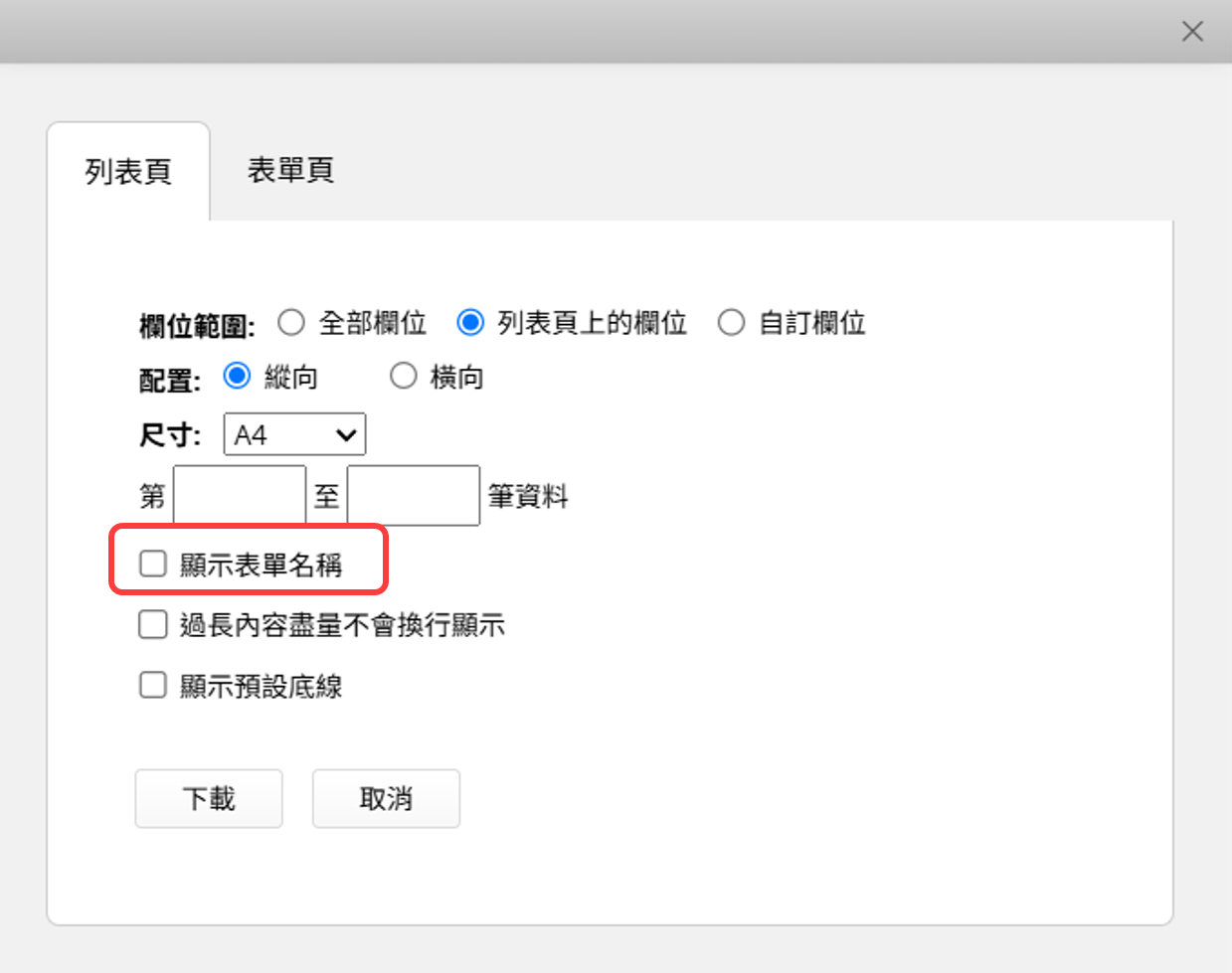

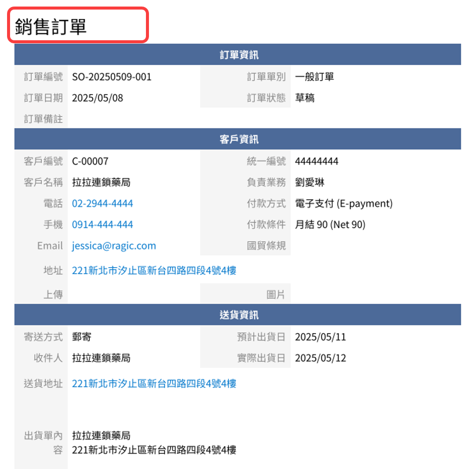

顯示表單名稱
勾選此選項會在頁面最上方顯示表單名稱,下載列表頁格式時只會在第一頁顯示,表單頁格式則是每一頁都會顯示。

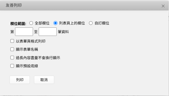

在列表頁點擊友善列印後,會出現以下視窗:
可以設定欄位範圍資料範圍,以列表頁格式輸出。
也可以勾選以表單頁格式列印,就會以表單頁的格式一次輸出你所選擇的資料。

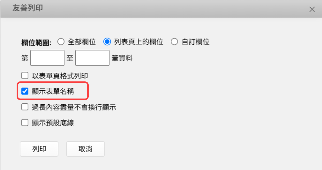

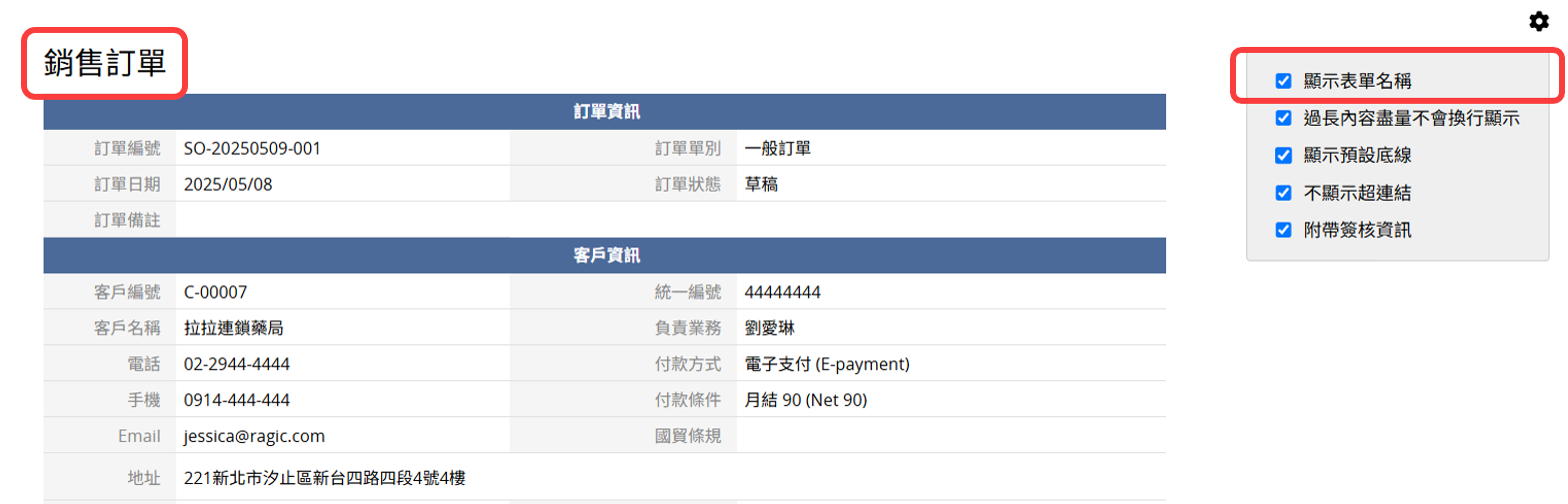

顯示表單名稱
勾選此選項會在頁面最上方顯示表單名稱,列印列表頁格式時只會在第一頁顯示,表單頁格式則是每一頁都會顯示。
進入友善列印畫面時,在右上角的齒輪也可以勾選此設定。

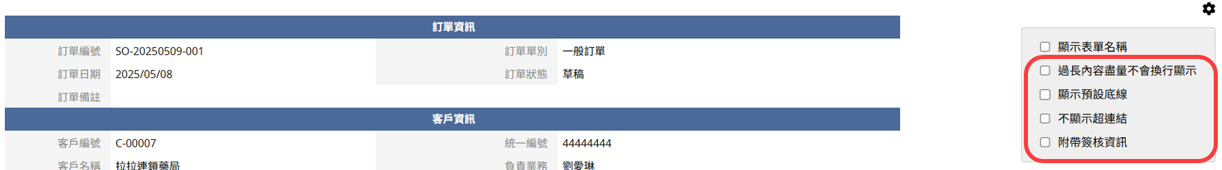

其他設定
點擊在右上角的齒輪還可以進行以下設定:
1. 過長內容盡量不會換行顯示:
2. 顯示預設底線:
3. 不顯示超連結:欄位內容若為超連結會變回文字內容。
4. 附帶簽核資訊:頁面最下面會加上簽核資訊。
