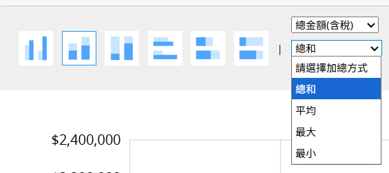

條狀圖類型
在左上方選擇想要呈現的條狀圖類型,目前有三種類型條狀圖,也可以選擇以「直式」或「橫式」呈現。
(1)群組條狀圖:適用於比較類別中各項目的數據。
(2)堆疊條狀圖:適用於比較資料整體中各項目的數據。
(3)百分比堆疊條狀圖:適用於比較各資料佔合計的百分比。

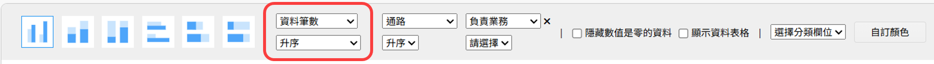

分析數據
可以選擇資料筆數或是表單中數值金額欄位並決定排序方式。
選擇數值或金額欄位後,即可設定加總方式為「總和」、「平均」、「最大值」或「最小值」。
分類欄位
選擇「主要分類」跟「次要分類」欄位,以及各分類的排序方式。
選擇完兩個分類欄位後,會在下方顯示條狀圖報表,將滑鼠移到條狀圖上便會顯示該項目資料與實際數值或百分比。
若只想要分析一個欄位,只要把兩個分類欄位選擇同一個欄位即可。

其他顯示設定
(1)隱藏數值是零的資料:勾選後可以將數值為零的資料隱藏。
(2)顯示資料表格:勾選後下方會呈現表單中各資料的實際數值或百分比的表格。
