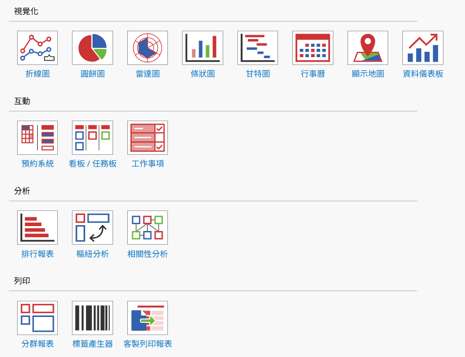

報表
Ragic 提供多種類型的報表讓你依照不同需求,選擇適合的報表來分析統計表單裡的資料。你還可以將產出的報表及設定儲存下來,以利使用者直接取用。

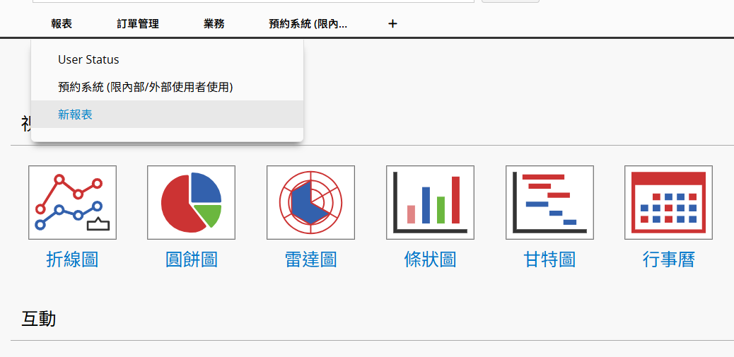

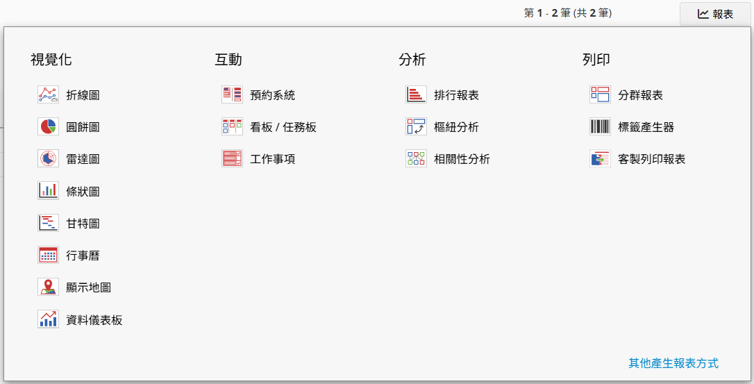

建立報表
你可以在要產生報表的表單列表頁右上方點選報表選擇要產生的報表。
或是在報表頁籤新增或瀏覽儲存的報表。

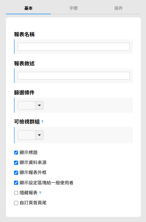

報表設定
點擊右上方,選擇報表設定
在報表設定裡面包括基本字體以及邊界三個部分。
基本
在「基本」中除了可以修改報表名稱、敘述以外,其他可以調整的部分如下說明:
  • 報表顯示內容:請參考下圖。
  • 篩選條件:可以設定下次進到報表時提供使用者預先篩選的欄位。
  • 可檢視群組:請參考報表權限章節說明。
  • 顯示設定區塊給一般使用者:預設為勾選。若不希望一般使用者可以在報表上方自行調整設定,則可以取消勾選。
  • 隱藏報表:勾選後,非系統管理員將無法在資料庫首頁、頁籤選項中看到這張報表,但仍可透過內嵌連結報表網址進入報表。

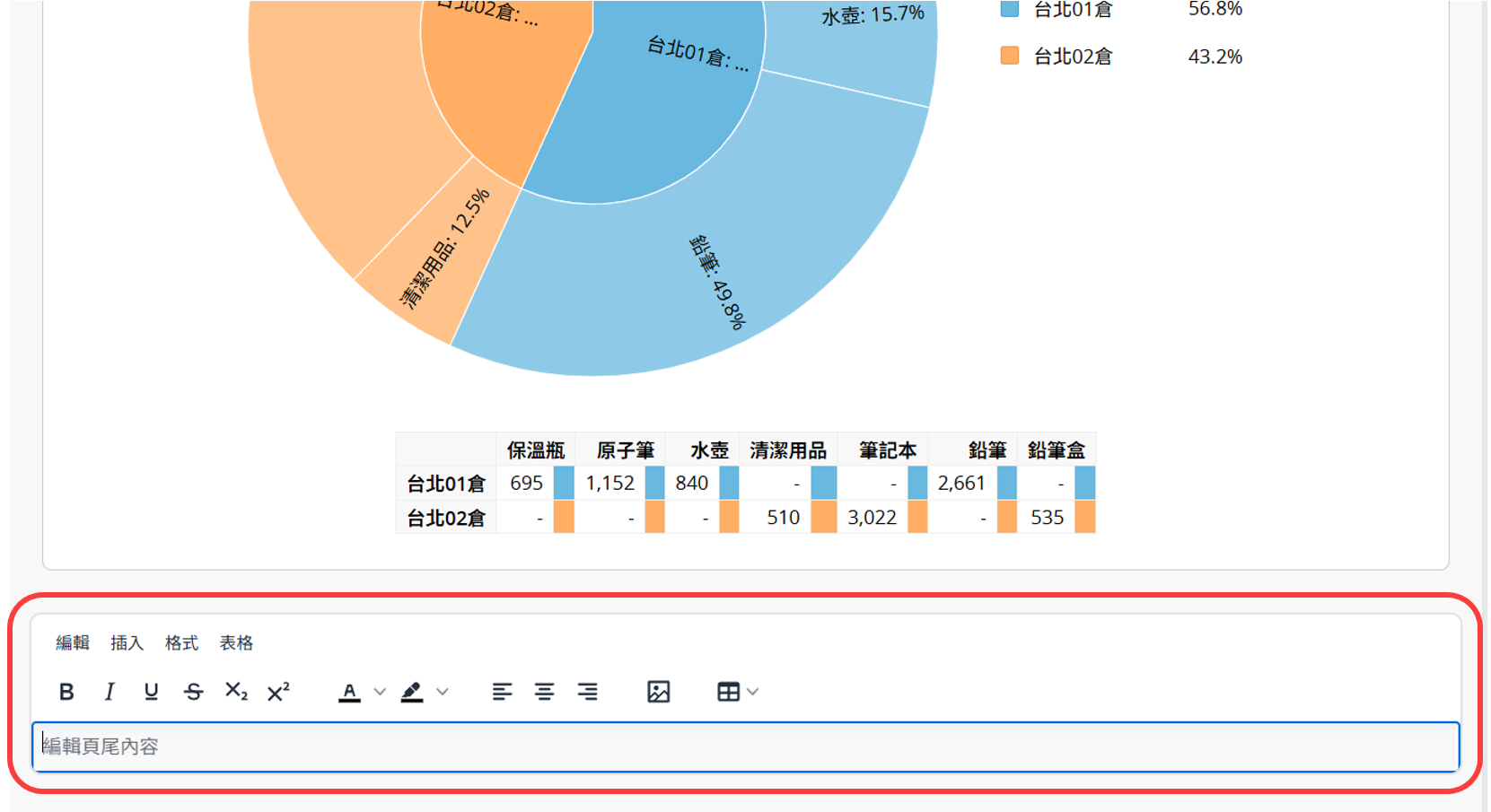

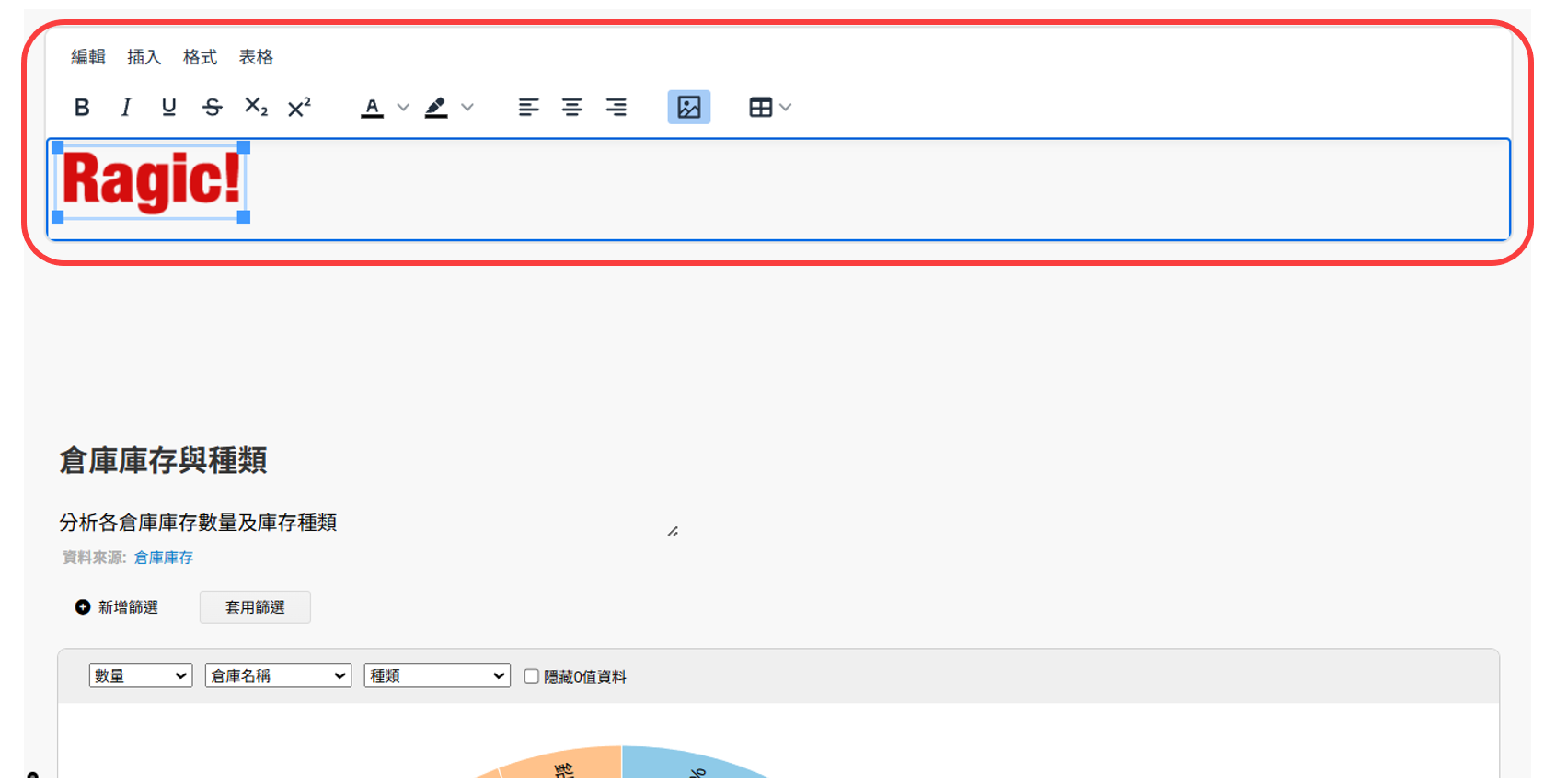

  • 自訂頁首頁尾:勾選後可設定報表的頁首及頁尾內容,支援文字編輯、插入圖片(例如公司 LOGO)、表格等。顯示地圖預約系統使用者報表不支援此功能。)
