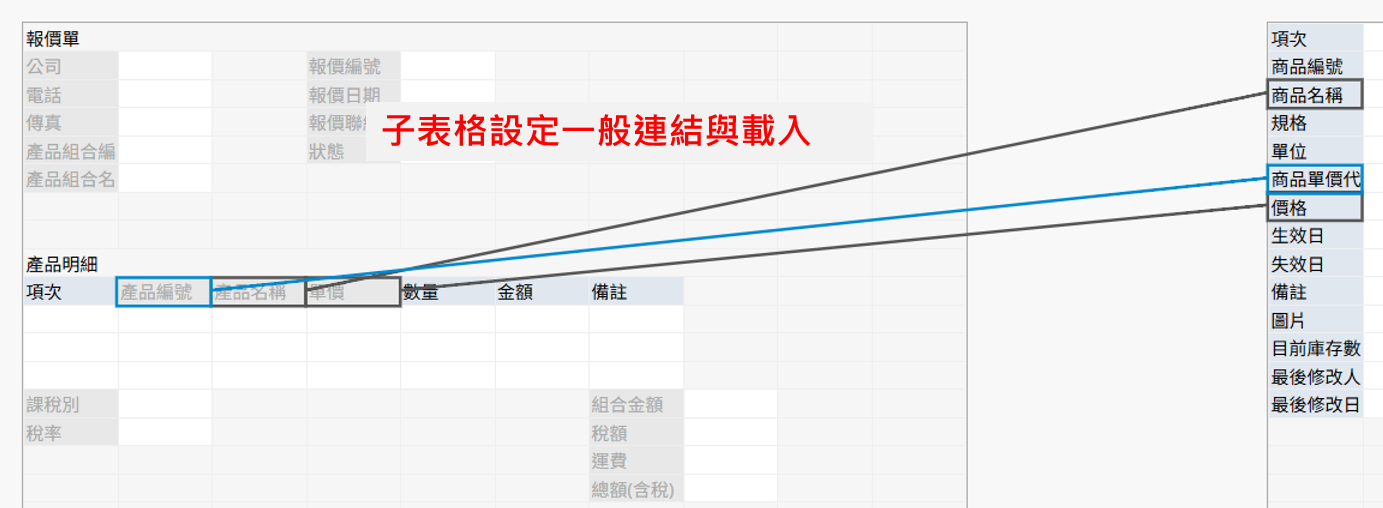

在子表格設定連結與載入
你也能將其他表單的資料連結與載入到子表格中。常見的情境是輸入子表格資料時,希望在選擇某一欄位後,就會自動載入後面欄位的對應資料,像是選擇產品編號之後就自動帶出名稱、單價等。

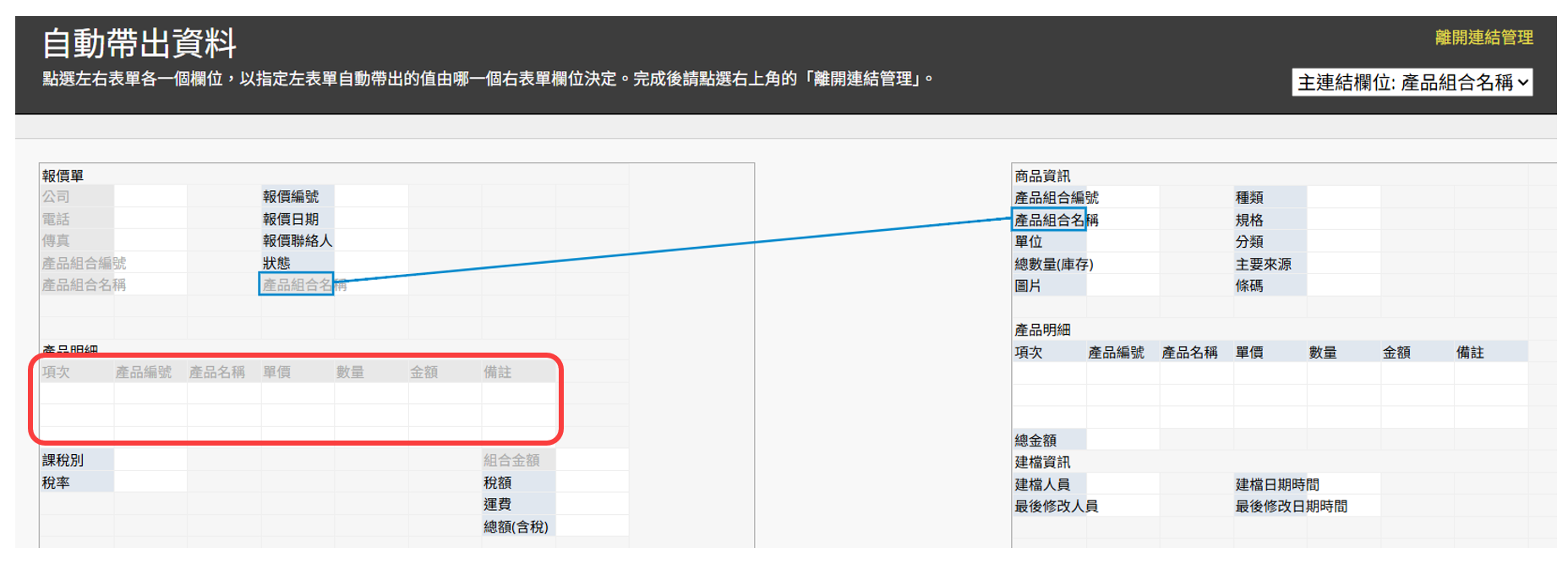

根據獨立連結欄位載入所有子表格資料
設定連結至獨立欄位後,可選擇載入來源表單中的所有子表格資料,例如:在「產品組合」表單中,子表格列出組合內的各項產品明細,在「報價單」中新增產品組合時,便可透過連結欄位直接載入整個子表格中的產品明細,不用再逐筆選擇每項產品。
因為載入子表格功能較特殊所以有一些設定與操作的限制,請參考下方分類說明:
設定限制
1. 在連結管理中,只能把右側的子表格欄位拉到左側的既有子表格欄位,不能直接拉到空白處新增一個子表格欄位,如果要新增子表格欄位,請先在設計模式下新增子表格再設定載入欄位。
2. 欄位類型限制:
連結欄位:只能獨立欄位對獨立欄位。
載入欄位:子表格欄位只能對子表格欄位,不能對應獨立欄位。
3. 子表格對應限制:
(1)一組連結欄位不能載入多個子表格。
(2)同一組連結,一個子表格不可以同時載入到兩個不同的子表格上。
(3)同一組連結,兩個不同的子表格不可以同時載入到一個子表格上。

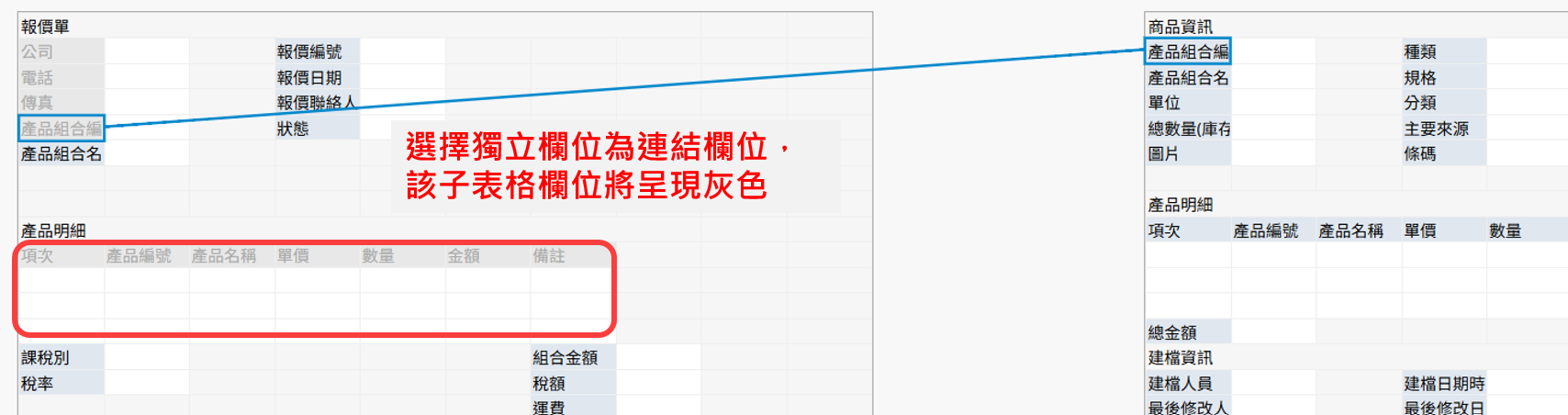

(4)已設定此種連結與載入的子表格,就不能再設定其他組連結。若切換到其他組連結,該子表格會呈現灰色,無法被選取。
(5)當子表格欄位已有設定一般的連結與載入,建立另一組連結與載入時,如果選擇獨立欄位為連結欄位,該子表格欄位將呈現灰色,無法設定載入整個子表格。
4. 載入子表格的操作不會被記錄於設計模式的版本記錄中。
5. 同步為最新資料不適用於載入子表格欄位。

連結欄位是子表格欄位時:
載入欄位:只能是子表格欄位。
此外,也不能同時載入到不同的子表格。因為每個子表格都是分開儲存資料的,無法在 A 子表格選擇資料後帶到 B 子表格,因此連結至一個子表格後,其他子表格都會呈現灰色,無法選取。
