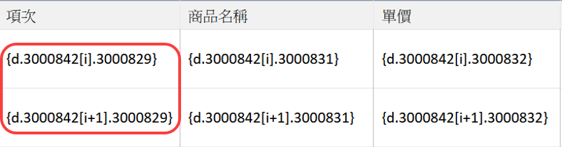

子表格: 只需要參考下圖語法,寫 [i] 和 [i+1] 兩列即可,並且列 [i+1] 中只需加入其中任一欄位的語法,即可代表整列資料。

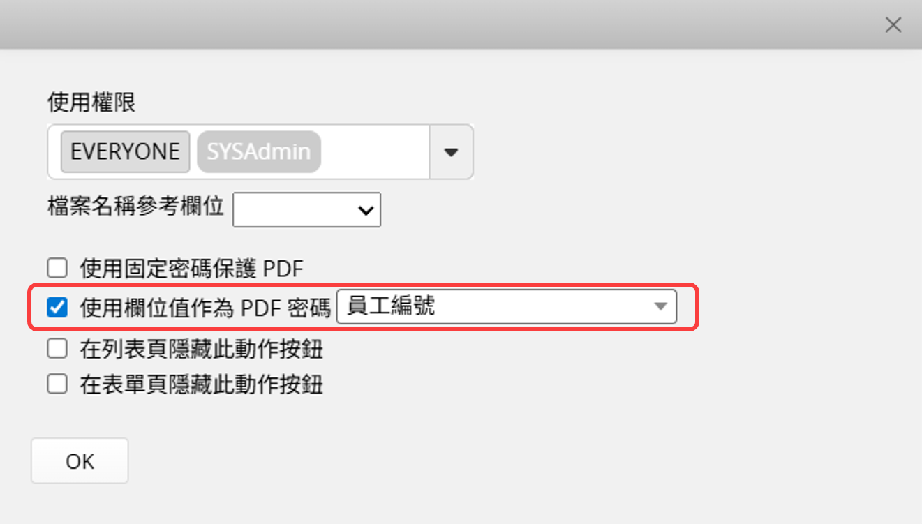

以密碼保護生成的 PDF:勾選後可以輸入密碼,之後就必須輸入該組密碼才能開啟下載的 PDF 檔案。
使用欄位值作為 PDF 密碼:勾選後可以選擇表單中的某個欄位值作為密碼,例如:「員工薪資單」可以選擇「員工編號」欄位值作為密碼,員工必須輸入自己的「員工編號」才能開啟個人的薪資單 PDF 檔案。

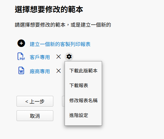

修改已儲存報表
再次進入客製列印報表的頁面後,可以選擇要新增報表或是修改已儲存過的報表。
也可以直接點擊報表名稱旁的齒輪來修改報表的名稱、進階設定、下載範本或報表。
點擊想要修改的報表,便可以再次上傳修改好的範本。
可以點擊報表名稱旁邊的齒輪並選擇下載此版範本來下載目前這個報表所儲存的範本再進行修改。

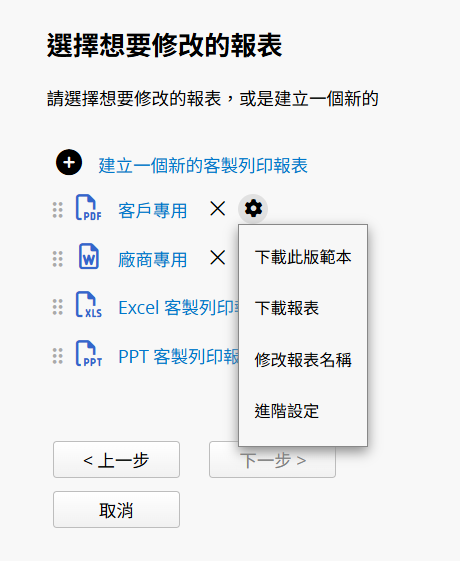

調整報表順序
可以拖曳該報表左側來調整報表順序。
調整後的順序也會同步反映在表單右下角的報表按鈕上。

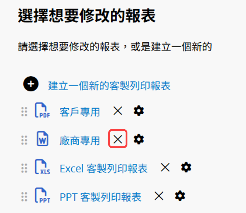

刪除報表及按鈕
可以在此頁面點擊報表旁的 X 來刪除儲存的報表。
注意:只要有新增儲存報表,就會產生一組對應的動作按鈕,此按鈕無法透過刪除動作按鈕來移除,只能透過客製列印報表的設定頁面刪除對應的報表來移除該動作按鈕。
