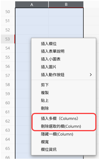

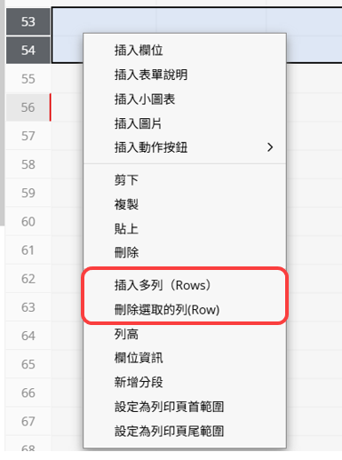

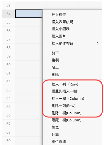

插入及刪除欄或列
在想要調整的列或欄上點右鍵,即可選擇插入一列或欄來新增;若只想在單一列中插入一個欄位,可選擇僅此列插入一欄。選擇刪除一列或欄則可以移除不需要的列或欄。
若要一次新增或刪除多列或多欄,可以先拖曳選取多列或多欄,再點右鍵選擇插入多列或多欄、刪除選取的列或欄。
