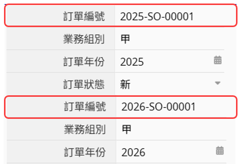

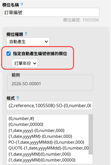

範例:日期欄位
假設表單中有一個日期欄位「訂單年份」,設定「訂單編號」依據該欄位進行跳號。
設定完成後,「訂單編號」的開頭即可依不同年份進行跳號。
備註:指定日期欄位來產流水號時,流水號中的日期格式是按照選定的日期欄位所設定的格式來呈現。

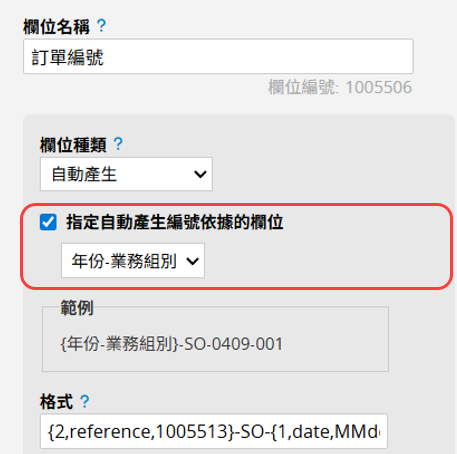

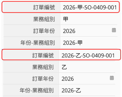

範例:自由輸入欄位

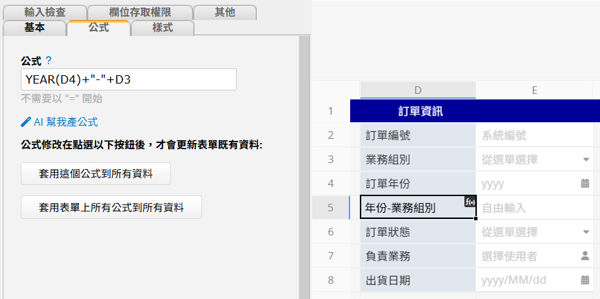

假設表單中有一個自由輸入欄位,透過公式將「訂單年份」與「業務組別」組合為「年份-業務組別」(例如:2026-甲)。
設定「訂單編號」依據該欄位進行跳號。
設定完成後,訂單編號的開頭即可依照「2026-甲」、「2026-乙」來跳號。
