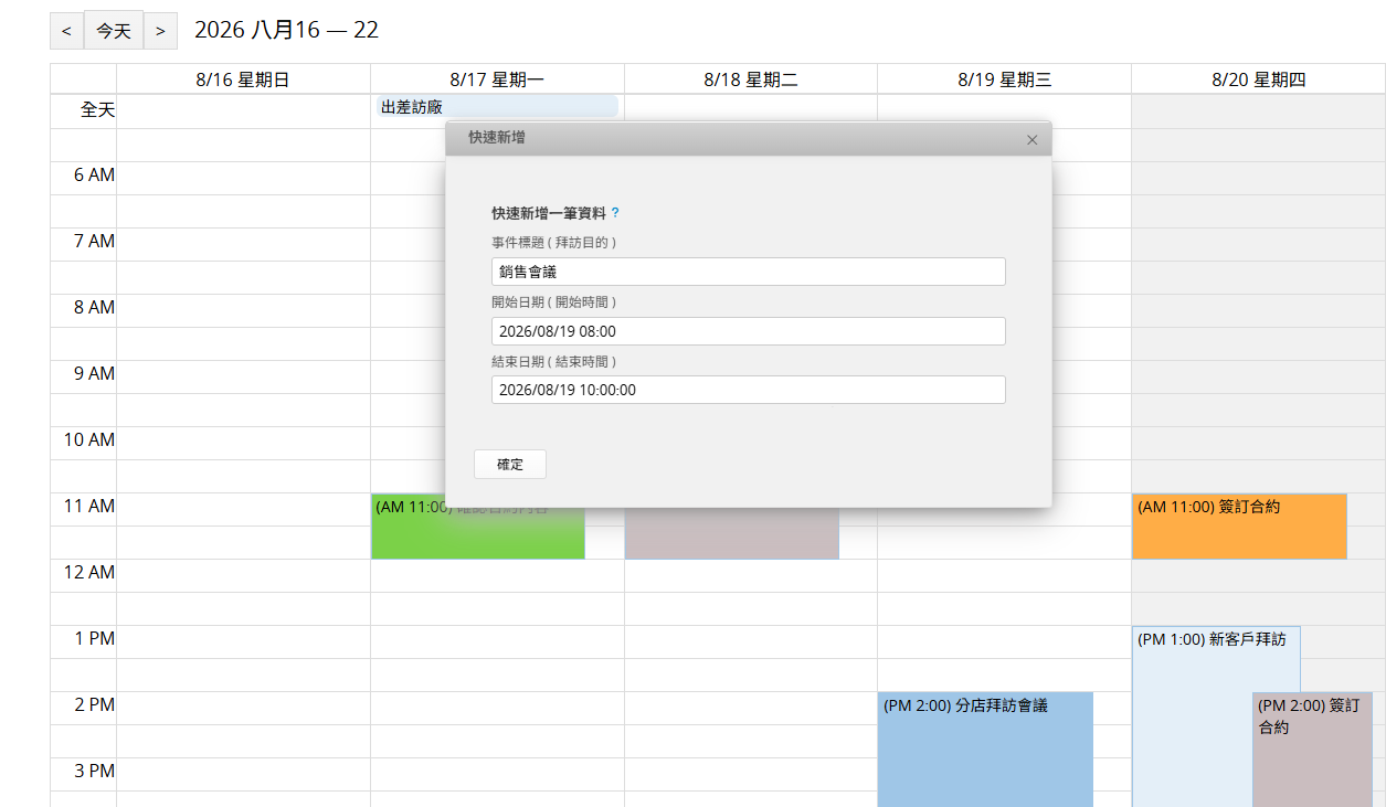

在行事曆上新增資料
你可以直接在行事曆的空白時段上點擊兩下來快速新增一筆事件。在跳出的設定視窗中可以填寫開始日期、結束日期與事件標題,不需要切換到表單頁面。
備註:全日事件區域無法點擊新增資料。
這筆資料會同步新增於對應的表單中,除了有設定預設值的欄位,其餘表單欄位需要點擊進入表單頁填寫。
