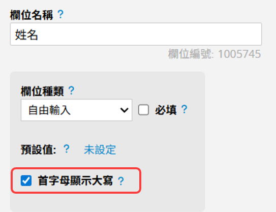

首字母顯示大寫
勾選後,當欄位內容為字母時,會以每個單字首字母為大寫的格式顯示,其餘字母為小寫。

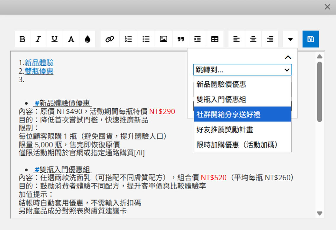

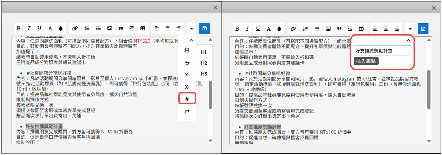

定義錨點
插入錨點
選取要插入錨點的文字後,點開最右側的箭頭點選圖示,就可以插入錨點。也可以直接點擊圖示後輸入文字後插入錨點。

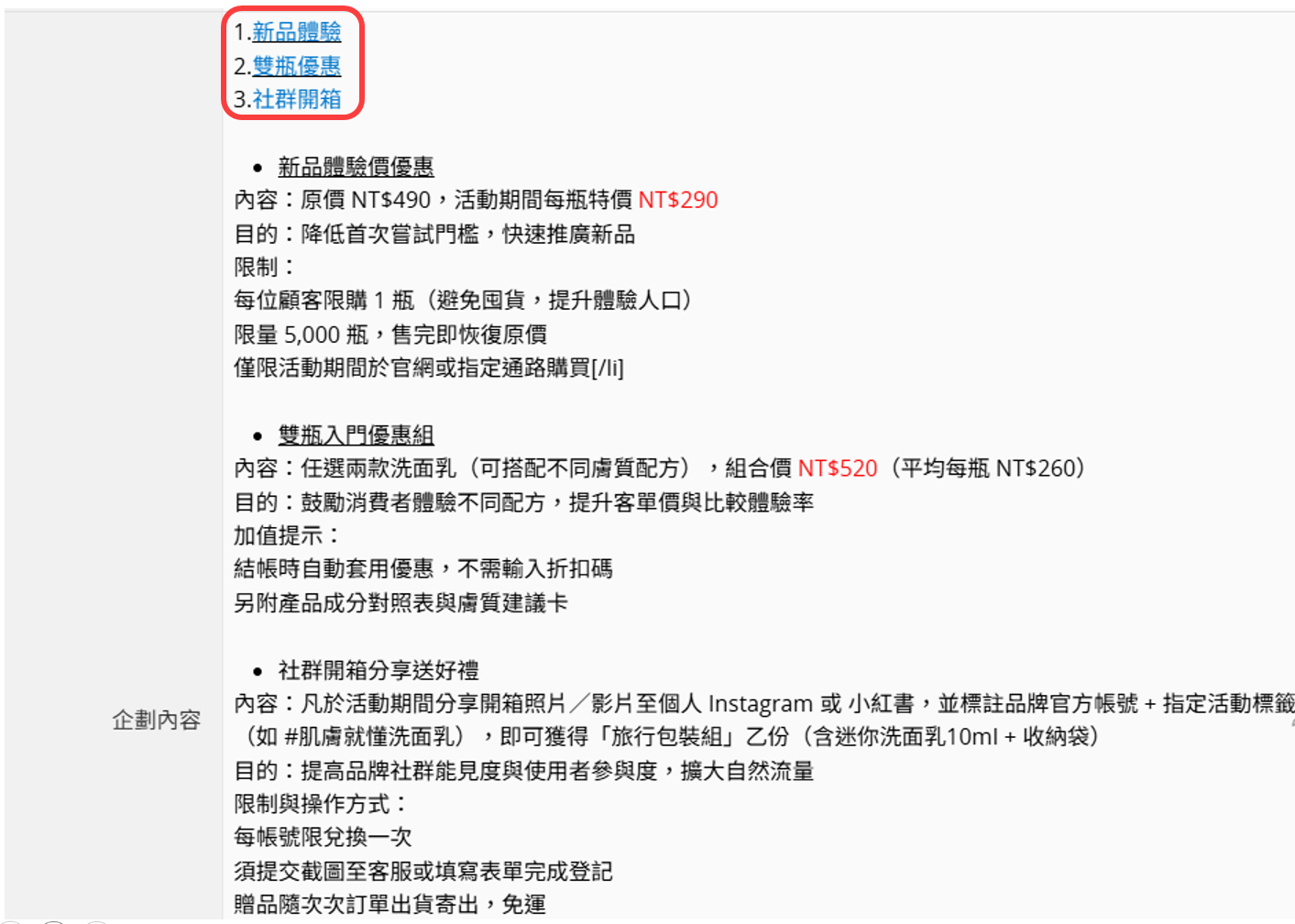

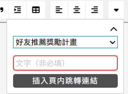

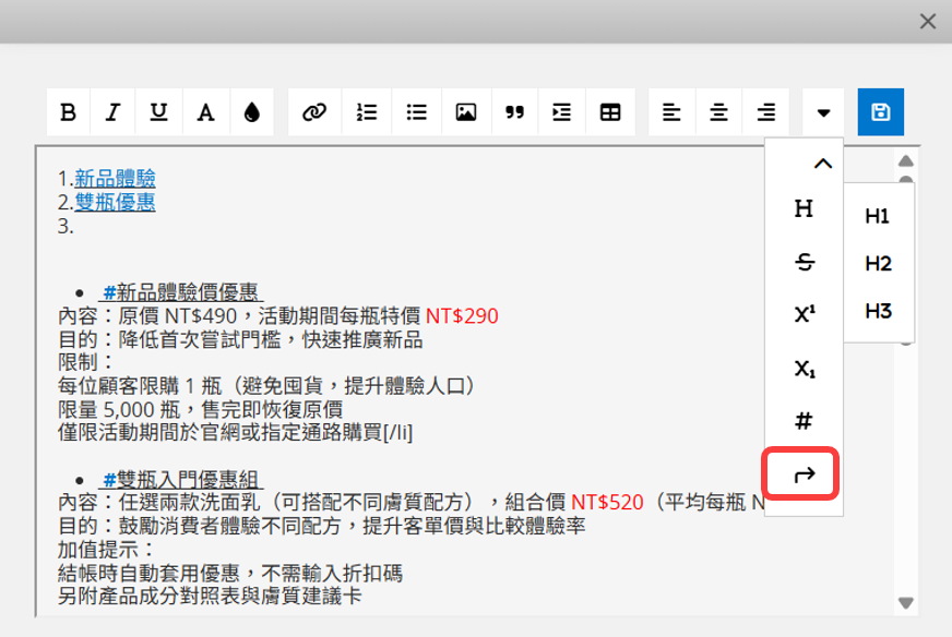

插入錨點連結
選取要設為錨點連結的文字,或是要插入連結的位置,點開最右側的箭頭點選圖示,選擇要跳轉的錨點,就可以插入頁內跳轉連結
連結文字為非必填欄位,若未填寫,系統將顯示跳轉的錨點名稱,可以自訂連結內容;若有選取文字,則會顯示選取的內容。
完成兩項設定後,就可以點擊連結直接跳到錨點位置。

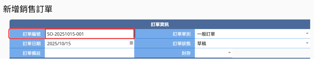

自動產生
此欄位型態可以自動產生流水號,用來作為系統編號或是文件編號等都很方便!當使用者建立一筆資料時,會看到這一欄位顯示為系統編號
資料儲存後就會根據設定的格式產生編號。
有需要也可以從設計模式提供的選項中選擇格式,或是自行設定編號規則。
你也可以讓自動產生欄位根據另一個選項日期自由輸入欄位的欄位值來跳號。
例如:希望不同業務組別的銷售訂單要各別跳號,以方便分類及統計業績。
編輯資料時,自動產生欄位的值會以預覽形式顯示於欄位中,實際的欄位值會在資料儲存後才正式產生。
備註: 若有公式參照自動產生欄位,其公式欄位在資料儲存後不會自動重新運算。若希望公式依據自動產生欄位值重新計算,建議新增一個 post workflow 來觸發公式重算。詳細說明請參考這裡
