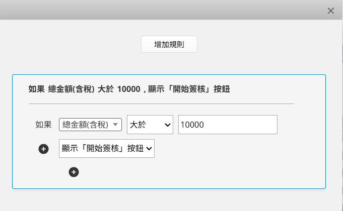

顯示或隱藏開始簽核按鈕
你可以透過條件式格式來設定簽核規則決定是否顯示或隱藏「開始簽核」按鈕。

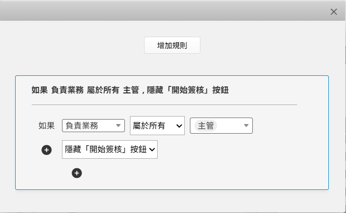

例如:當「銷售訂單」的總金額超過一萬元時才需要進行簽核流程,就可以設定條件式格式,讓「開始簽核」按鈕僅在總金額符合條件時顯示。
或是如果建立「銷售訂單」的業務人員為主管級,則不需要進行簽核,可以設定條件式格式,在負責業務屬於「主管」群組時隱藏「開始簽核」按鈕。

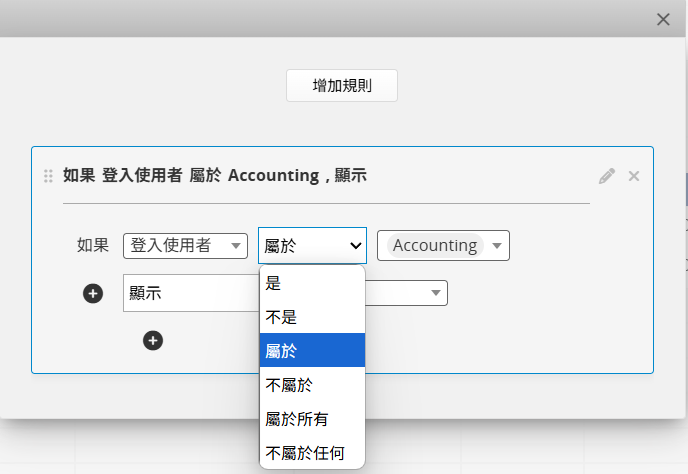

指定使用者或群組

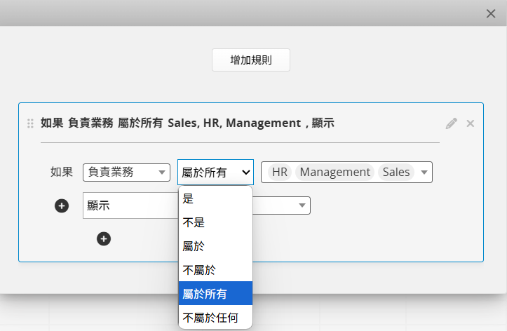

當條件欄位選擇使用者欄位時,可以設定特定使用者或是群組為指定條件。
另外也可以針對登入使用者設定特定使用者或是群組為指定條件。
當條件包含多個群組時,可以設定為:需屬於/不屬於其中任一群組,或必須屬於/不屬於所有指定群組。

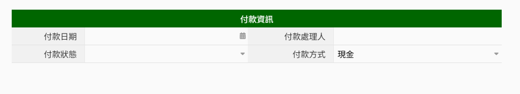

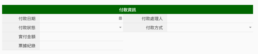

舉例來說,若目前你有如下的付款資訊表格:
而你希望的條件式格式為:
1. 若付款方式為「現金」時,顯示「實付金額」欄位。
2. 若付款方式為「匯款」時,顯示「實付金額」欄位。
3. 若付款方式為「票據」時,顯示「票據紀錄」欄位。

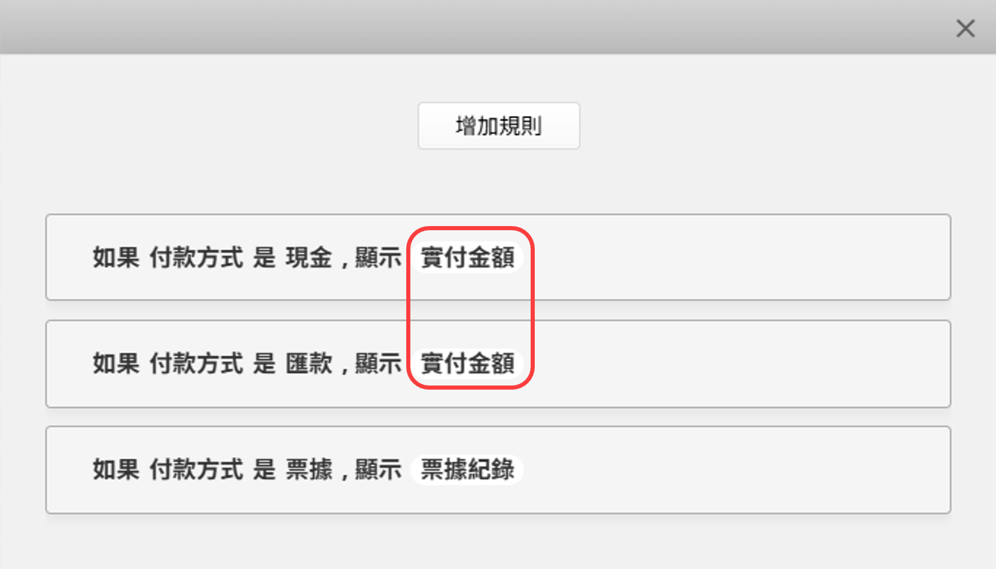

很多使用者會嘗試如下設定:

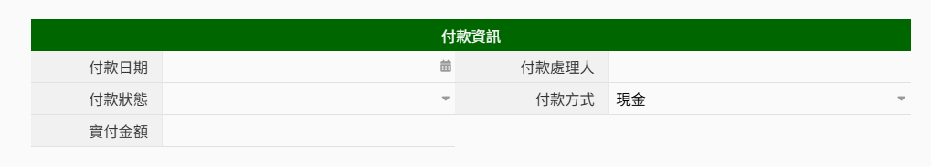

此時,因為「實付金額」欄位被包含在不同的條件之中,就會出現執行結果不如預期,當你選擇付款方式為「現金」時,「實付金額」欄位卻沒有正確顯示。
原因如前所述,系統在執行條件式格式時會由上而下依序套用條件,並以最後一個套用的條件作為最終顯示結果。因此,當新增一筆付款方式為「現金」的資料時,條件式格式的執行結果如下:
1. 條件 1:符合付款方式為「現金」:顯示「實付金額」欄位。
2. 條件 2:不符合付款方式為「匯款」:隱藏「實付金額」欄位。
3. 條件 3:不符合付款方式為「票據」:隱藏「票據紀錄」欄位。
執行完所有條件後,對於「實付金額」欄位,系統套用的最後一個相關條件為條件 2,因此該欄位會被隱藏,這與原本預期應顯示「實付金額」的結果不符。

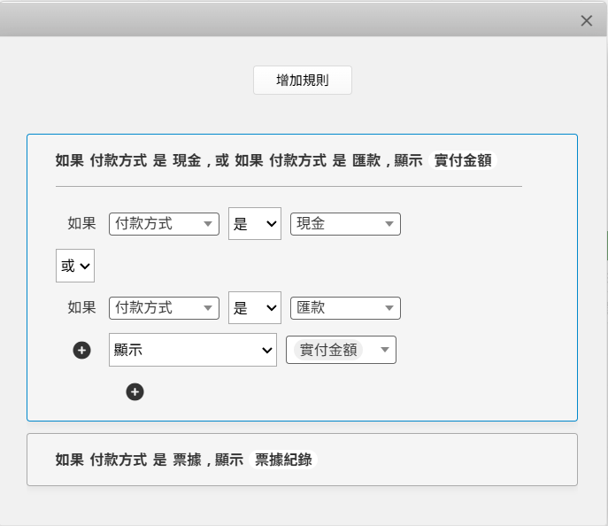

修正方式就是要針對同一個欄位來設定條件,而非分開設定條件,如果希望在付款方式為「現金」、「匯款」時,都顯示「實付金額」欄位,就可以依照下圖來設定:
就可以達成預期的條件式格式結果:
