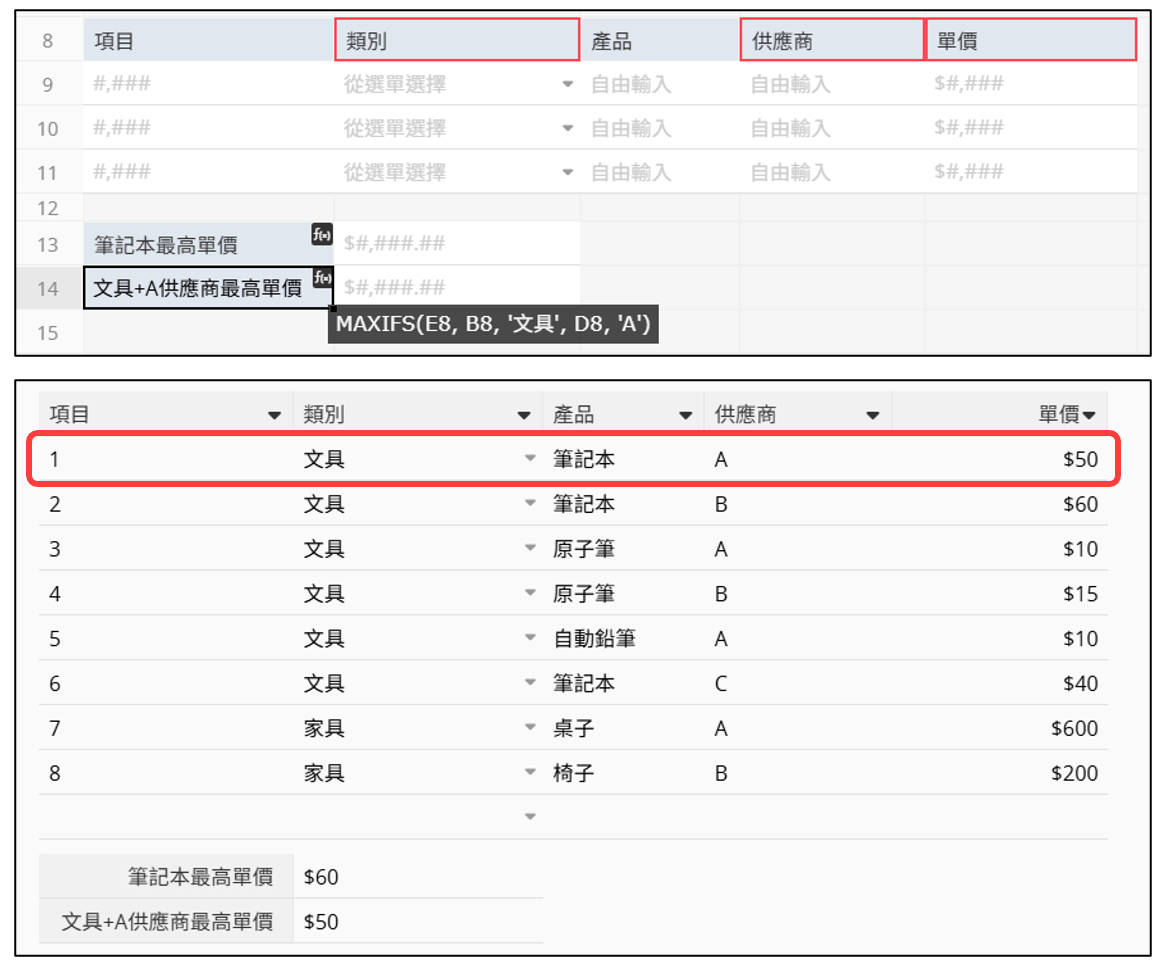

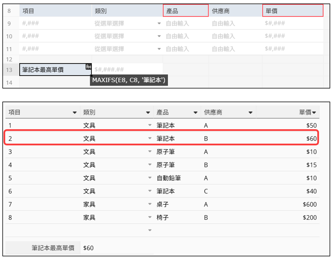

MAXIFS 函數
MAXIFS 函數可根據一個或多個條件,從指定範圍中找出符合條件的最大值。常用於找出最高售價、最大金額或最新日期等情境。
公式 語法
MAXIFS MAXIFS(max_range, criteria_range1, criteria1, [criteria_range2, criteria2], ...)
參數說明:
max_range(必填):要找出最大值的子表格欄位範圍。
criteria_range1(必填):第一個條件的範圍,用來篩選符合條件的資料。
criteria1(必填):第一個條件,用於篩選 criteria_range1 中的資料,可為數值、文字或公式。
[criteria_range2, criteria2](選填):額外的條件範圍與條件組,可設定多組條件來篩選 max_range,只有同時符合所有條件的資料才會被計算最大值。
範例 1(單一條件):找出指定品項的最高單價
在報價紀錄表中,若要查詢「筆記本」的最高單價,可輸入:MAXIFS(「單價」欄位, 「品項」欄位, "筆記本")。
範例 2(多重條件):依指定類別與供應商回傳最高單價
若要找出類別為「文具」且供應商為「A 供應商」的最高單價,可輸入:MAXIFS(「單價」欄位, 「類別」欄位, "文具", 「供應商」, "A")。
系統會在同時符合兩項條件的資料中回傳最高值。

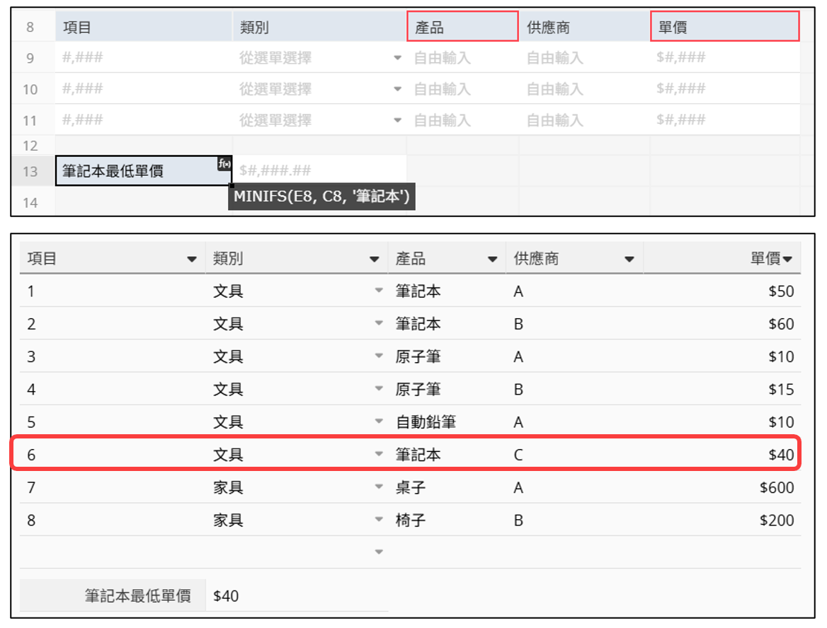

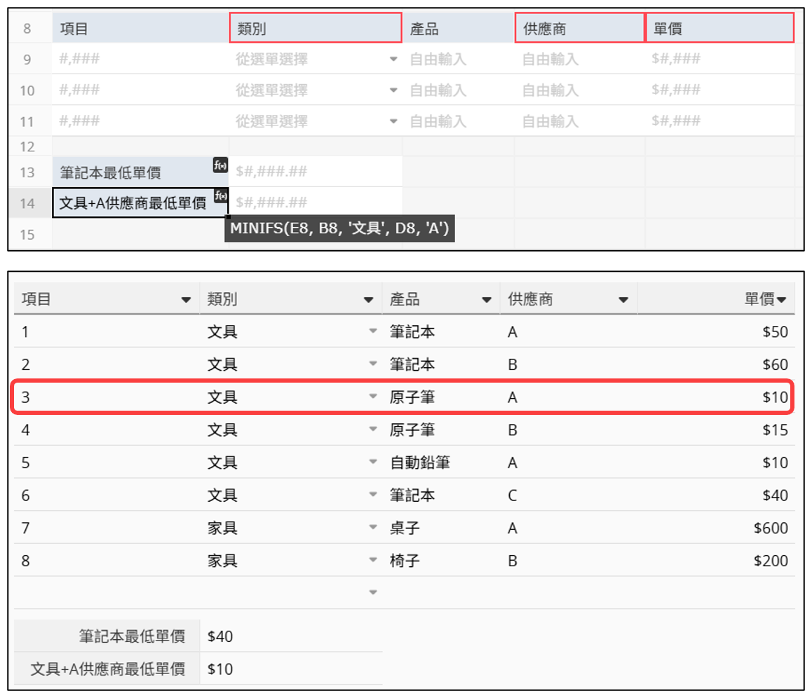

MINIFS 函數
MINIFS 函數可根據一個或多個條件,從指定範圍中找出符合條件的最小值。常用於找出最低售價、最小金額或最早日期等情境。
公式 語法
MINIFS MINIFS(min_range, criteria_range1, criteria1, [criteria_range2, criteria2], ...)
參數說明:
min_range(必填):要找出最小值的子表格欄位範圍。
[criteria_range2, criteria2](選填):額外的條件範圍與條件組,可設定多組條件來篩選 min_range,只有同時符合所有條件的資料才會被計算最小值。
範例 1(單一條件):找出指定品項的最低單價
在報價紀錄表中,若要查詢「筆記本」的最低單價,可輸入:MINIFS(「單價」欄位, 「品項」欄位, "筆記本")。
範例 2(多重條件):依指定類別與供應商回傳最低單價
若要找出類別為「文具」且供應商為「A 供應商」的最低單價,可輸入:MINIFS(「單價」欄位, 「類別」欄位, "文具", 「供應商」, "A")。
系統會在同時符合兩項條件的資料中回傳最低值。
