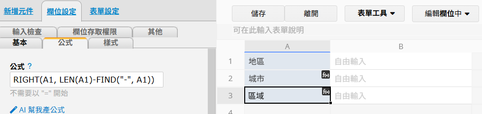

| LEFT(value,length) | 取出某一字串由左往右的字元,若長度為 3,則會取出由左往右的 3 個字元。查看詳細內容。 |
| RIGHT(value,length) | 取出某一字串由右往左的字元,若長度為 3,則會取出由右往左的 3 個字元。查看詳細內容。 |

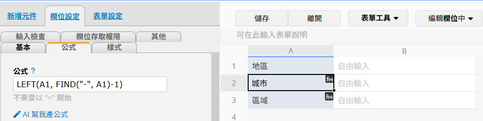

| MID(value,start,[length]) | 取出某一字串的指定字元數,起始字元為 0。例如:欄位 A1 的值為 ABCD,另一欄位套用 MID(A1,1,2),回傳的結果為 BC。查看詳細內容。 |
| FIND(find_text,within_text,[start_num]) | 在某個文字字串中搜尋指定字串,並回傳該字串在原字串中的起始位置(起始字元為 1),若未找到指定字串則回傳 0;其中 find_text 為要搜尋的字串,within_text 為被搜尋的文字字串,[start_num] 為選填參數,用來指定從第幾個字元開始搜尋(預設為 1)。例如欄位 A1 的值為 ABCD,FIND("BC", A1) 會回傳 2,FIND("EF", A1) 會回傳 0,FIND("C", A1, 3) 則會從第 3 個字元開始搜尋並回傳 3。查看詳細內容。
另外,當指定字串(find_text)為空值時,FIND() 會回傳 1,請參考此範例說明。 |
| LEN(value) | 取出某一字串的長度(字元數)。查看詳細內容。 |
