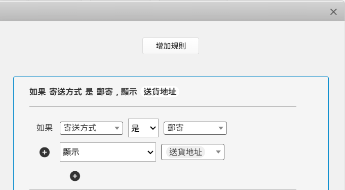

设计模式,点选表单工具下的条件式格式
点选增加规则,根据需求来设置条件。像是如果“产品类别”是“巧克力”时,则显示“甜度”。

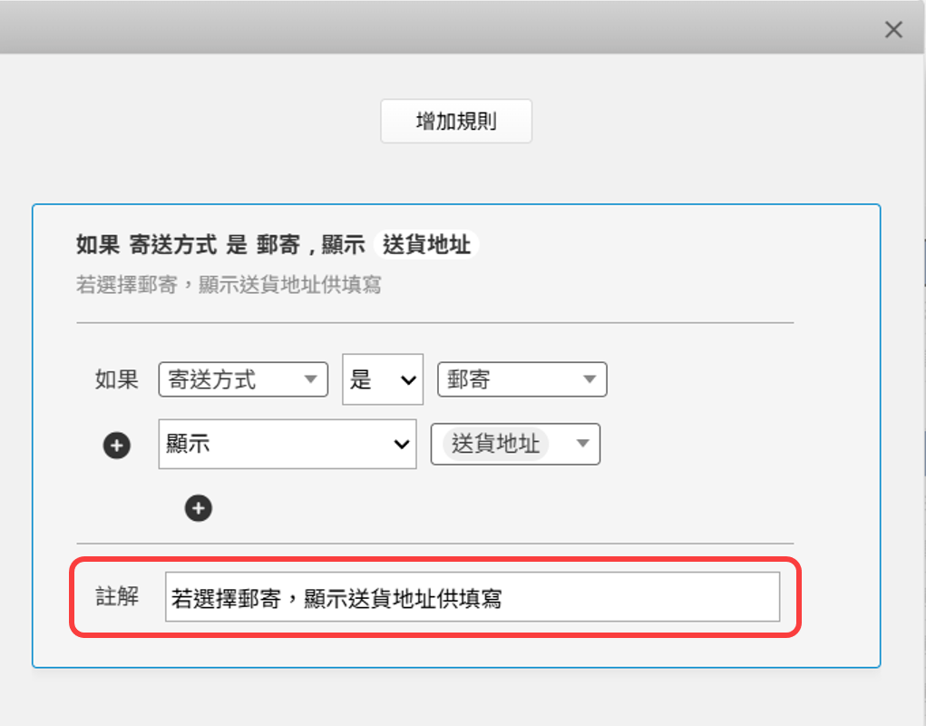

设置注解
设置完条件式格式后,可以为此规则设置注解,用来记录规则用途或触发逻辑。当条件式格式规则较多时,就能帮助快速识别规则内容,方便日后维护与管理。

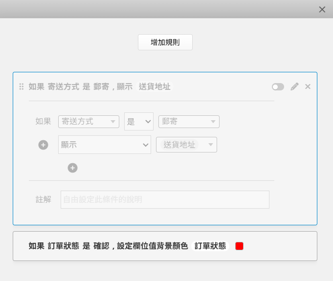

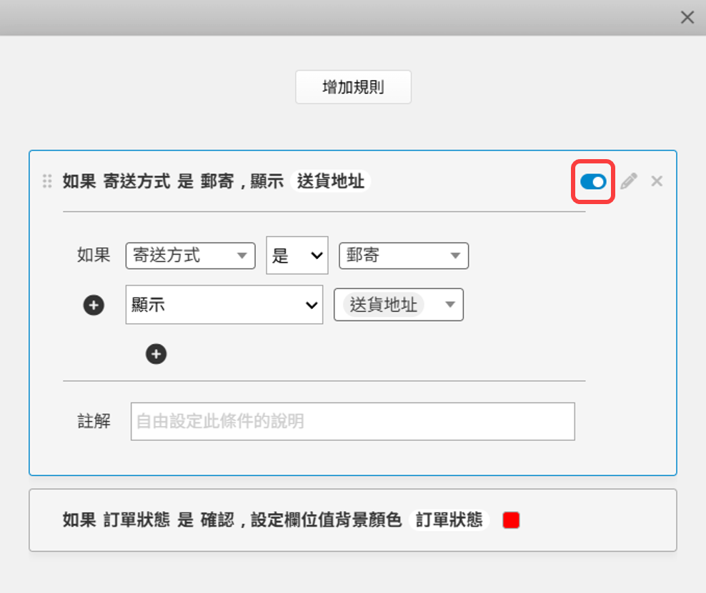

停用条件式格式设置
你可以点击右侧的开关来启用或停用这组条件式格式设置。
停用后,该组设置将变淡并加锁,无法进行编辑。

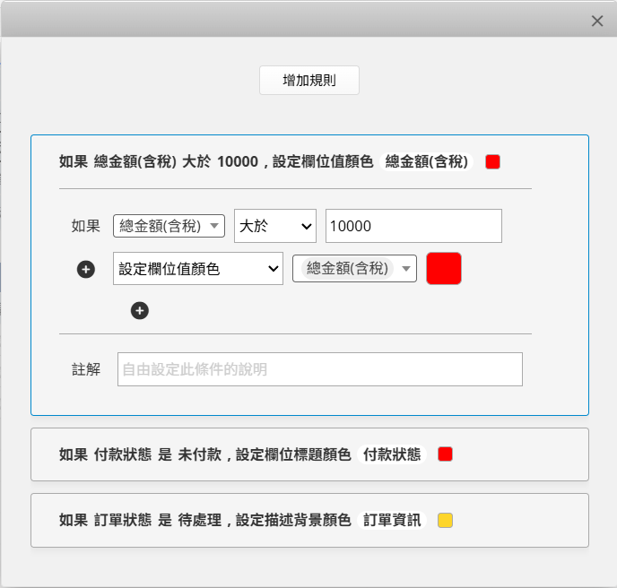

设置颜色
在指定条件达成时,可针对描述字段字段首部字段值,分别设置背景或字颜色,以突显重要信息或提醒用户注意。
例如,可以在“订单状态”为“待处理”时,将“订单信息”描述字段的背景颜色设为黄色;在“付款状态”为“未付款”时,将“付款状态”字段标题的字颜色设为红色;或设置超过一定金额时,将“总金额”字段值的字颜色设为红色,以便快速识别重要数据。

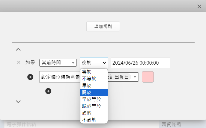

指定日期字段时间或区间
当条件字段选择日期、时间字段时,指定条件除了可以设置等于、早于或晚于指定日期、时间点以外,也可以设置为是否处于指定日期、时间区间。
指定当前时间
你也可以针对当前时间设置指定日期、时间或区间
还能将每日指定时间设为指定条件。
