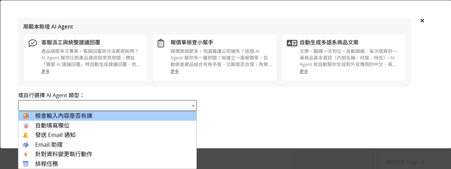

首先,点击 Ragic AI 右上角的“无指派的 AI Agent ”。
可以选择新增 AI Agent 或是直接套用范本
点击新增 AI Agent 后自行选择 AI 代理类型并设置规则。
保存后,Ragic AI 将依据设置的规则自动运行 AI Agent,也可以进一步调整其他细节设置
AI 代理类型
目前提供以下几种类型的 AI Agent:

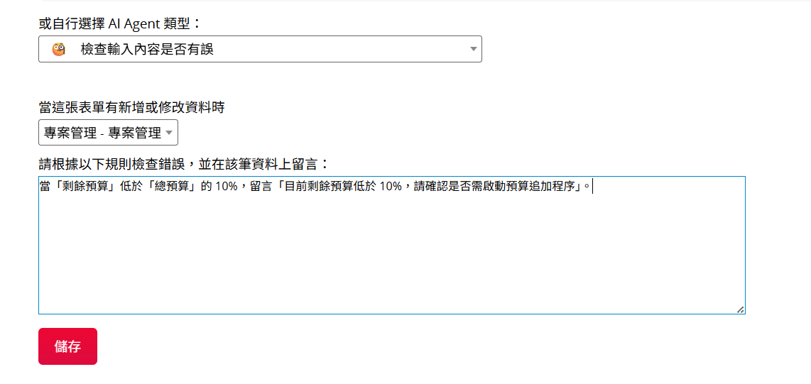

1. 检查输入内容是否有误
确认表单内容是否符合指定条件,或是否存在错误及不符合预期的情况。若未符合条件,Ragic AI 可自动留言提醒用户。
范例:Ragic AI 检查“专案管理”中的“剩余预算”字段。
当“剩余预算”低于“总预算”的 10%,留言“目前剩余预算低于 10%,请确认是否需启动预算追加程序”。
保存后,当“剩余预算”低于“总预算”的 10%,Ragic AI 会自动留言提醒。

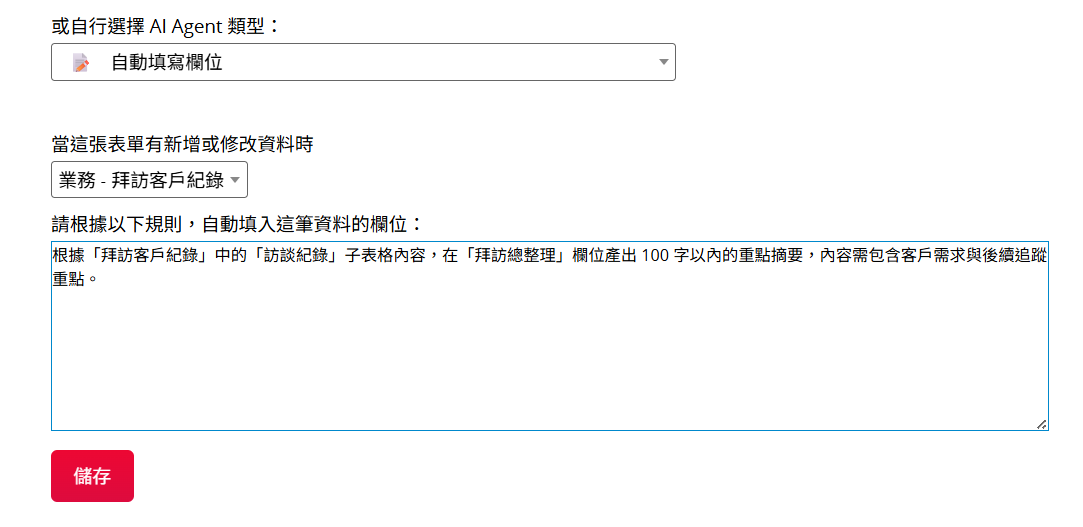

2. 自动填写字段
根据现有字段内容,自动填入其他字段数据,或依条件判断填入指定内容。
范例:Ragic AI 根据“拜访客户纪录”中的“访谈纪录”子表格内容,在“拜访总整理”字段产出 100 字以内的重点摘要,内容需包含客户需求与后续跟踪重点。
保存后,Ragic AI 就会自动整理访谈纪录并填入指定字段。

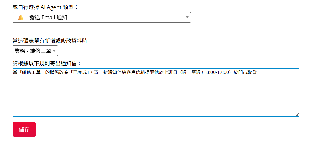

3. 发送 Email 通知
依据指定条件,自动寄送通知信。
范例:当“维修工单”的状态变更为“已完成”时,自动寄送通知信至客户邮箱,提醒客户于上班日(周一至周五 8:00 至 17:00)至门市取件。
保存后,当状态变更为“已完成”时,Ragic AI 会自动寄送通知信。

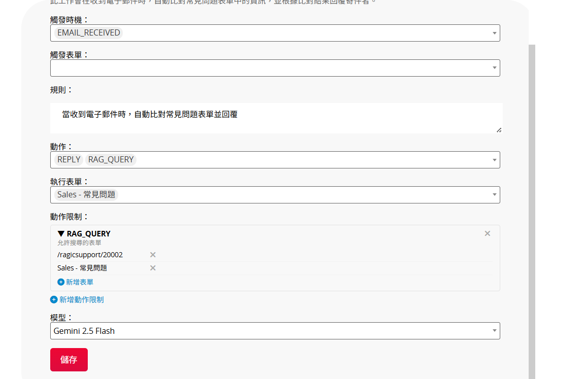

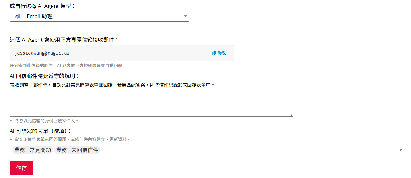

4. Email 助理
当专属邮箱(例如数据库帐号名称为 example,则为 example@ragic.ai)收到来信时,依指定规则自动编写回信。
范例:当有人来信询问问题时,比对“常见问题”表单中的“问题”字段。若找到符合内容,则根据“回复”字段回信;若无符合内容,则于“未回覆信件”表单新增一笔数据。
保存后,当客户来信询问常见问题时,Ragic AI 会自动回覆对应内容。

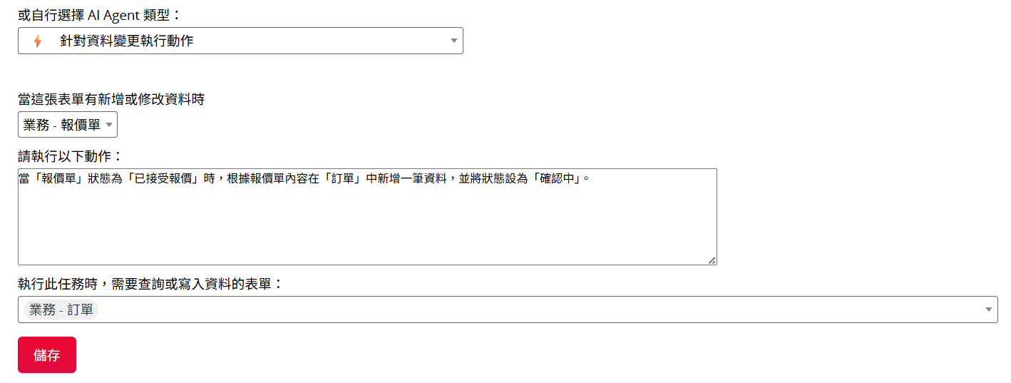

5. 针对数据变更运行动作
当表单数据新增或修改时,自动运行指定动作。
范例:当“报价单”状态为“已接受报价”时,根据报价单内容在“订单”中新增一笔数据,并将状态设为“确认中”。
保存后,当报价单状态更新为“已接受报价”,系统将自动创建对应的订单数据。

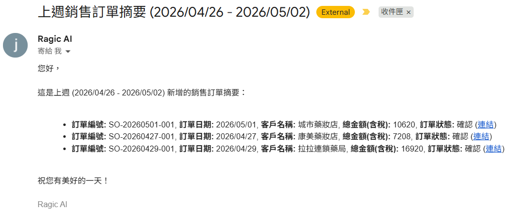

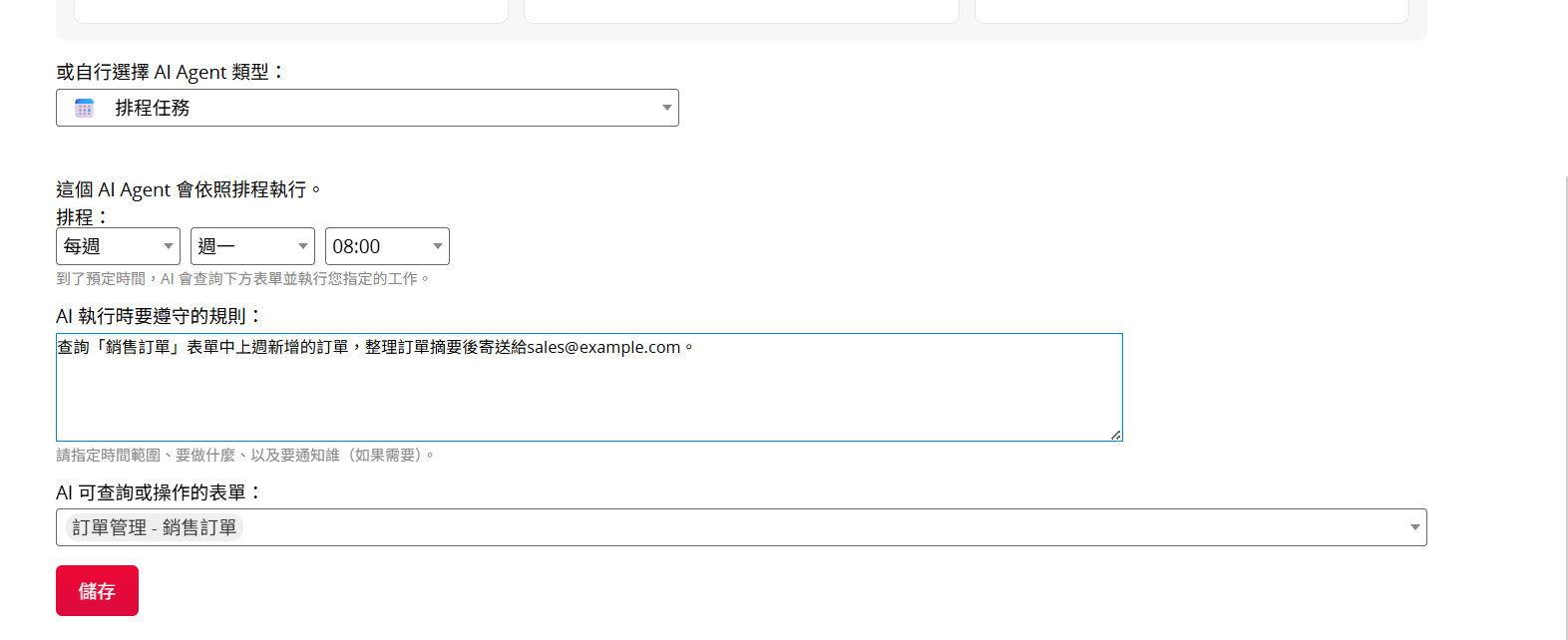

7. 排程任务
可以设置固定时间运行任务,例如每天、每周或指定时间运行。可以用于定期整理信息、发送通知或运行例行检查等情境。
范例:每周一早上 8 点,查询“销售订单”表单中上周新增的订单,整理订单摘要后寄送给业务主管。
保存后,就会根据设置的排程整理相关数据后寄出。
也可以进入设置画面后点击立即运行,不用等待排程时间到了才运行。

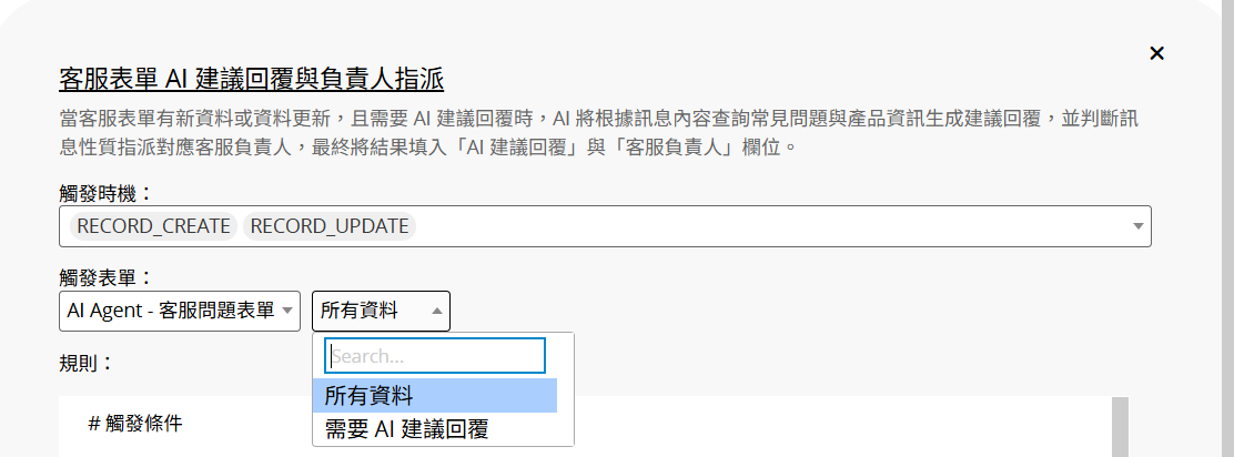

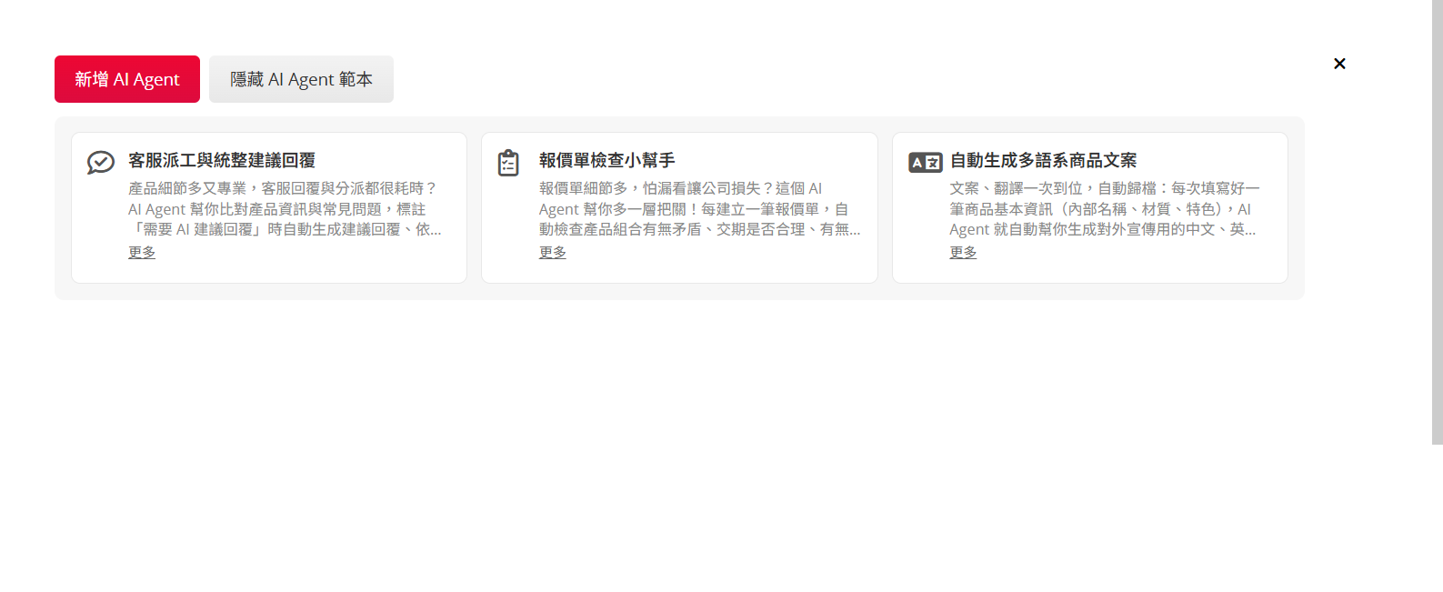

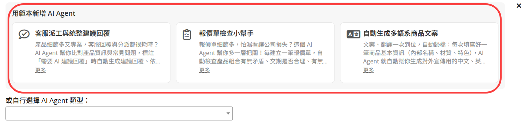

套用范本

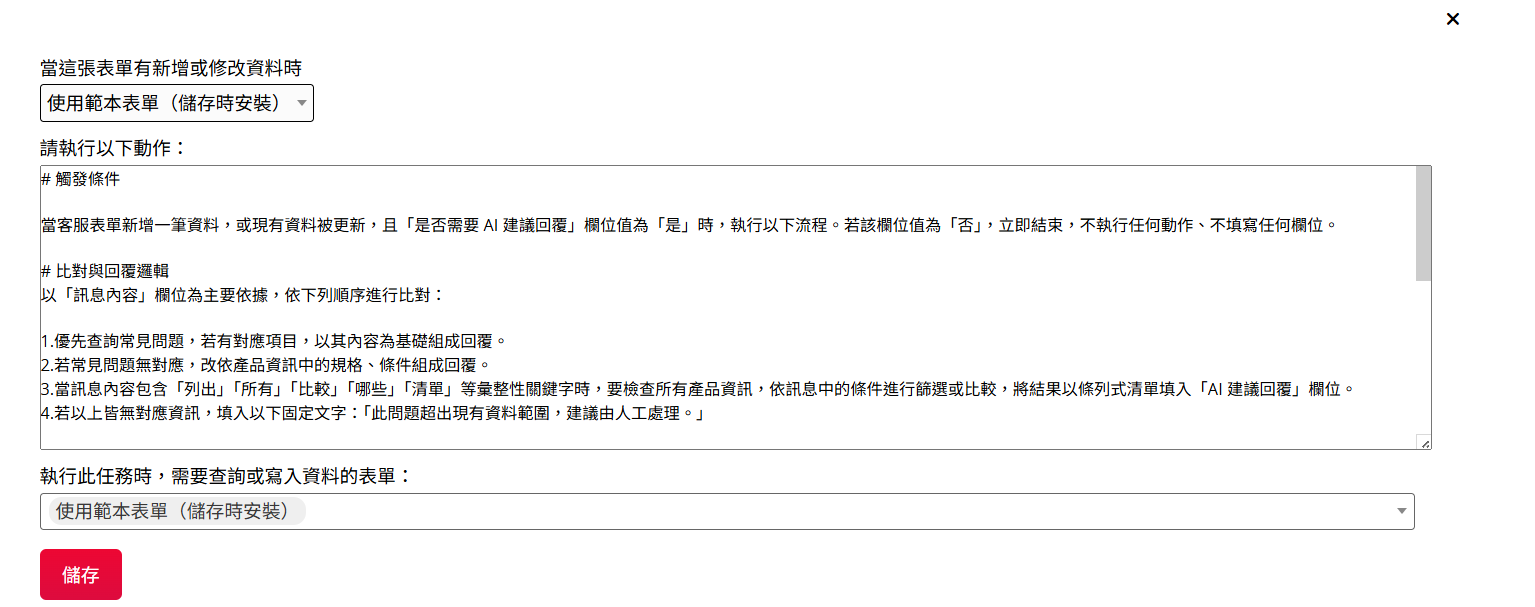

系统提供 Agent 范本可直接套用,协助快速创建常见的 AI 自动化流程。
点选想要套用的范本后,可以选择直接使用范本提供的表单(保存范本后会自动安装相关表单),也可以改为使用自己已创建的表单。此外,也可以依需求调整 AI 指令内容与其他相关设置。
更多 Agent 范本的说明与应用方式,请参阅学习中心
