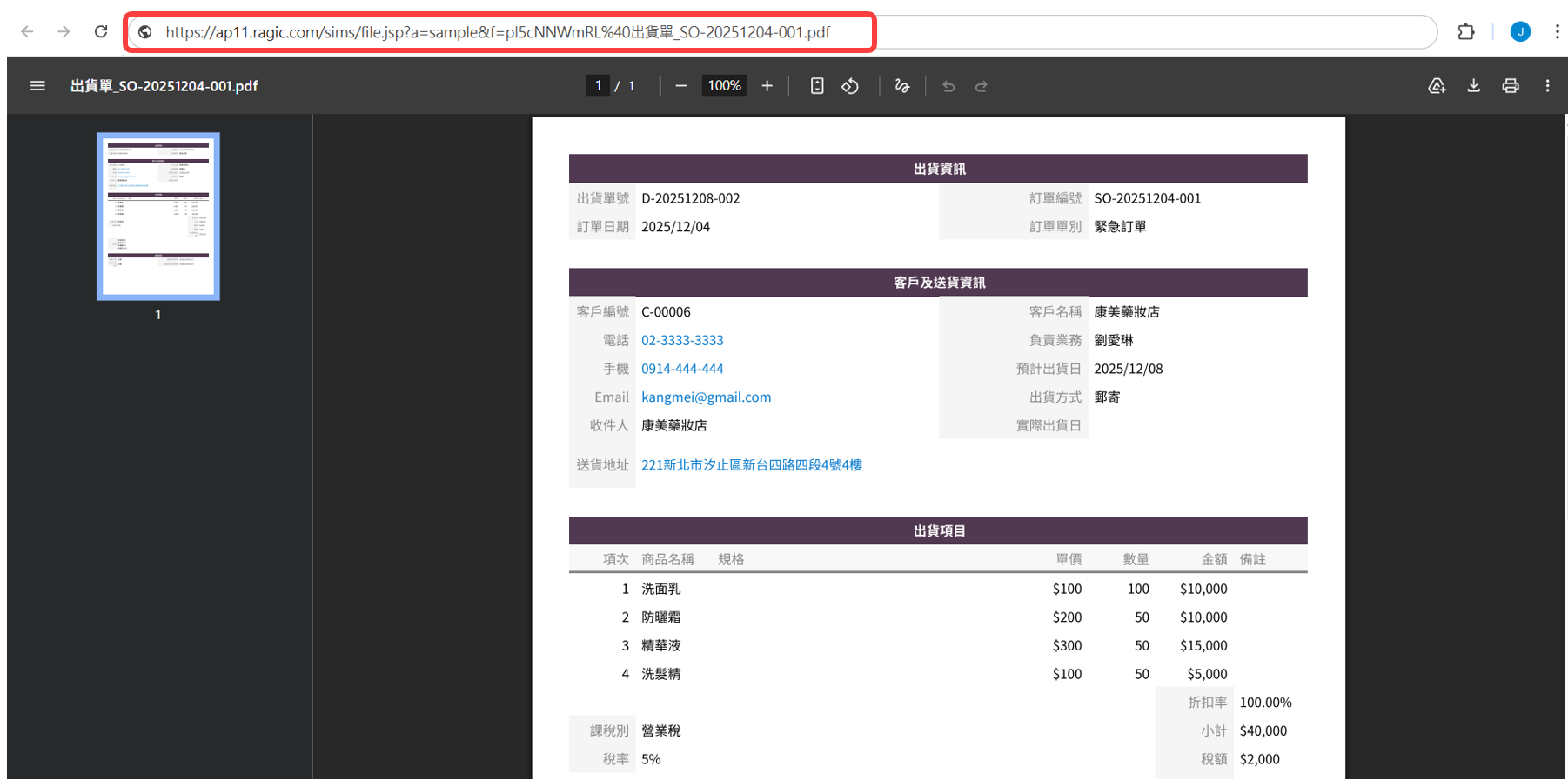

    方式一:直接開啟檔案後取得連結
    在表單中將上傳檔案於新視窗開啟後,直接複製瀏覽器網址,即可作為下載連結使用。

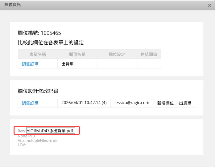

    方式二:自行組合下載連結
    也可以透過以下格式,自行組合檔案下載連結:
    https://{伺服器名稱}.ragic.com/sims/file.jsp?a={資料庫帳號}&f={檔案名稱(raw 值)}
    假設你的 Ragic 網址為:https://ap11.ragic.com/sample
    則可對應出以下資訊(伺服器名稱資料庫帳號的詳細說明,可參考此篇。):
    {伺服器名稱}:ap11
    {資料庫帳號}:sample
    {檔案名稱(raw 值)}:欄位資訊中取得的檔案名稱 raw 值
    以下圖為例,當檔案名稱(raw 值)為 AIOI6vbD47@出貨單.pdf 時,下載連結為:
    https://ap11.ragic.com/sims/file.jsp?a=sample&f=AIOI6vbD47@出貨單.pdf
