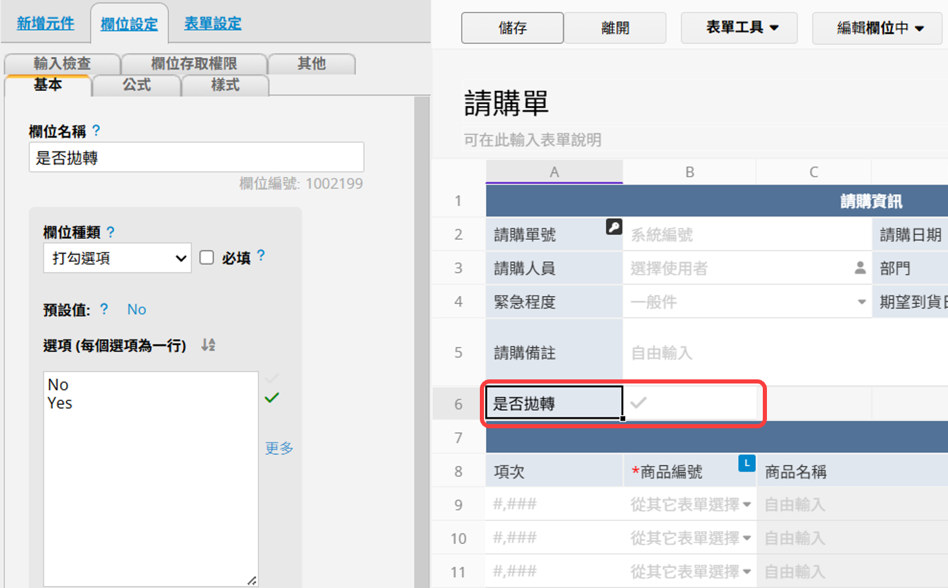

步驟一:新增拋轉狀態欄位
在「請購單」上新增一個打勾選項欄位,命名為「是否拋轉」,並將預設值設為「No」。

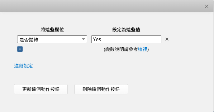

步驟二:建立更新這張表單欄位值動作按鈕
建立更新這張表單欄位值的動作按鈕,將「是否拋轉」欄位值改為「Yes」。

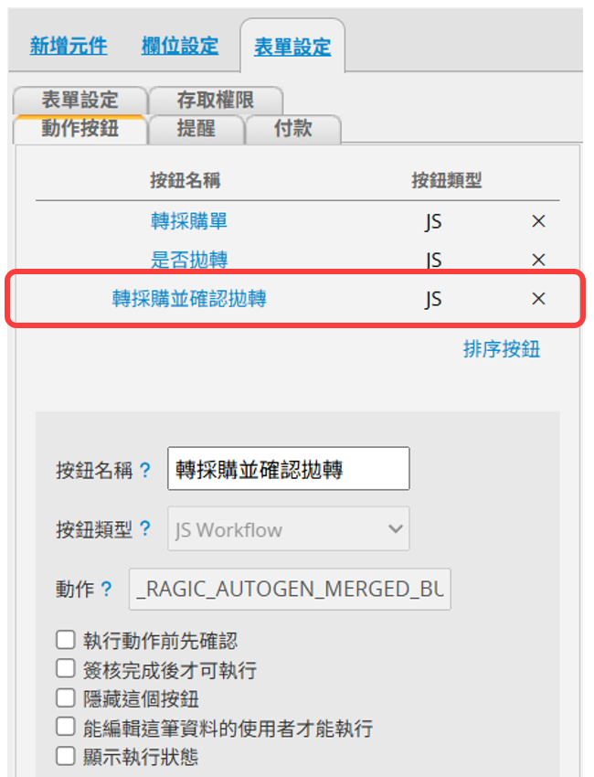

接著將「是否拋轉」和「轉採購單」的動作按鈕合併,命名為「轉採購並確認拋轉」。未來執行此合併按鈕,就可以產生「採購單」後,同時將「是否拋轉」改為「Yes」。

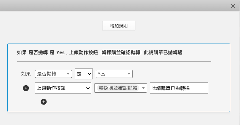

步驟三:設定條件式格式上鎖/隱藏動作按鈕
條件式格式設定中,設定條件當「是否拋轉」為「Yes」時,將「轉採購並確認拋轉」按鈕上鎖(或設定為隱藏),以避免重複執行拋轉。也可以自訂點擊被上鎖按鈕時的提醒訊息。
設定完成後,建議將合併後不再需要單獨使用的動作按鈕設為隱藏;同時,將「是否拋轉」欄位隱藏或設為唯讀,避免使用者手動修改。
