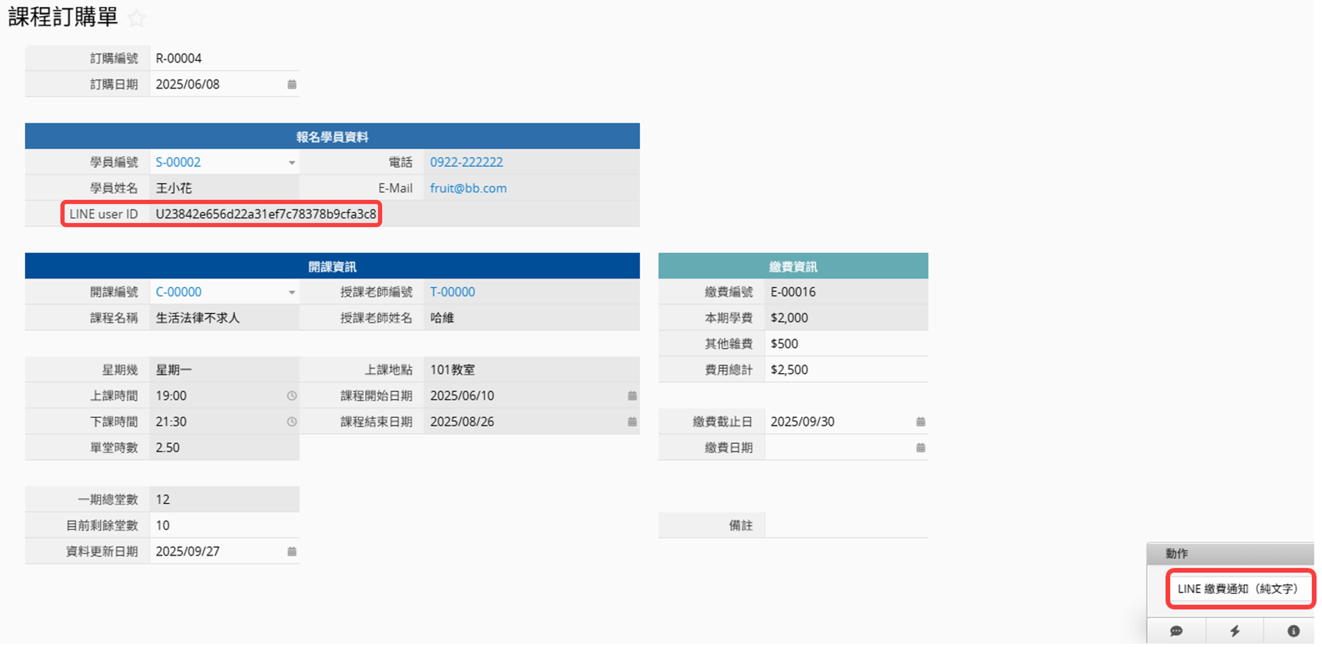

    如果你常用 LINE 與客戶溝通業務往來、傳送帳單、確認預約細節、提醒重要事項……),覺得手動作業(一筆筆整理帳單或預約細項、進 LINE 後台找到指定客戶帳號、傳送資訊給對方)太麻煩,希望找到更自動化、效率更高的方法,Ragic 的「傳送即時訊息」功能是個不錯的選擇。
    只要你的客戶帳單、提醒事項,或預約資訊 Ragic 表單上有一個「客戶 LINE user ID」欄位、設計好對應的「傳送即時訊息」按鈕,有需要時就可以一鍵傳送客製化 LINE 訊息給客戶,一鍵傳送多個訊息也沒問題。
    不過,客戶的 LINE user ID(常簡稱為 UID,類似 LINE 的「電話號碼、收訊地址」概念)並不容易取得。商家需要透過 LINE 官方帳號(而非私人帳號)在客戶加好友互動時執行特定步驟,才能取得 UID;否則即使是客戶本人,也查看不到這項資訊。
    在這篇文章中,我們將示範一種不寫程式、透過 Make 串接,取得商家 LINE 官方帳號好友 UID,並且自動讓這些 UID 資訊統整在 Ragic 表單上(如下圖)的方法。
