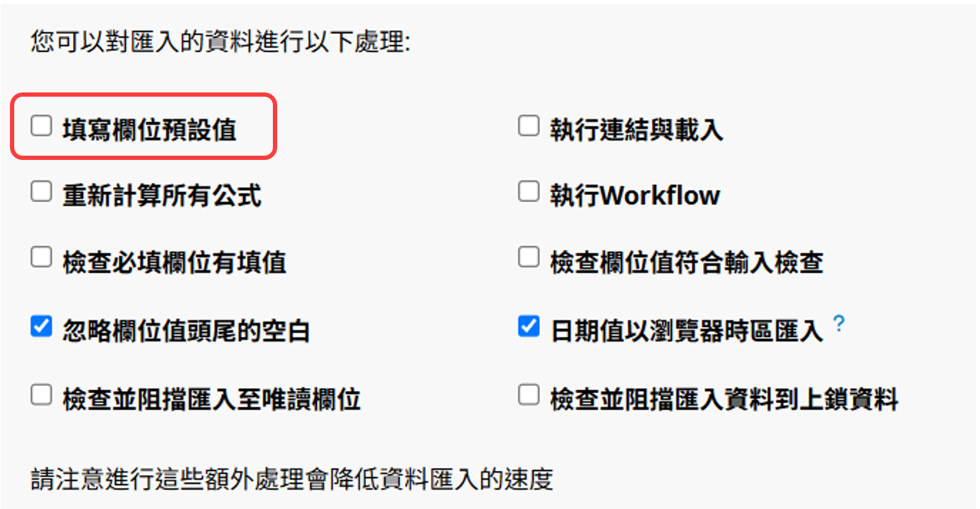

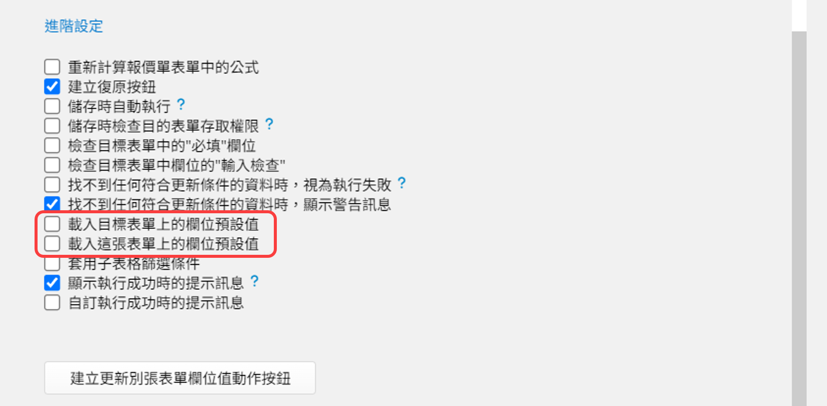

而如果你的表單有設定預設值,但你不是直接新增或修改資料,例如匯入新增資料或透過動作按鈕更新資料,則需要額外設定是否帶入預設值。
1. 透過匯入來新增資料時,需要在匯入進階設定勾選「填寫欄位預設值」。
2. 設定更新別張表單欄位值動作按鈕時需要勾選進階設定中的「載入目標表單上的欄位預設值」或「載入這張表單上的欄位預設值」。
