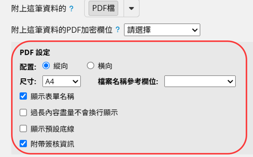

    附上檔案
    你可以選擇附上連到這筆資料的連結/暫時連結、這筆資料的 Excel 檔、PDF 檔、合併列印、客製列印報表、在圖片/檔案上傳欄位的檔案或是另外上傳其他附件。
    注意:如果要附上這筆資料的連結,請務必記得確認收件人對於該表單是否有權限。如果收件人對這張表單沒有權限的話,可能會有點進連結但表單呈現空白的情形。如果是要給予閱覽權限給該表單無權限的人,則可以附上暫時存取連結 (唯讀)。
    如果選擇附上這筆資料的 PDF 檔,除了可以設定 PDF 加密,還可以設定排版、大小、檔案名稱參考欄位、是否顯示表單名稱和附上簽核資訊。
