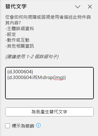

3. 輸出空白欄位
如果圖片欄位為空,且在下載的檔案中該欄位出現如下圖所示的顯示方式,請在範本中調整該圖片欄位的「替代文字」,額外加上 {欄位參數:ifEM:drop(img)} 後,再重新上傳範本即可。

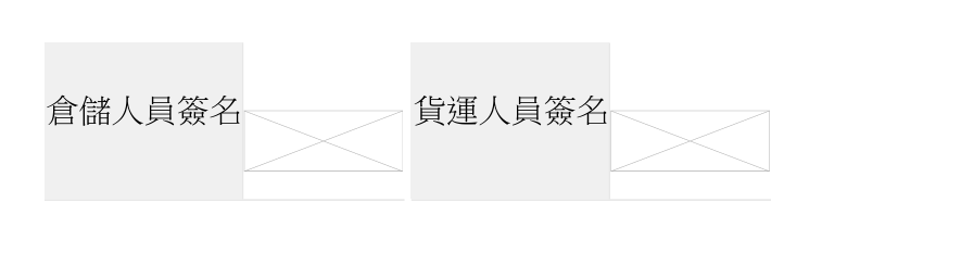

簽名及條碼欄位
簽名欄位或條碼欄位無法順利輸出時,可以重新下載預設範本,但如果有自己設計的範本,不方便重新下載預設範本時,請參考圖片上傳欄位調整範本的方法。

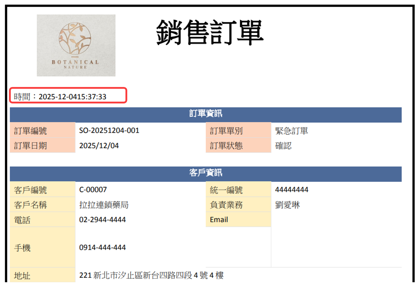

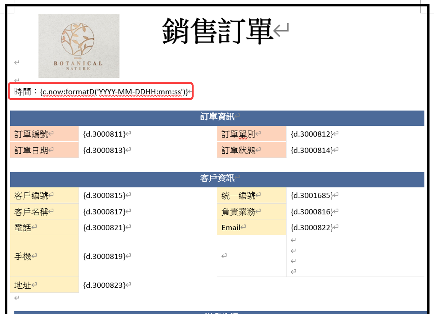

顯示資料列印時間
若希望在列印的檔案中顯示輸出當下的日期與時間,可在範本中加入以下參數: {c.now:formatD('YYYY-MM-DD HH:mm:ss')}
注意事項:
1. formatD() 可使用的日期/時間參數格式請參考此頁面
2. 參數中請使用「單引號」,且只能使用 「'」,不可使用 「」。
3. 時間將依照公司所設定的時區顯示。
