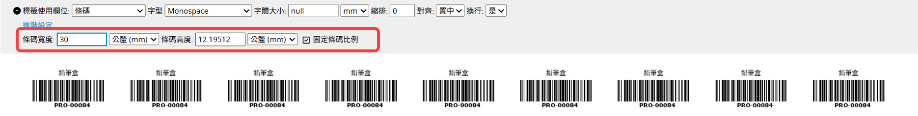

可以設定標籤上資料的格式,包括:「字型」、「字體大小」、「縮排」、「對齊方式」、「高度和寬度」以及「是否換行」。
若標籤使用欄位是選擇條碼欄位,則可以在進階設定設定條碼的「高度和寬度」。
