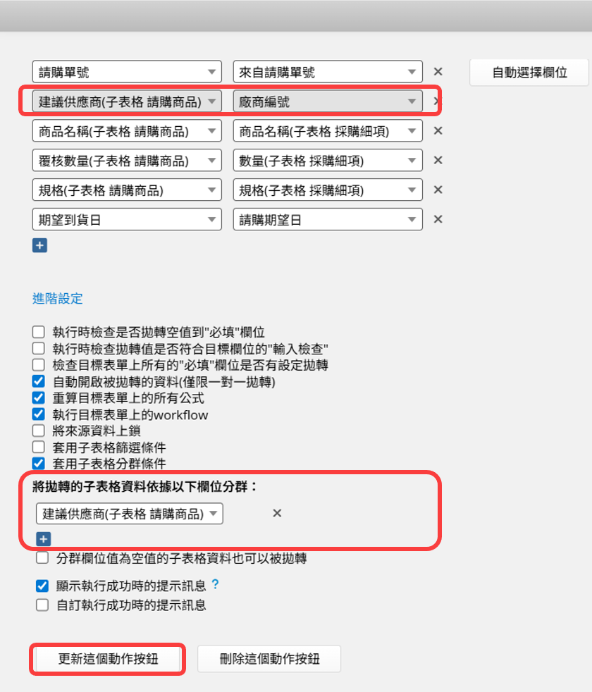

    三筆請購項目中,有一筆供應商是「立即科技」,另外兩筆供應商則是「正成集團」。此時你只要在設計拋轉動作按鈕時點開進階設定這樣設定:
    這樣就可以產生分群拋轉的結果,將「採購單」依供應商分拆成兩張:

    如果你希望透過修改範本設計的方法,直接沿用「採購」模組的設計,但把「請購單轉採購單」流程改成依照供應商來拆「採購單」的話,由於範本模組的「請購單」、「採購單」都已經設計了供應商的對應欄位,只要修改「轉採購單」動作按鈕就可以輕鬆達到你的需求,你可以進入表單頁設計模式 > 表單工具 > 資料拋轉 > 轉採購單,把設定修改成這樣:
    然後點「更新這個動作按鈕」就會更新你的設定了。
    要注意的是,範本模組上請購單的「建議供應商」欄位是讓使用者選「供應商編號」,所以拋轉設定上,這個欄位也是要拋轉到「廠商編號」而不是廠商名稱。拋轉填入「廠商編號」後,由於「採購單」上已經有連結與載入的設定,會自動帶出廠商名稱、聯絡資訊等設定。
