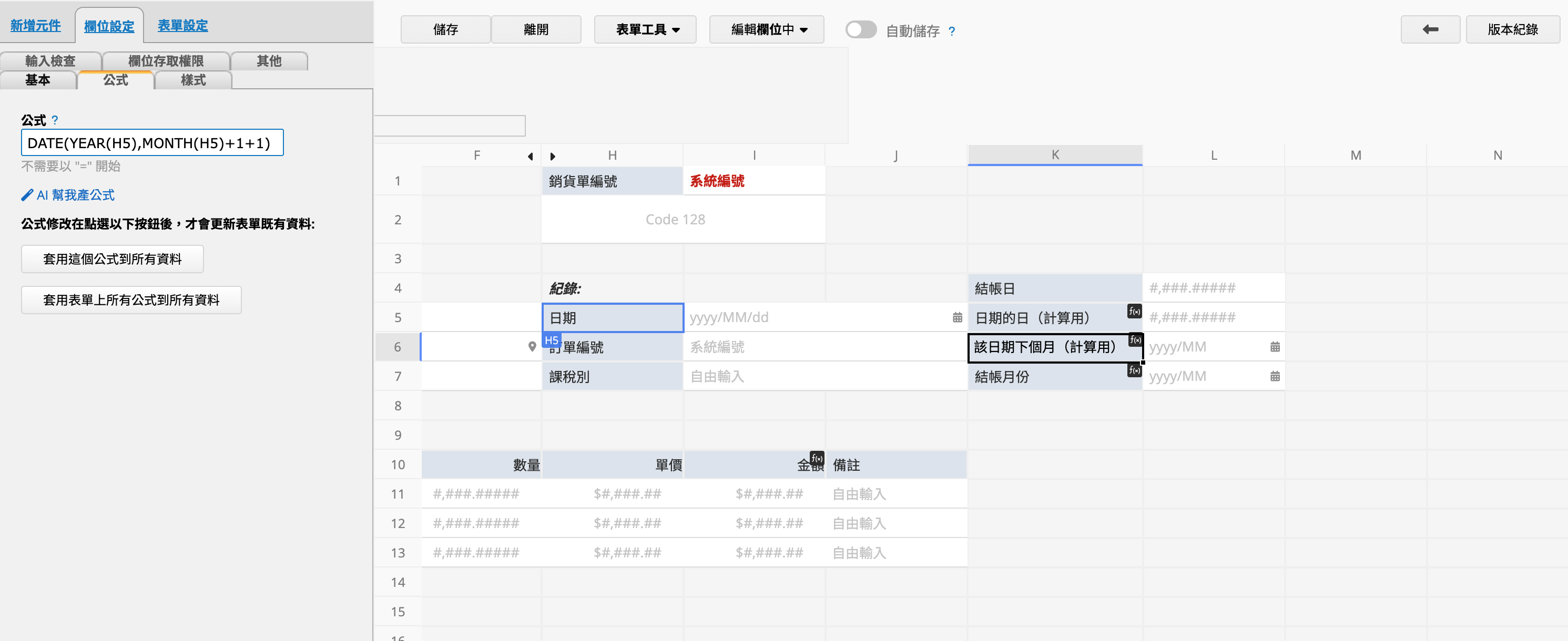

(三)新增一個日期欄位,欄位標頭為 K6,格式設定為 yyyy/MM,用來顯示對應的年月份值。此欄位是用來抓出日期(H5)的下個月份,故公式需這樣設定:
DATE(YEAR(H5),MONTH(H5)+1,1),此公式會取出完整的年月日。不過因為我們有設定日期格式為 yyyy/MM ,所以欄位值只會顯示年月。
