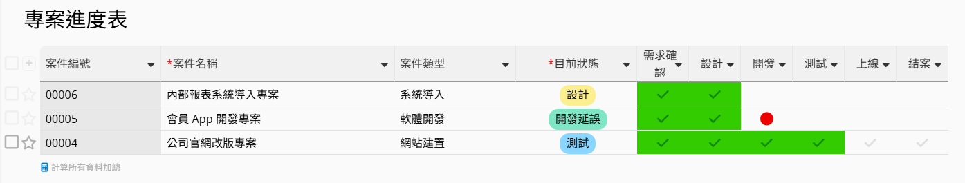

    以下以「專案進度表」為例,示範如何追蹤專案從需求確認到結案的各個階段。

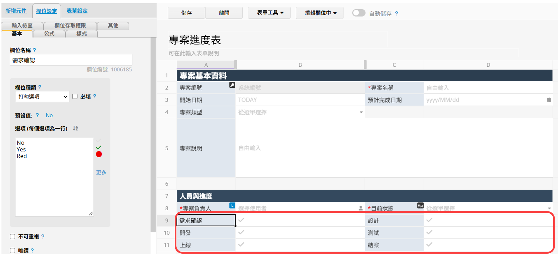

    步驟一:建立各階段欄位
    在「專案進度表」上,替每個階段(需求確認、設計、開發、測試、上線、結案)各建立一個獨立的打勾選項欄位。
    打勾選項預設只有「Yes」與「No」,但也可以加入其他選項值,例如用「Red」或「X」標記「開發延誤」這類異常狀態,詳見上方連結中的文件說明。

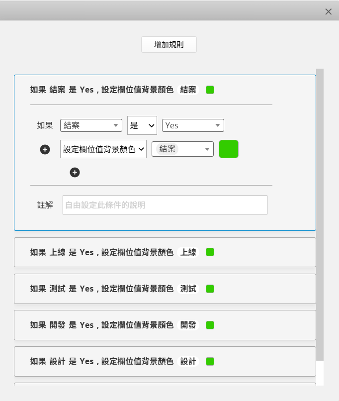

    步驟二:設定條件式格式
    到條件式格式中,依各階段欄位的值設定欄位值的背景顏色,例如階段已完成時顯示綠色,標記異常時顯示橘紅色。
    列表頁與表單頁的條件式格式需要分開設定,若希望在列表頁看到顏色效果,請在列表頁設定。

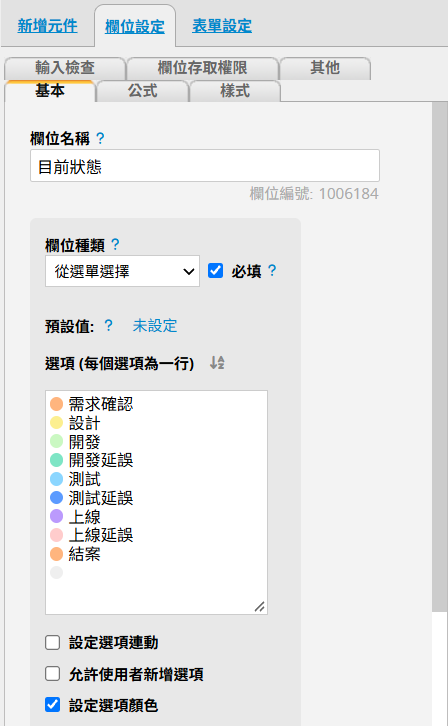

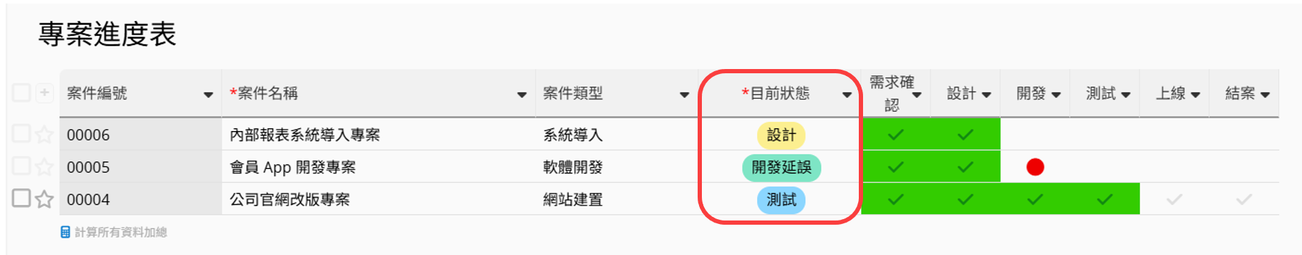

    進階設定:加入「目前狀態」欄位
    也可以在列表頁呈現每個專案的「目前狀態」,例如「測試」或「開發延誤」。
    做法是另外建立一個從選單選擇欄位,並開啟設定選項顏色,讓每個狀態以不同顏色標示。選項中除了各階段,也要加入「開發延誤」等延誤狀態。

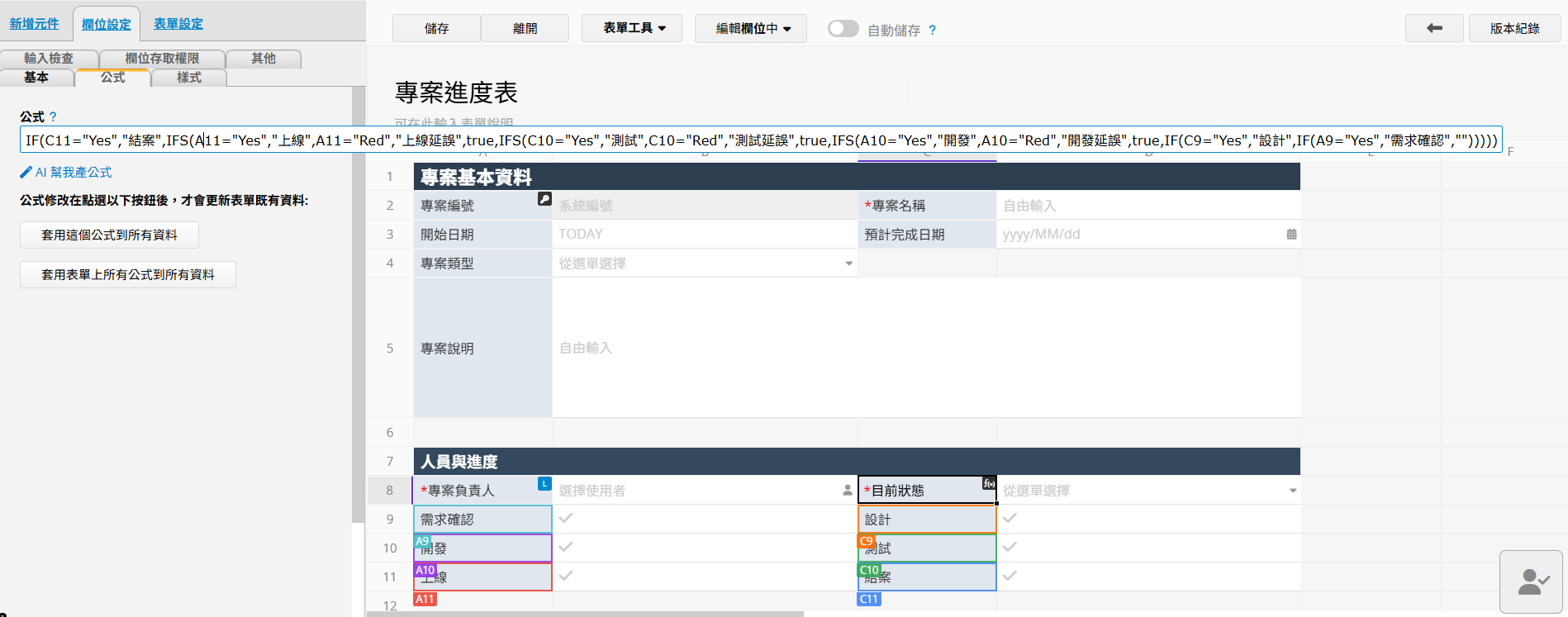

    接著設定多層條件公式,根據各階段欄位帶入當下的狀態。判斷邏輯是由最後一個階段往前檢查:先判斷「結案」欄位是否打勾,是的話帶入「結案」;如果沒有,再判斷「上線」欄位,依此類推。
    公式範例如下:
    IF(C11="Yes","結案",IFS(A11="Yes","上線",A11="Red","上線延誤",true,IFS(C10="Yes","測試",C10="Red","測試延誤",true,IFS(A10="Yes","開發",A10="Red","開發延誤",true,IF(C9="Yes","設計",IF(A9="Yes","需求確認",""))))))
    注意:如果同一個階段有三個以上的狀態(例如「Yes」、「No」、「Red」),該階段請記得使用 IFS 公式,如範例中的「上線」「測試」「開發」;只有兩種狀態的階段,使用 IF 公式即可。
