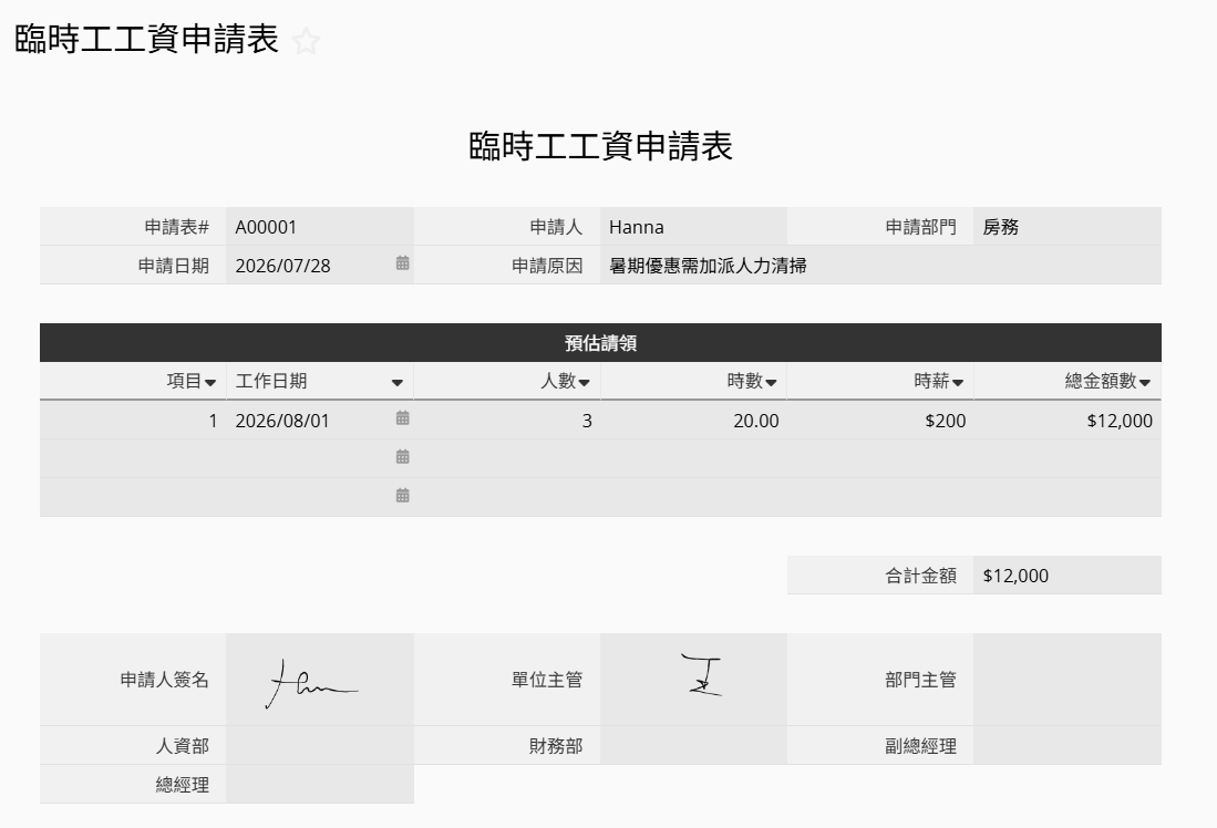

    臨時工工資申請表
    當各部門有臨時人力需求時,主管可以先在這張表單提出申請,說明所需的人力數量、預算與用途,再交由相關部門主管與同仁依序簽核並簽名確認;簽名檔是透過簽核公式帶入指定欄位中。這張表單的用意是讓「找人」這件事在源頭就先經過核准,避免現場先斬後奏,事後才發現預算或人力沒有事先申請通過。

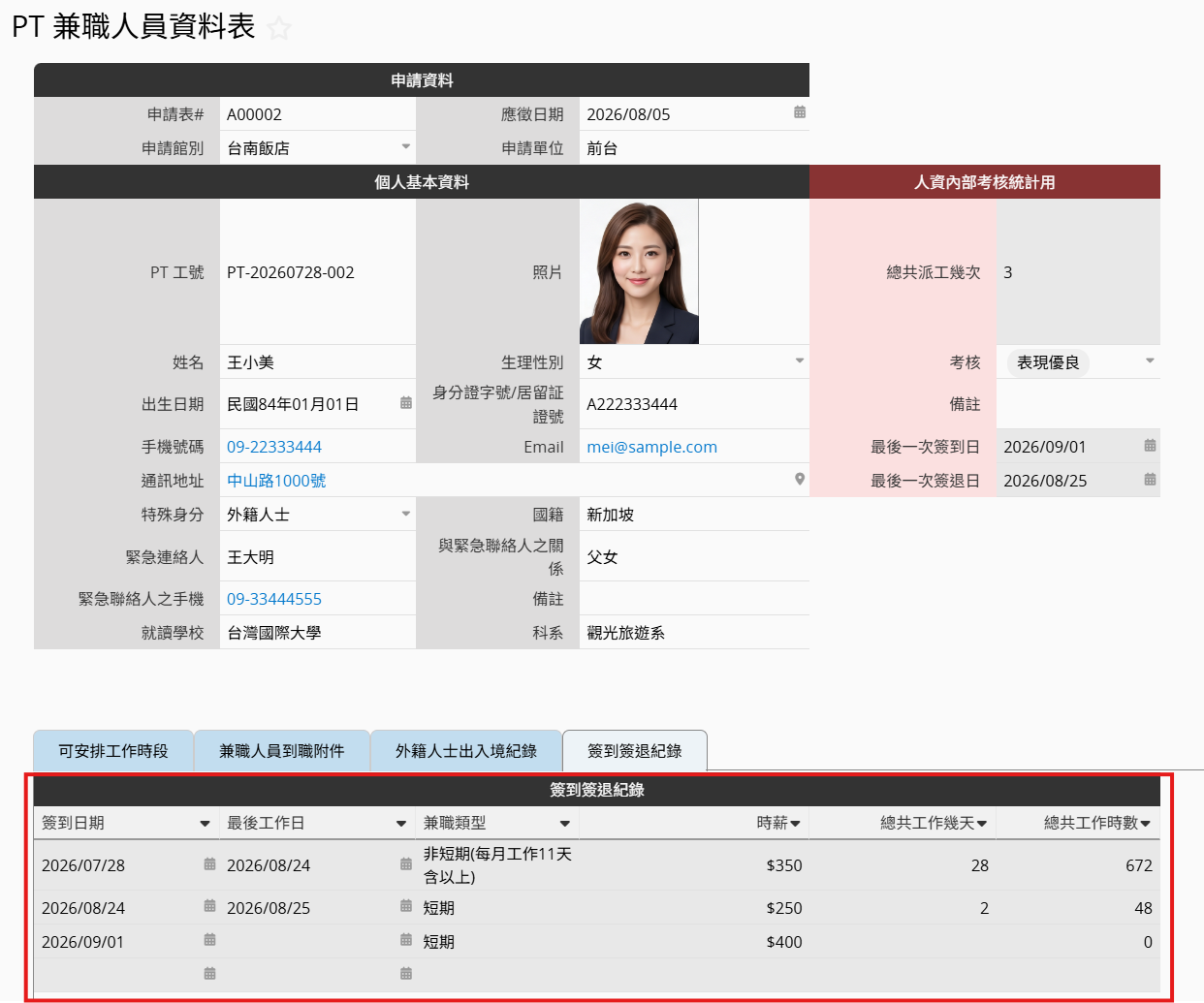

    PT 兼職人員資料表

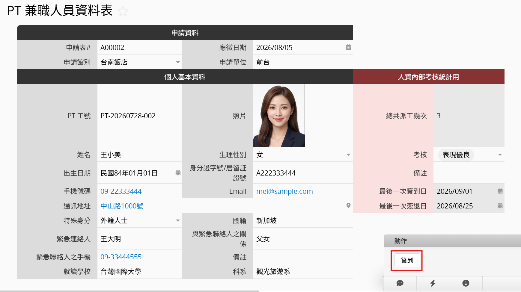

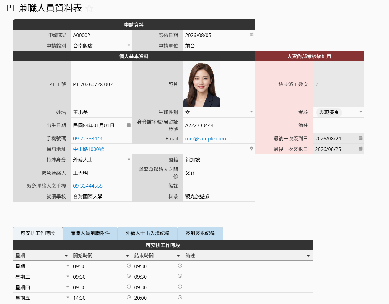

    這張表單用來集中管理所有 PT 兼職人員的基本資料,包含「姓名」、「出生日期」、「手機號碼」、「特殊身分」、「緊急連絡人」等欄位。其中「PT 工號」欄位是依照建立資料的日期自動編號跳序號,確保每一位兼職人員都有獨立且不重複的識別碼,方便日後在其他表單中查詢與連結對應。
    兼職人員可以依照自己方便的時段,在可安排工作時段子表格中自行填寫;兼職人員到職附件(如身分證/居留證影本、存摺影本等)是透過檔案上傳欄位上傳。

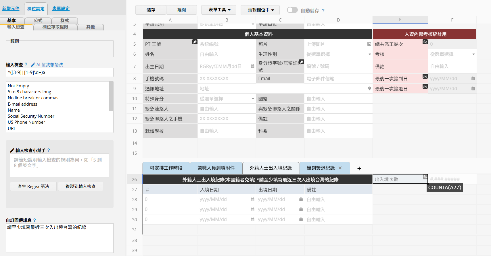

    若該名人員的特殊身分為外籍人士,則會需要另外填寫外籍人士出入境紀錄子表格。飯店業經常聘僱外籍人士協助內場或房務工作,而依法令規定,外籍人士的最近入出境紀錄需要確實留存備查。這個模組在「 PT 兼職人員資料表」中設計了外籍人士出入境紀錄子表格,當特殊身分選擇為外籍人士時,就需要至少填寫最近三次入出境台灣的紀錄。
    為了確保 PT 兼職人員確實填寫三次入出境台灣的紀錄,模組利用了一個隱藏欄位出入境次數,搭配輸入檢查功能,設定該欄位數值必須大於等於 3,才能通過儲存。也就是說,只要外籍人士的出入境紀錄子表格填寫不滿三筆,系統就會在儲存時提醒使用者資料尚未完整,避免因為人為疏忽而漏填法規要求的紀錄,也讓日後面對勞動檢查時,資料調閱更有效率。
    建立好一筆兼職人員資料後,只要按下簽到按鈕,就會透過資料拋轉功能,將 「PT 工號」、「姓名」以及「今天日期(簽到日期)」自動帶入「到職簽到」表單,不需要重複手動輸入。
    簽到、簽退的紀錄則是透過顯示其他表單連結功能,將「到職簽到」表單的資料同步呈現在 「PT 兼職人員資料表」中,讓管理者一眼就能看到這位人員完整的到離職歷程。
    在設計模式下,可以看到有幾個與簽到相關的欄位被設定為隱藏欄位,請不要刪除這些欄位——它們套用了公式,會抓出簽到簽退紀錄子表格中「最後一筆簽退紀錄為空」的那筆簽到資料,作為後續拋轉到「離職簽退」表單的來源,是串接簽到與簽退流程不可或缺的中介欄位。

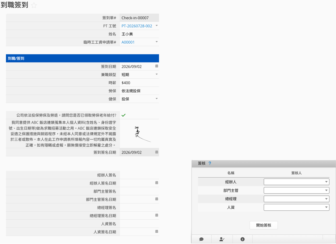

    人資同仁可以在這張表單依序填寫「兼職類型」、「時薪」、是否投保勞健保等資訊,還可以選擇「臨時工工資申請表#」以記錄是與哪一個項目有關 (透過連結與載入功能設定兩者連結),並請 PT 兼職人員在同意個資條款後簽名。簽名欄位旁的「簽到簽名日期」已經套用公式自動帶出簽名當下的日期,不需要人員自行填寫,也能避免事後回填造成的時間誤差。填寫完成後即可依表單設定跑簽核流程,讓相關主管確認到職資訊無誤。
    在設計模式下,這張表單有一組隱藏的「離職簽退」表單相關欄位。這些欄位的用途是確保之後產生的簽退紀錄,能夠正確對應回同一位人員的同一筆簽到紀錄,避免簽到、簽退各自獨立、對不起來的狀況。另外,此表單中依簽到、簽退日期所計算出的總工作天數欄位,同樣設定為隱藏;而 「PT 兼職人員資料表」則透過顯示其他表單連結功能顯示此欄位,以便後續統計總工時,作為日後核算薪資之參考依據。

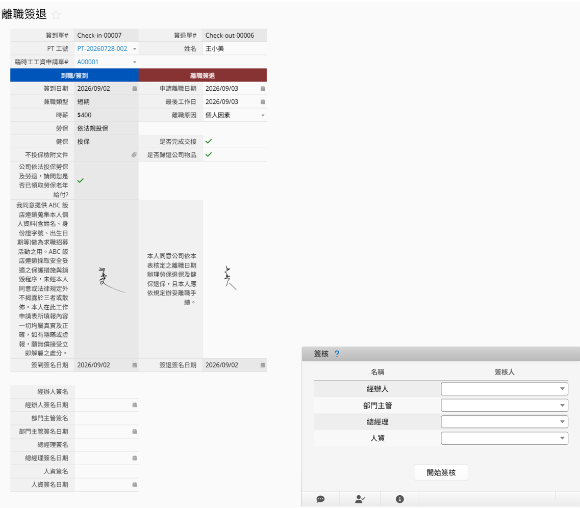

    離職簽退

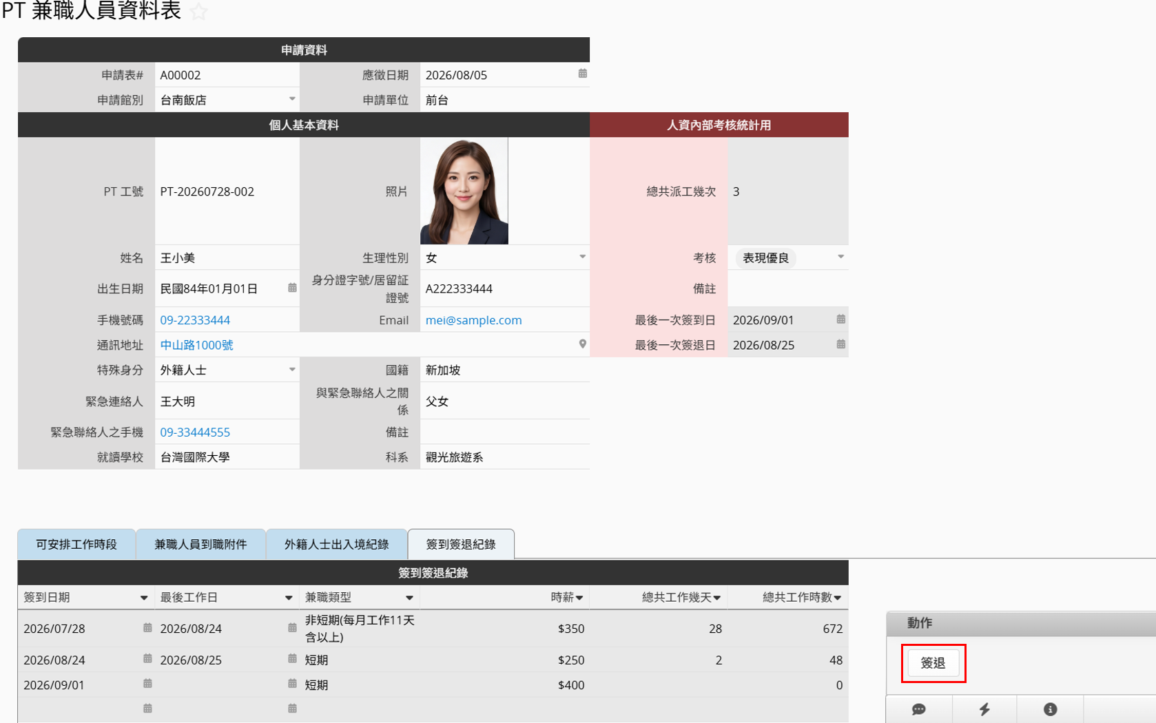

    當「 PT 兼職人員資料表」中,某筆簽到記錄的「簽到單編號」不為空值、且簽退紀錄仍為空時,代表這位人員目前是在職狀態。此時透過條件式格式的設定,畫面上就會自動顯示「簽退」按鈕且隱藏「簽到」按鈕。使用者按下簽退按鈕後,一樣是透過資料拋轉功能,將員工資料與對應的簽到紀錄一併帶入「離職簽退」表單,不需要重新查找或手動輸入這位人員的資料。

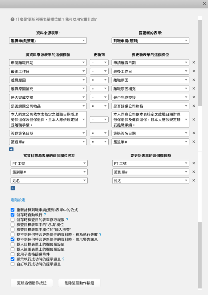

    之後由兼職人員填寫離職原因、確認完成交接、歸還公司物品,並完成簽名,即完成簽退手續。資料儲存後,系統會透過更新別張表單欄位值功能,自動將簽退紀錄回填至對應的「到職簽到」表單中,讓同一位人員的到職、離職資訊能夠彼此對應、互相更新。
    備註: 此按鈕有在進階設定處設定資料儲存後會自動執行,因此將按鈕設為隱藏。
    需要特別留意的是,「到職簽到」與「離職簽退」這兩張表單各自的簽核流程是完全獨立設定的,也就是說,簽到是否核准通過,並不影響離職簽退是否需要走簽核,兩邊可以依照公司實際的管理需求分開規劃簽核層級。

    這個模組設計上最核心的巧思,就是善用資料拋轉與更新別張表單欄位值這兩個動作按鈕功能,把原本分散的「人員資料」「到職資訊」「離職資訊」串成一條完整的鏈路:
    1. PT 兼職人員資料表 →(簽到按鈕,資料拋轉)→ 到職簽到
    2. PT 兼職人員資料表 →(簽退按鈕,資料拋轉)→ 離職簽退
    3. 「離職簽退」儲存後 →(更新別張表單欄位值)→ 自動回填「到職簽到」的簽退資訊 (欄位設為隱藏)
    由於每一次拋轉都只需要按一個按鈕,「姓名」、「 PT 工號」、「今天日期」等重複性高的欄位不需要重複輸入,也大幅降低了人工謄寫造成的錯誤機率。而條件式格式則負責在對的時間點顯示對的按鈕——沒有簽到紀錄時不會出現簽退按鈕,有簽到記錄不會出現簽到按鈕,已經簽退過的人員也不會被重複拋轉,讓現場使用的同仁不容易按錯或漏按。

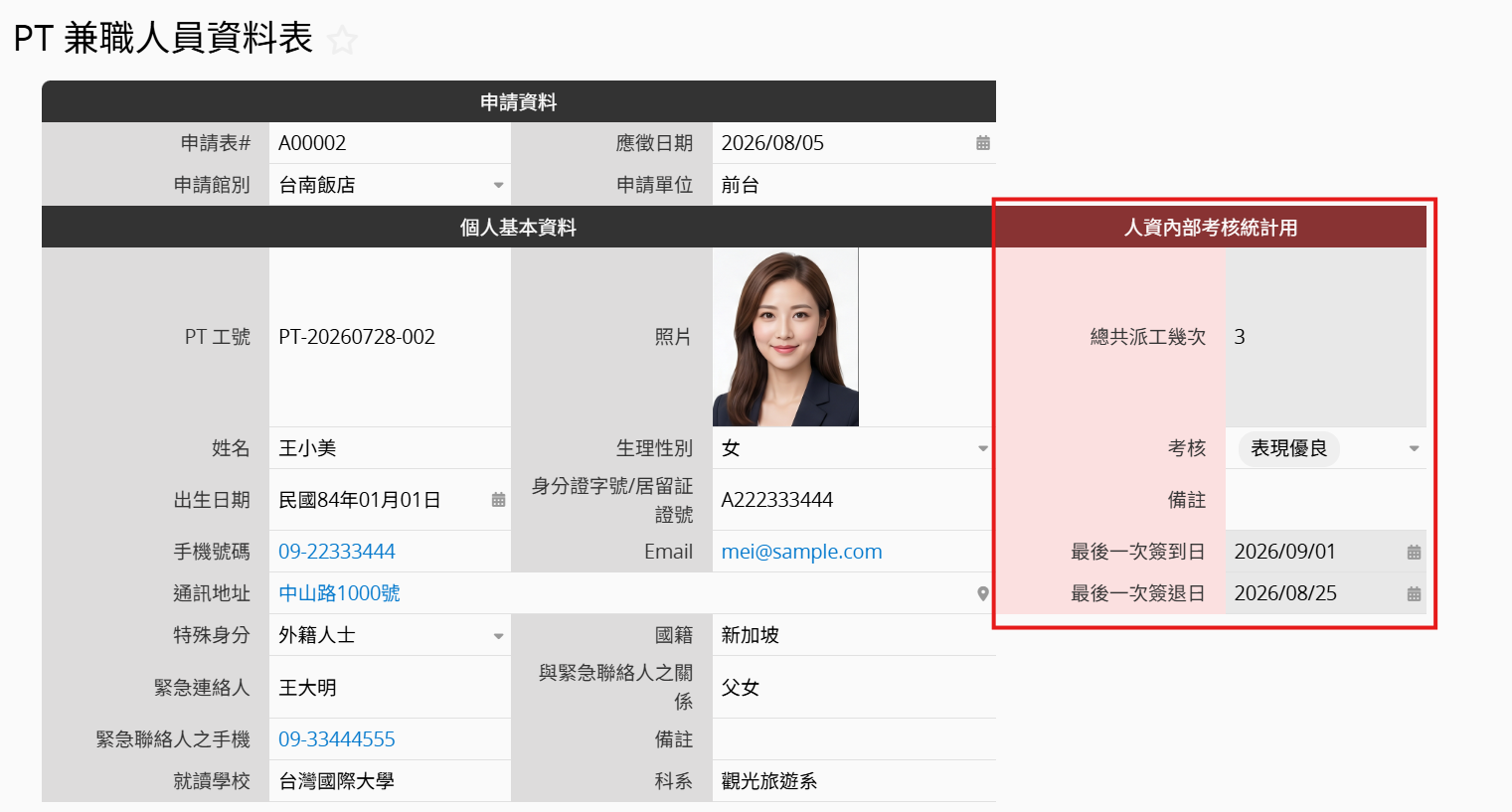

    三、進階應用:人資考核
    在完成完整的簽到簽退流程後,人資同仁可以透過「人資內部考核統計用」區塊下方的欄位進行考核,並掌握該兼職人員最近一次的簽到、簽退紀錄,並統計一共聘用了幾個工作天。這些不希望兼職人員有查閱的欄位可以設定欄位層級存取權限
