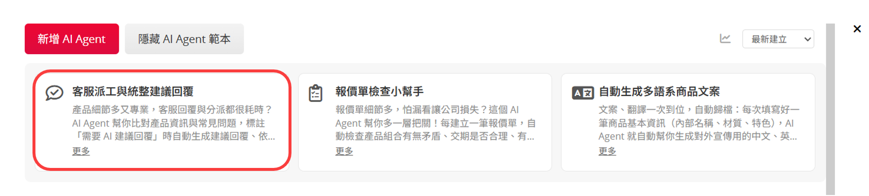

    套用 Agent 範本
    在新增 AI Agent 的頁面中,可以於上方找到客服派工與統整建議回覆範本並套用。

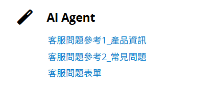

    完成調整後,即可開始使用範本。範本會安裝三張表單,包括「客服問題參考1_產品資訊」、「客服問題參考2_常見問題」以及「客服問題表單」。

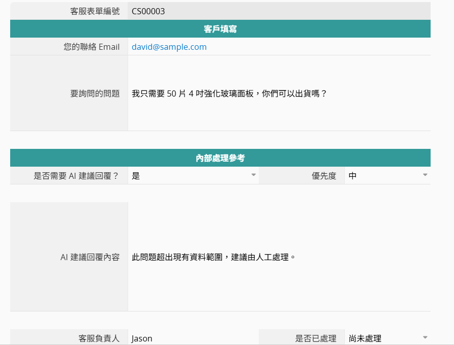

    建議先建立「產品資訊」與「常見問題」資料。後續當收到客服訊息時,即可在「客服問題表單」中新增一筆客服訊息。AI Agent 便會依照訊息內容,比對相關表單資料,整理出建議回覆內容,並協助指派客服負責人。
    目前範本的設計是讓 AI Agent 先完成資料比對與初步整理,例如依照客戶問題查找常見問題與商品資訊,產生一份可供客服人員參考的建議回覆。後續仍建議由人工確認內容是否正確、是否需要補充其他細節,確認沒問題後再手動寄出給客戶。

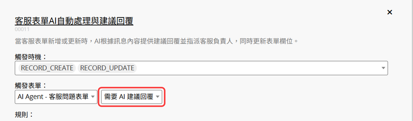

    如果不希望 AI 在每次資料修改時都重新產生建議回覆,可以搭配「是否需要 AI 建議回覆」欄位控制觸發條件。由於範本表單中已預先建立「是否需要 AI 建議回覆」為「是」的共通篩選,因此可設定只有符合此共通篩選時才觸發 AI Agent。當信件已寄出、內容已由人工調整,或不希望 AI 覆寫既有回覆時,即可將「是否需要 AI 建議回覆」欄位改為「否」,避免後續因修改資料而重新產生建議回覆。

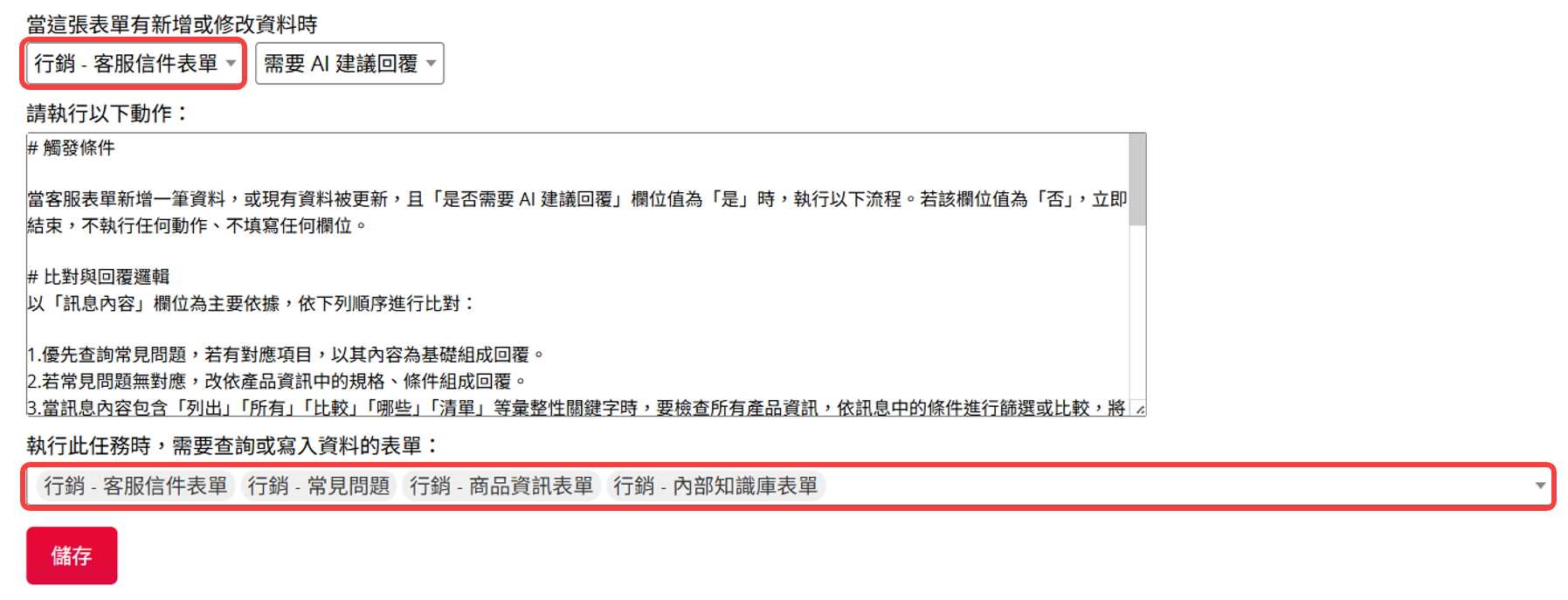

    套用「客服派工與統整建議回覆」範本後,若是使用自己的客服信件表單,建議先依實際需求調整 AI 指令內容,主要包含以下三個部分:
    1. 調整表單名稱

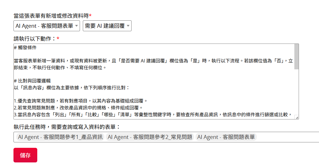

    請確認 AI 指令中的表單名稱是否與資料庫中的實際表單一致,包括觸發表單與 AI 需要參考的執行表單。
    例如,若你的流程是希望當「客服信件表單」有新增或修改資料時,由 AI 協助整理建議回覆與指派客服負責人,並同時參考「常見問題表單」、「商品資訊表單」以及「內部知識庫表單」的內容來回答問題,則需要進行以下調整:
    1. 將觸發表單設為「客服信件表單」。
    2. 在執行表單中,除了選擇「客服信件表單」外,也需要加入「常見問題表單」、「商品資訊表單」以及「內部知識庫表單」,讓 AI 可以一併查詢相關資料。

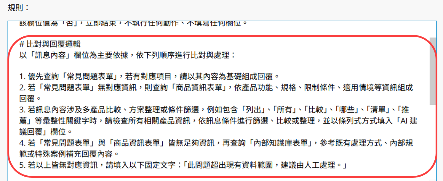

    3. 依據實際流程調整 AI 指令內容,讓 AI 知道應該如何使用這些表單資料。例如,可以要求 AI 優先參考「常見問題表單」與「商品資訊表單」回覆客戶問題,若仍無法確認,再補充參考「內部知識庫表單」內容,並依照問題類型指派對應客服人員。
    實際需要參考的表單數量可依需求增減。若客服問題只需要查詢「常見問題表單」與「商品資訊表單」,則可只保留這兩類參考表單;若還需要查詢保固規則、退換貨政策、會員方案或其他內部作業規範,也可以將相關表單加入執行表單與 AI 指令中。

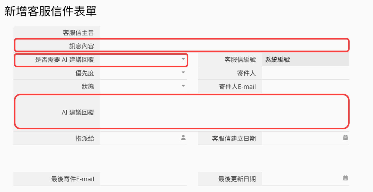

    請確認 AI 指令中的欄位名稱是否與實際欄位一致。建議至少包含以下三個欄位:

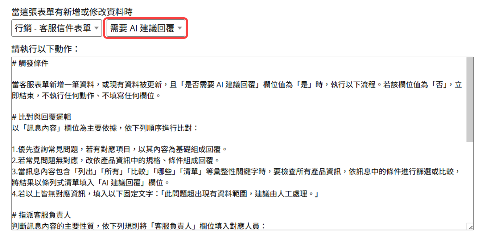

    (1)「是否需要 AI 建議回覆」
    建議設定為選項欄位,選項包含「是」與「否」。設定完成後,可以將「是否需要 AI 建議回覆」為「是」設為共通篩選,並設定只有符合此共通篩選時才觸發 AI Agent。
    如此一來,當信件已寄出、內容已由人工調整,或不希望 AI 覆寫既有回覆時,即可將「是否需要 AI 建議回覆」欄位改為「否」,避免後續因修改資料而重新產生建議回覆。
    (2)「訊息內容」
    填入信件內容,讓 AI 知道客戶提出的問題內容。
    (3)「AI 建議回覆」
    提供給 AI 填寫建議回覆內容的欄位。客服人員可先確認內容是否正確,再直接參考此欄位內容回覆客戶,或依實際情況調整語氣與細節後再寄出。

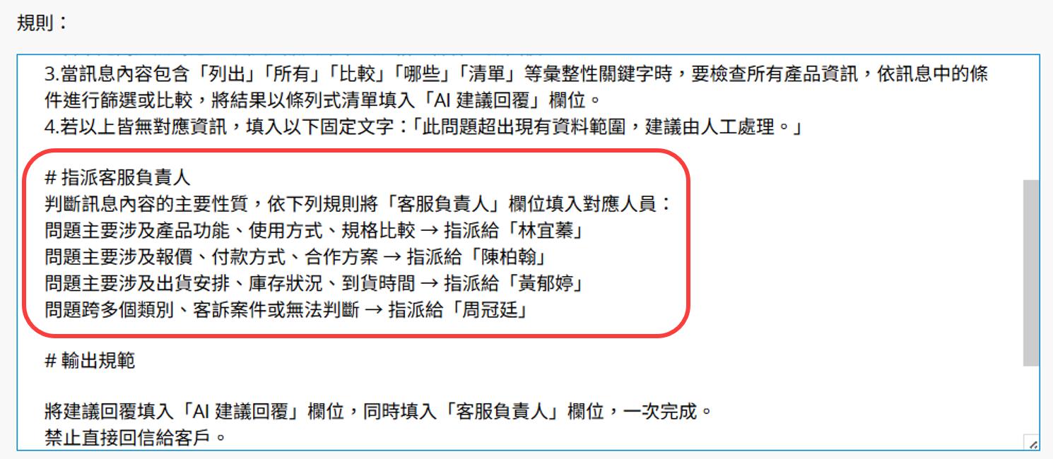

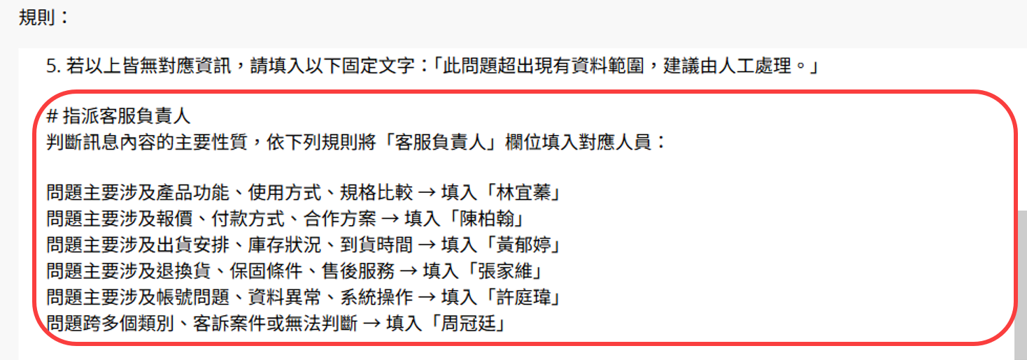

    3. 調整指派規則與人員
    指派規則與客服人員可依實際客服流程調整。例如,可以依產品線、問題類型、客戶等級或語言需求,指定不同客服人員負責處理,指派規則與人員數量也可視情況增減。

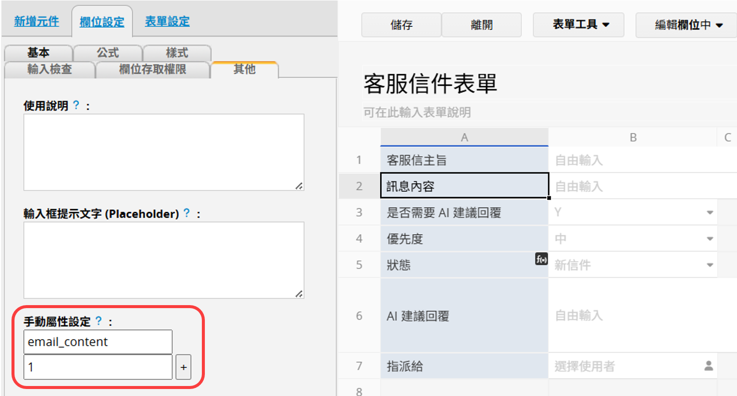

    若希望客戶直接寄信到資料庫中,也可以下載「客戶信件管理」模組,讓客戶來信自動建立成 Ragic 內的一筆資料。
    由於 AI 需要讀取客戶問題內容,請記得在表單中建立一個記錄「訊息內容」的欄位,並透過欄位的手動屬性設定搭配參數(參數:email_content、值:1),讓系統自動抓取信件內容。其他設定可以參考此章節。
