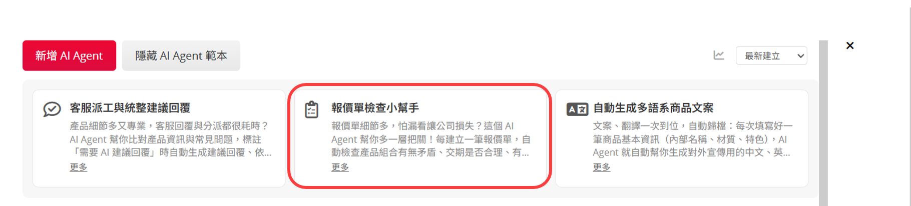

    套用 Agent 範本
    在新增 AI Agent 的頁面中,可以於上方找到報價單檢查小幫手範本並套用。

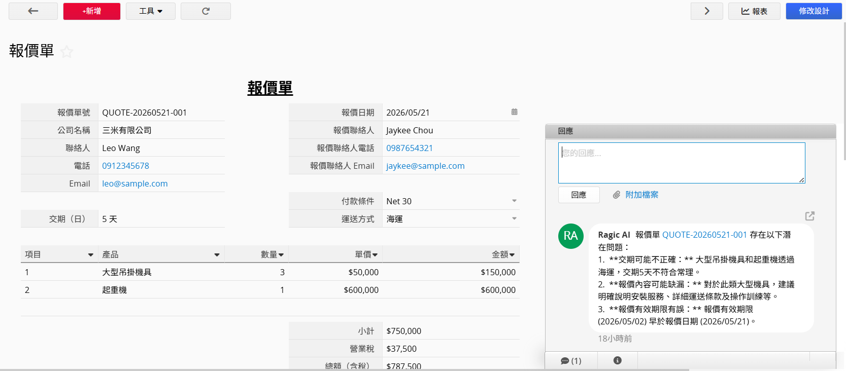

    使用範本表單時,只需要新增或修改報價單內容,並完成存檔。約等待 10 至 20 秒後,AI Agent 便會自動檢查報價單內容。
    目前範本的設計是讓 AI Agent 協助巡查資料,若檢查到可能有問題的地方,便會直接在資料中留言提醒,例如價格、折扣、交期或備註條件可能需要重新確認。範本預設不會在每筆資料都留下檢查結果,而是只有發現異常或需要注意的內容時才留言。這樣可以避免產生過多訊息,也讓使用者更容易聚焦在需要處理的報價單上。

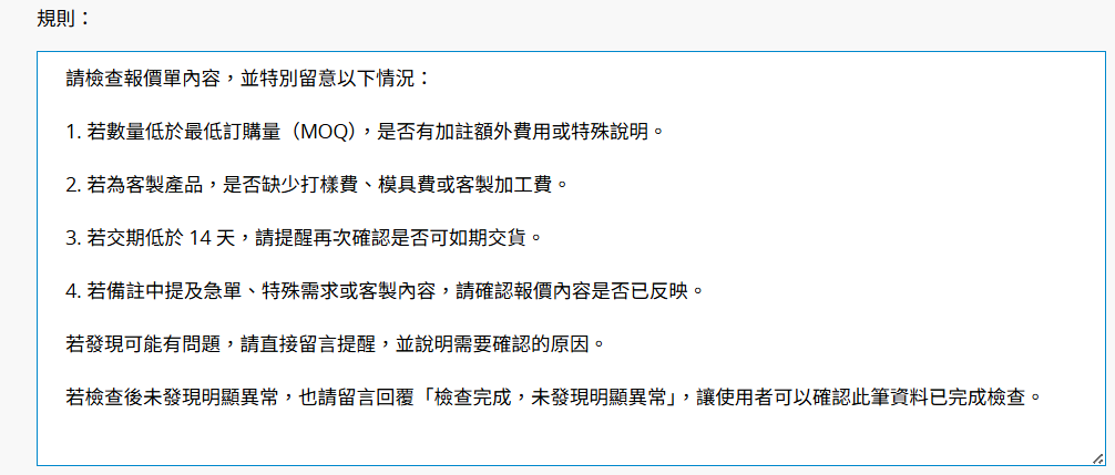

    基礎調整:依報價單需求修改檢查規則
    如果你選擇套用自己的表單,可以先對照 AI 指令內容,確認是否需要調整檢查條件。以報價單檢查來說,除了基本的內容檢查外,也可以依公司的報價規則、商品特性或風險控管需求,調整 AI 的檢查方向與回應方式。
    例如,你可以依需求請 AI 特別留意以下內容:
    • 當數量低於最低訂購量(MOQ)時,是否已加註額外費用或特殊說明。
    • 若為客製產品,是否缺少打樣費、模具費或客製加工費等相關費用。
    • 交期是否需要再次確認,例如交期過短、大量訂單或特殊需求是否可能影響交貨安排。
    • 備註中的急單、特殊需求或客製內容,是否已反映在報價內容中。
    目前範本提供的是較容易上手的基本檢查邏輯,預設為僅在發現異常時留言提醒。實際應用時,你也可以依照產業、商品類型與報價習慣,將常見錯誤或需要注意的規則寫入 AI 指令中,或調整成無論檢查結果是否有問題,都由 AI 留下檢查結果,讓 AI Agent 更符合實際作業流程。

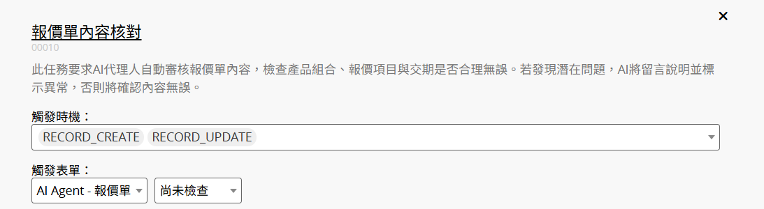

    1. 避免重複檢查已確認的報價單:範本預設情況下,只要新增或修改表單資料,AI Agent 就會重新檢查報價單內容。
    如果不希望已確認過的報價單重複觸發檢查,可以利用套用共通篩選設定,指定只有符合特定條件的資料修改時才觸發 Agent。這不只能避免重複檢查,也能節省 AI 額度。

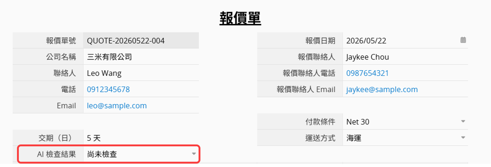

    例如,可以新增一個「AI 檢查結果」選項欄位,預設值設為「尚未檢查」。
    接著,將「AI 檢查結果」為「尚未檢查」設為共通篩選,在設定 AI Agent 時,即可指定只有符合篩選條件的資料更新時才執行檢查。
    如此一來,當報價單完成檢查後,就可以將結果設為「已檢查」,避免因後續無關的資料更新而再次觸發 Agent。

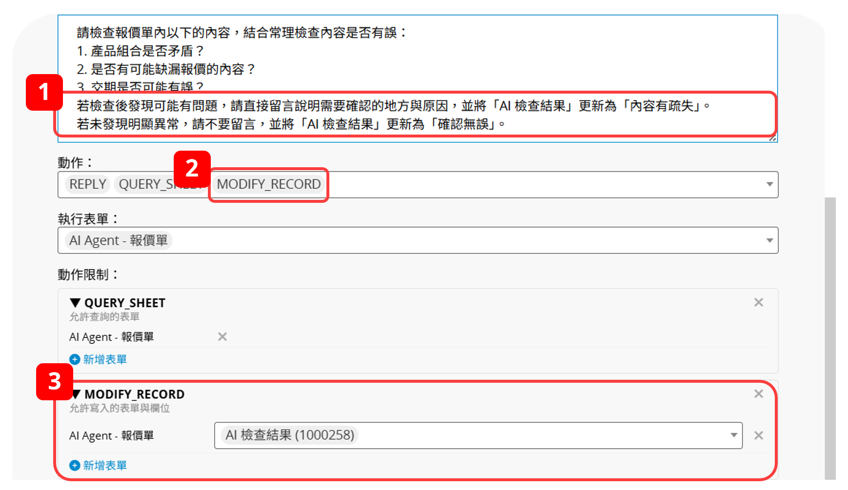

    2. 建立可追蹤的檢查結果:目前範本預設為檢查沒有問題時不做任何事,只有檢查到異常時才留言提醒。
    如果希望每次檢查後都留下結果,可以新增一個「AI 檢查結果」選項欄位。待檢查完成後,若 Agent 判斷內容有問題,除了留言提醒外,也同步將欄位更新為「內容有疏失」;若檢查結果沒有問題,則更新為「確認無誤」。
    設定時,需要搭配以下調整:
    1. 在 AI 指令中要求 AI 判斷檢查結果,並根據結果決定欄位內容。
    2. 新增動作(MODIFY_RECORD)),讓 AI 除了留言提醒外,也同步更新「AI 檢查結果」欄位。
    3. 在 動作限制 設定中允許 AI 修改報價單中的「AI 檢查結果」欄位,避免因權限限制而無法更新檢查結果。
    Agent 設定說明可以參考這篇文章。
    透過這樣的設定,AI Agent 不只可以在發現異常時留言,也能同步更新檢查狀態,方便後續篩選、追蹤與管理。
