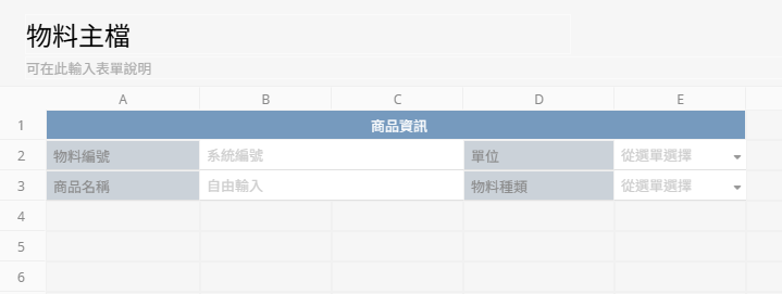

    步驟 1:建立物料主檔表單

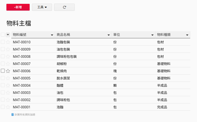

    首先,我們需要先將所有物料都建檔,包含你製造商品過程中的基礎物料(原料)、包材、半成品、完成品都算在內。我們在這篇教學中的表單,將會以必要資訊的記錄為主,看起來會像這樣:
    如果需要較正式、完整的表單範例,你可以點擊這裡看看生產管理模組的表單範例。
    在初步建立表單之後,我們可以先新增幾筆資料以供後續使用,舉例來說,一份泡麵可能就需要這些物料:

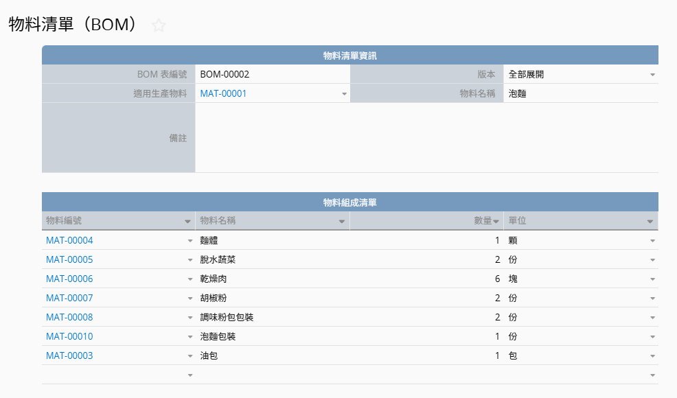

    那麼,如果你偶爾會在接到泡麵的訂單時,才從頭開始從調味粉包製作,那麼你的泡麵應該會有另一種 BOM 表,像下圖這樣,把調味粉包本身的製作原料也列出來:

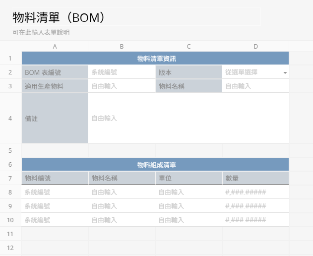

    在物料清單上,我們需要做的就是將生產流程中所有的物料記錄、列出。讓我們未來在建立工單時,就不用每次都得慢慢手動尋找要用到的物料。所以,你的物料清單可能看起來會像這樣:

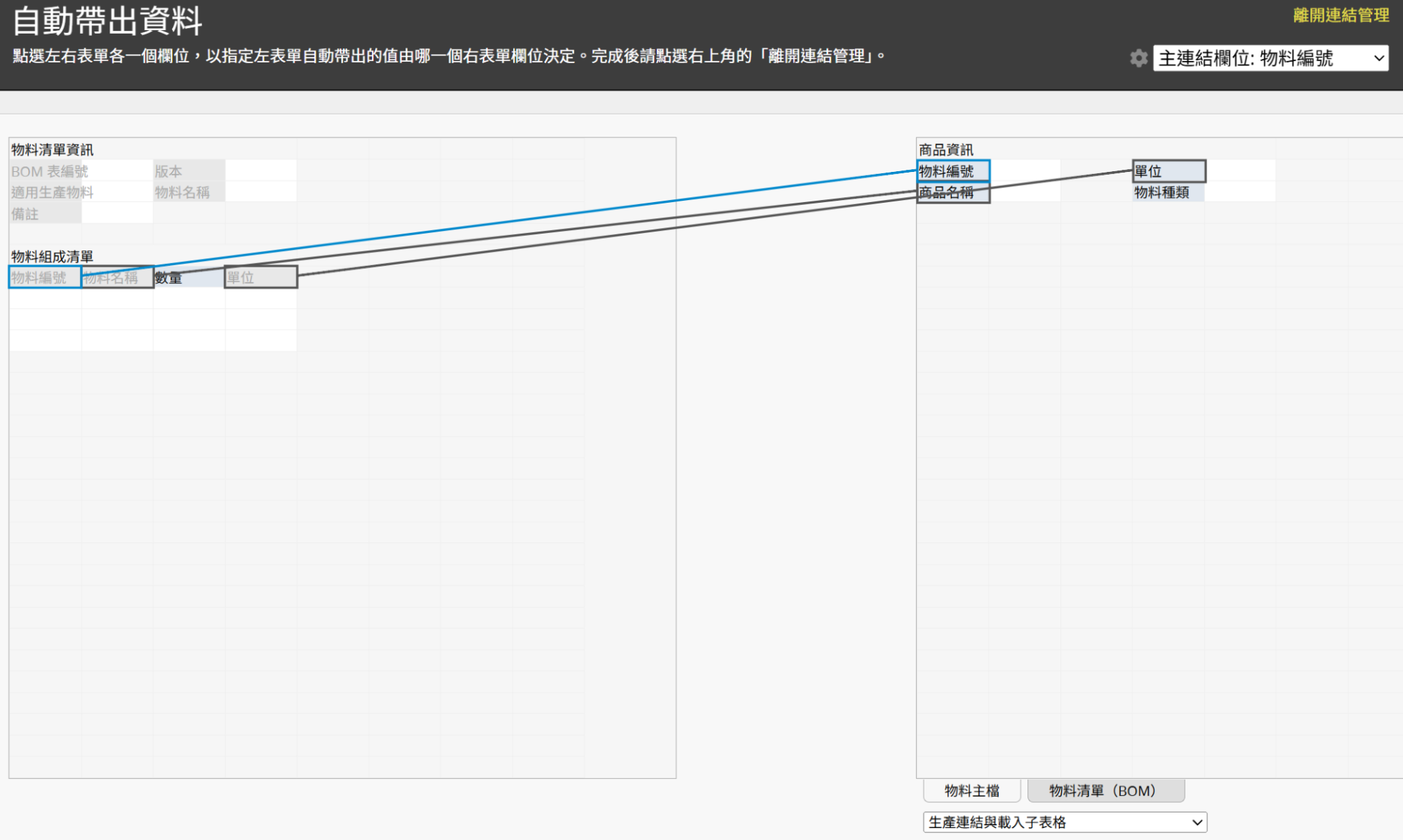

    接下來,我們要透過設定連結與載入,讓我們在建立物料清單時更有效率,先設定第一個連結與載入,用來選擇「BOM 表是在生產哪個產品時適用」:
    再新增第二個連結與載入,讓我們能夠指定「這個 BOM 表會使用到哪些物料」:

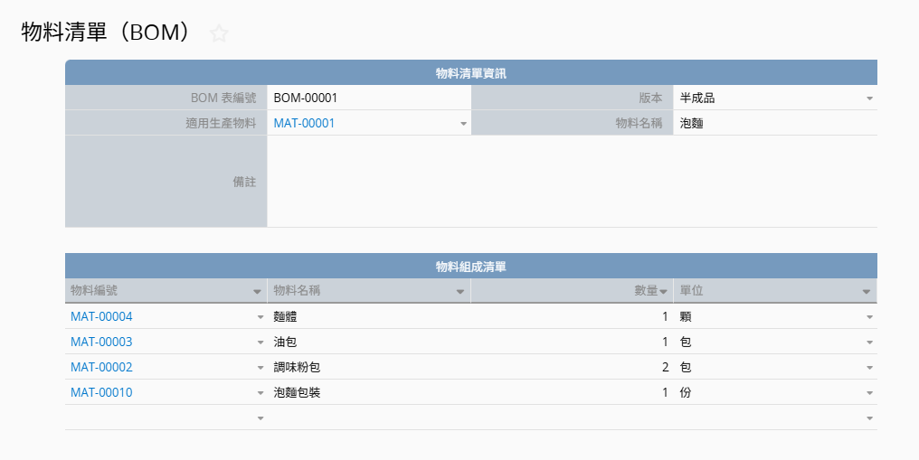

    儲存設計後,我們也先設計幾份物料清單,像是泡麵的「半成品」版 BOM 表,只會羅列到半成品:
    同時也有另一張「全部展開」版,原先的「調味粉包」被改成製作粉包所需的物料與包材。

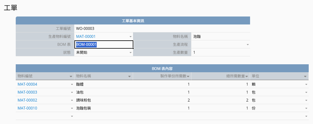

    步驟 3:建立工單

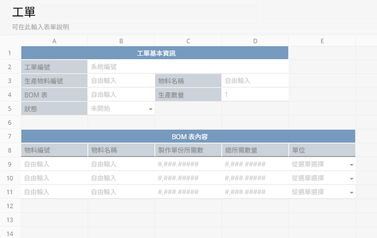

    在設計需要的物料清單表單後,就可以設計接下來的工單了。在這張工單上,我們希望能夠知道:這張工單是要生產什麼、生產幾份、目前的狀態如何,以及這一次的生產,到底需要用到多少物料,所以,你的表單看起來應該至少要像是這樣:

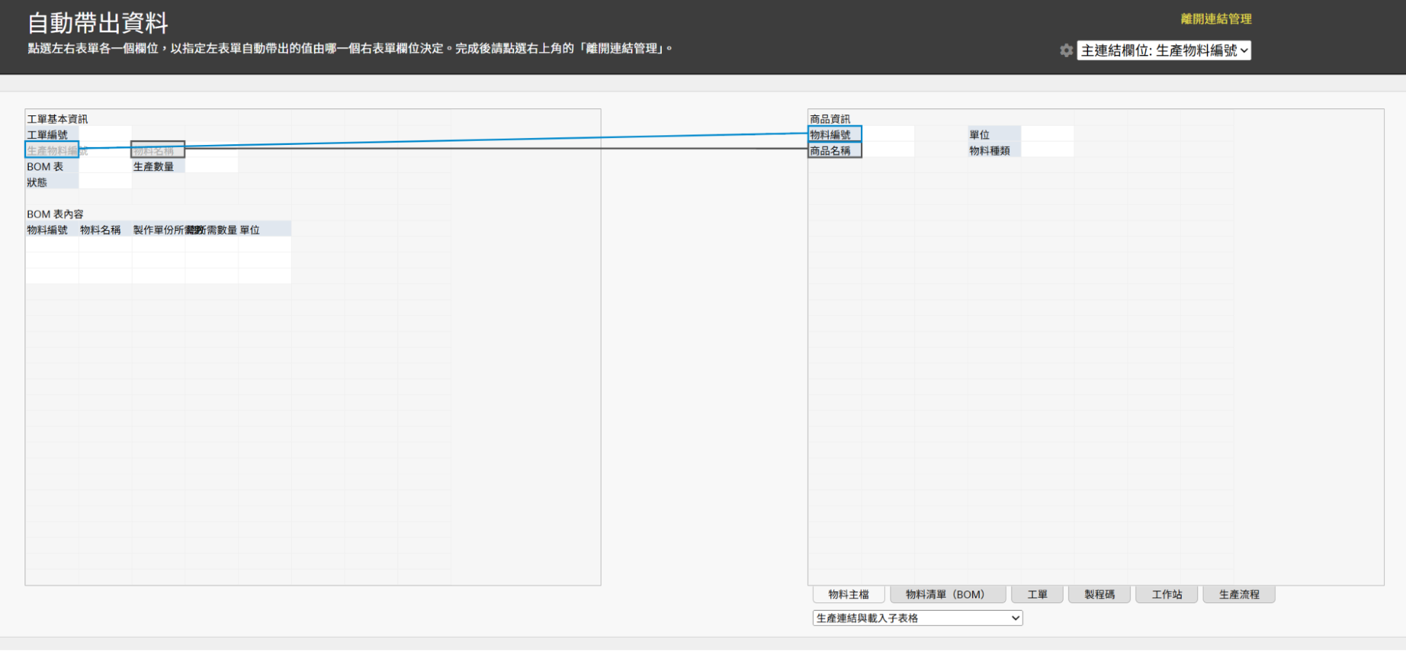

    接下來,我們要設定幾個連結與載入,讓系統能夠自動幫我們帶入所需的資訊,首先,設定「要生產的物料」:

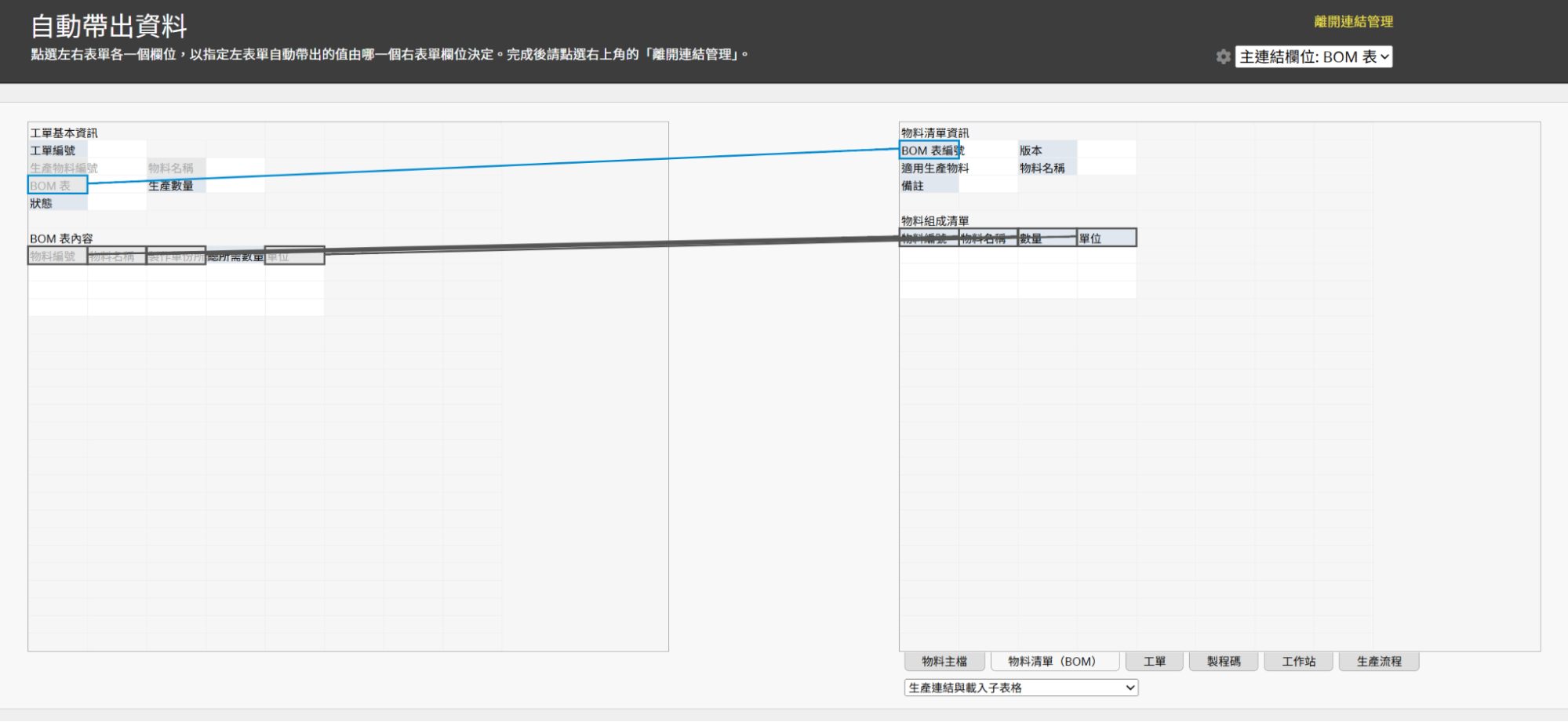

    第二個連結與載入則是設定「要展開的物料清單」,這可以讓我們在選取一個物料清單後,直接在子表格看到需要的所有物料:
    完成連結與載入設定後,你可以先簡單做一下測試,看看要生產的物料、生產所需的物料能不能自動帶出:

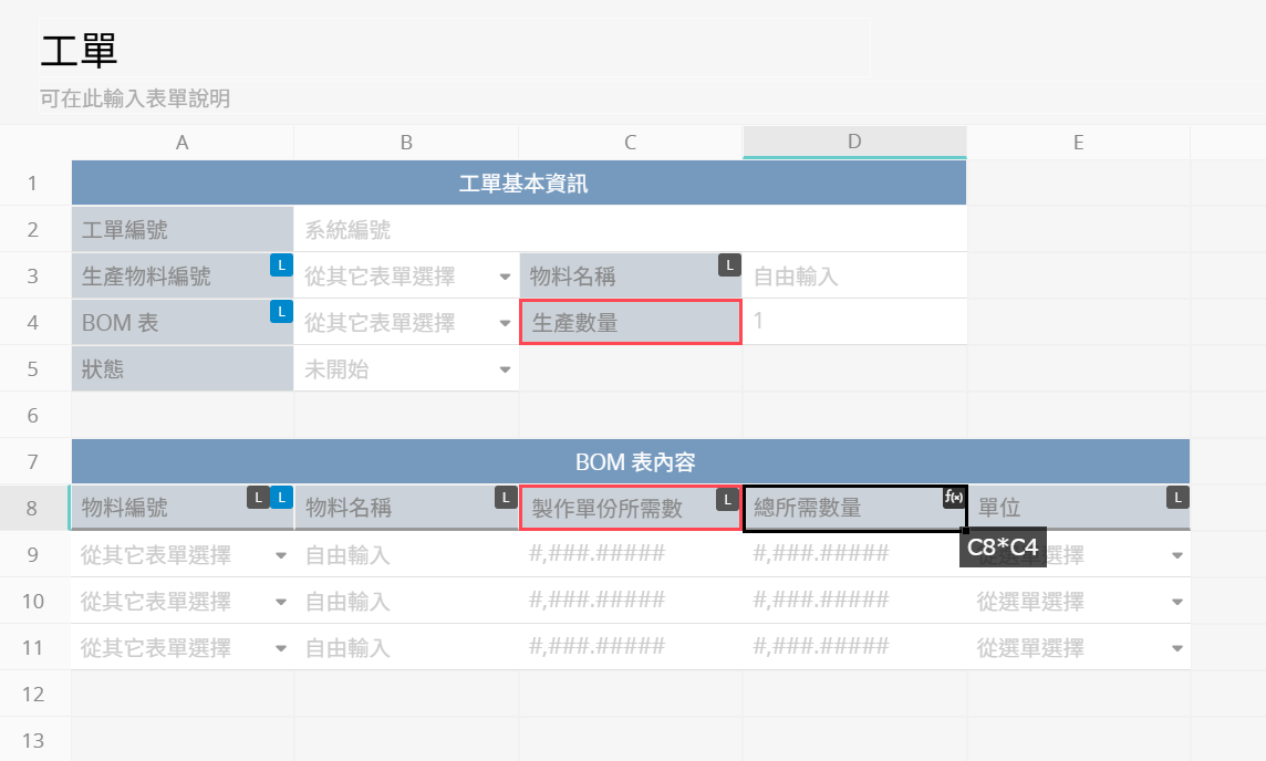

    帶出物料資訊之後,我們需要進一步讓這個工單更實用。首先,連結與載入帶出的物料數量都只是「生產一份產品」需要的量,要能夠對應工單上記載的生產數量,自動乘在所需的物料上,我們要在子表格的「總所需數量」欄位上套用公式,設定為「製作單份所需數」乘以「生產數量」:

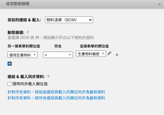

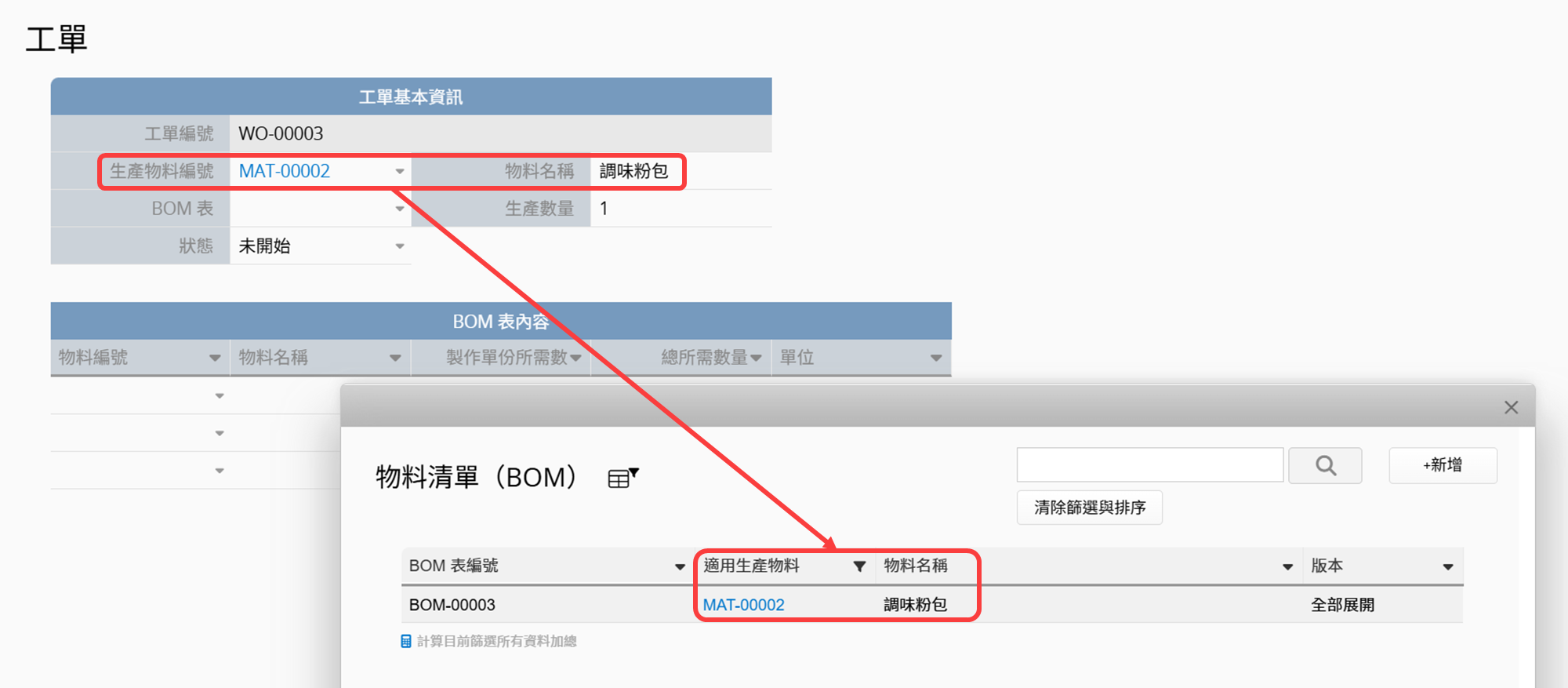

    最後,在物料主檔、BOM 表全部建立完畢之後,你會發現要找到指定的 BOM 表其實很不方便,這時,你可以透過動態篩選,像下圖這樣,藉由工單中的「生產物料編號」和物料清單的「適用生產物料」進行比對,就能確保你在工單選擇要生產的產品後,系統就預設幫你列出這個產品下的 BOM 表囉!

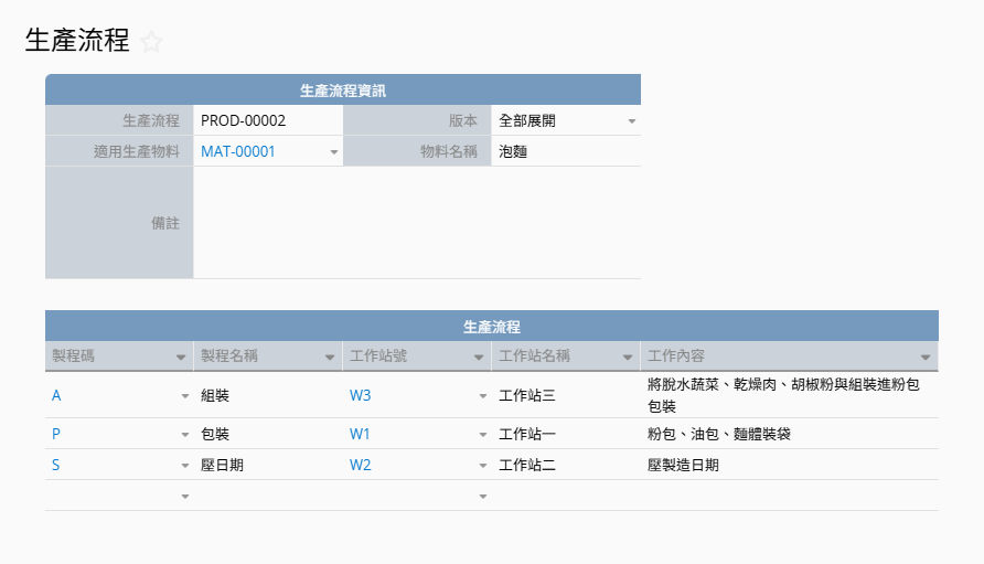

    我們先前製作的物料清單只能記錄「需要用到哪些物料」,但如果要記錄拿到這些物料後,要將哪些物料經過哪些步驟、流程,才能製作成品——例如「組裝」調味粉包、將所有所有內容物「包裝」……就需要另外建立一張「生產流程」表單。

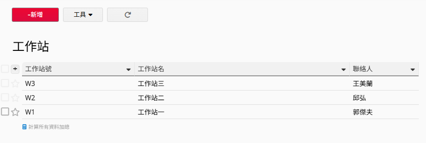

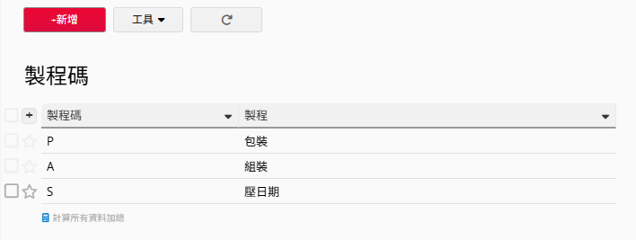

    而如果你的製程種類、工作站比較多,或者希望資訊記錄更有效率,確保在生產流程表單裡,各個製程、工作站的資訊記錄方式都是相同的,我們建議你也將「製程」、「工作站」也都各自簡單建立成一張表單,看起來就像這樣:

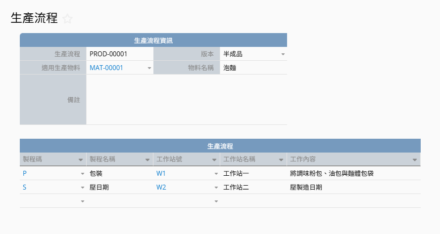

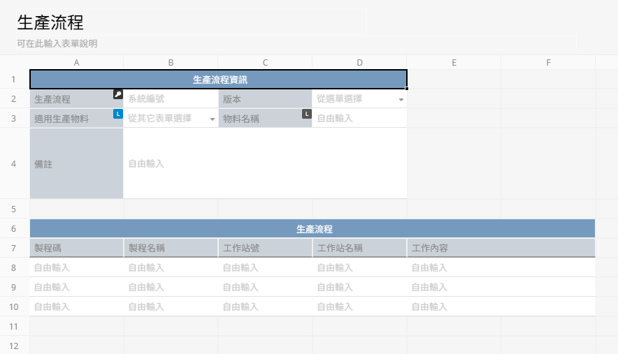

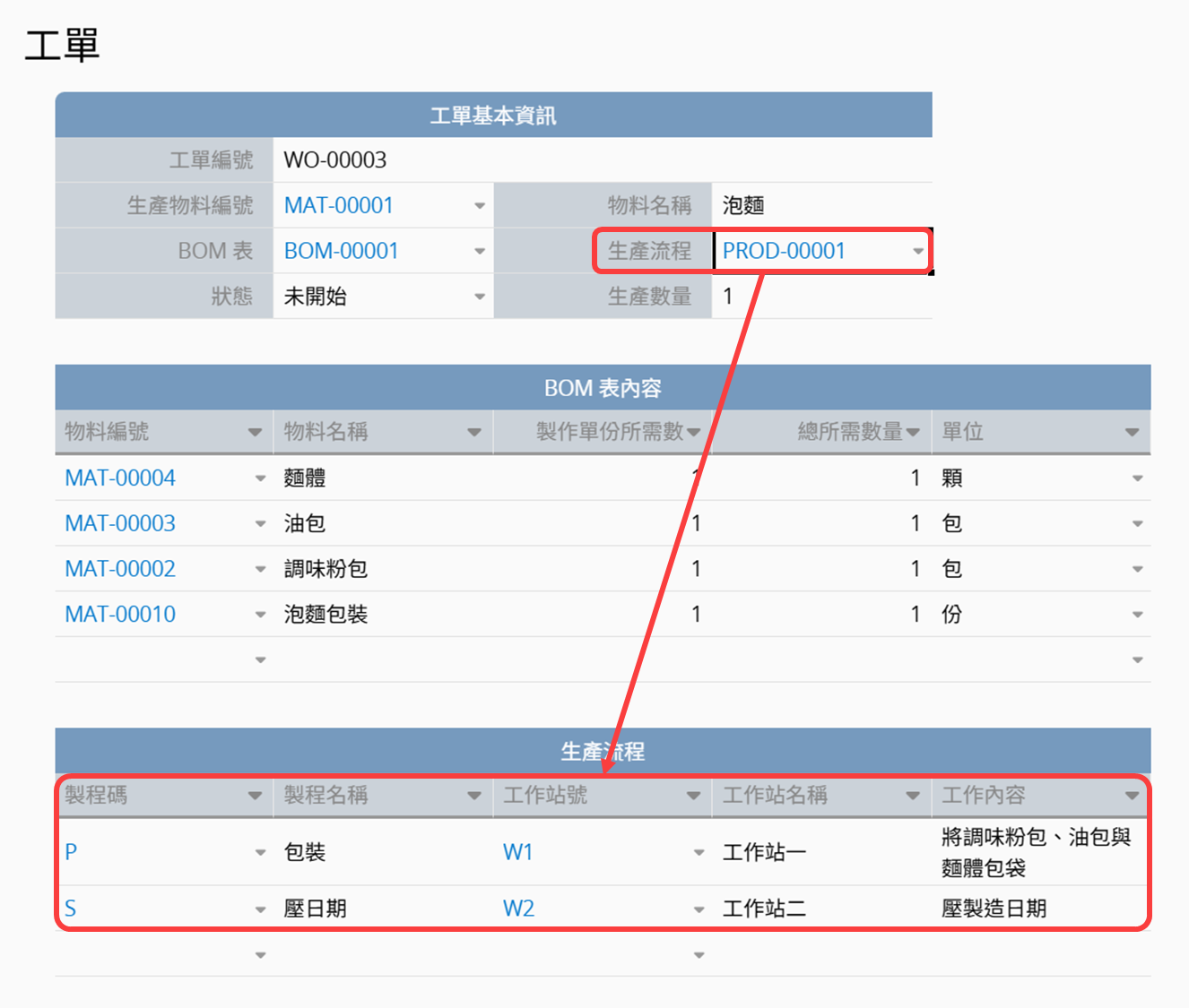

    接下來,你可以製作出一張像是這樣的生產流程表:
    設定連結與載入到剛剛設計的製程、工作站表單後,就可以像製作物料清單一樣,做出適用於不同情況的生產流程表了:

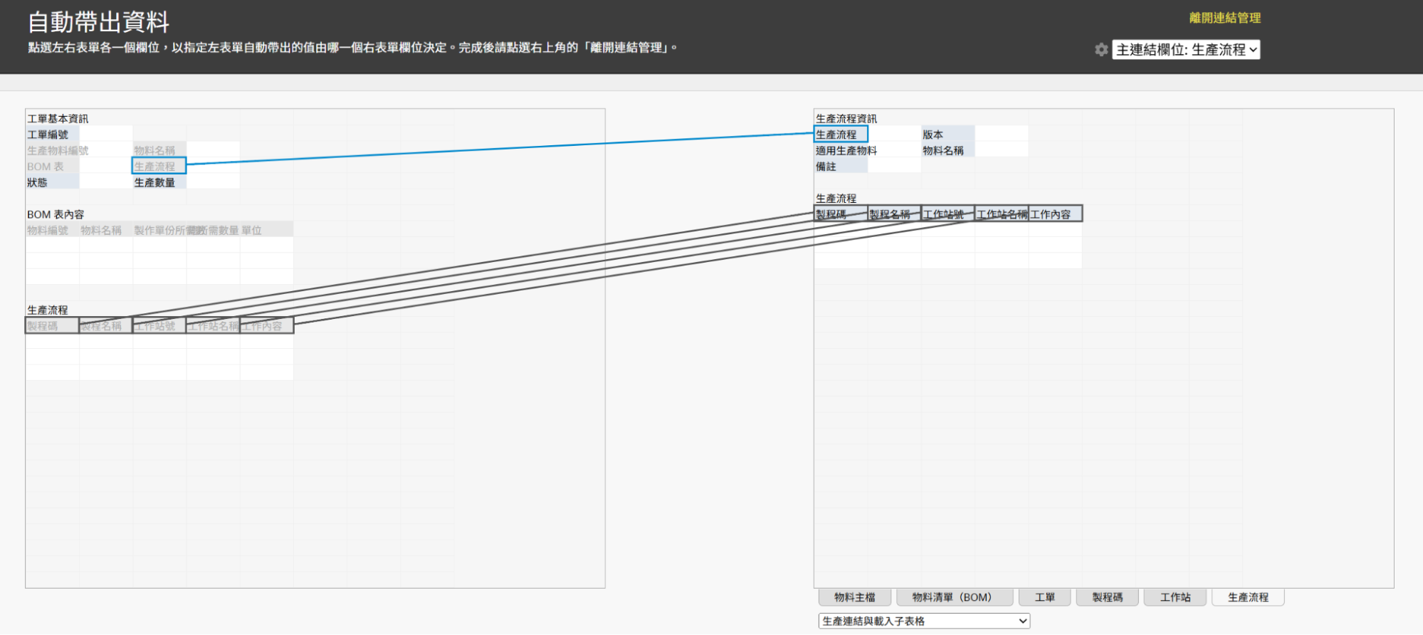

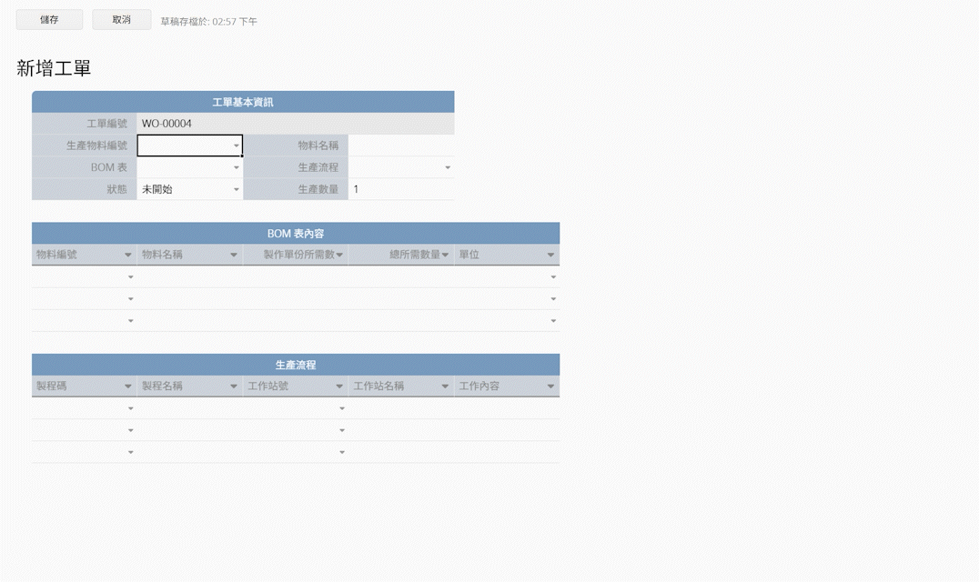

    接下來,回到工單表單上,將這組連結與載入也加入:
    你就可以在工單中一併記錄生產流程了!
    Note:要注意的是,由於目前的系統限制,目前一次修改只能觸發一次子表格的載入,舉例來說,如果在編輯資料時,已經帶入了物料清單(BOM 表),那麼就必須要先儲存一次之後,再次編輯資料才能夠再觸發生產流程的連結與載入,反之亦然。
