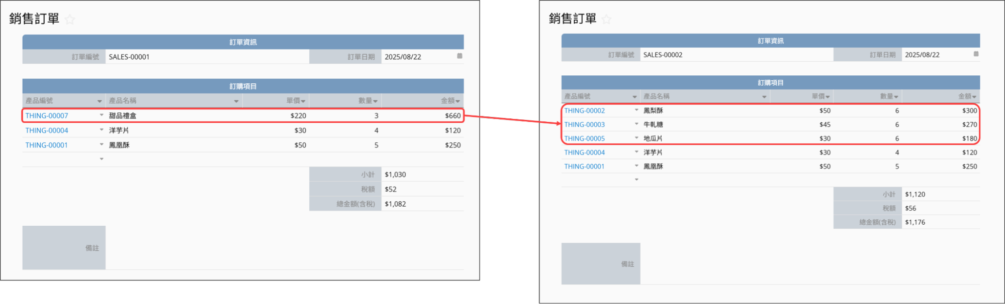

    填寫銷售訂單時,就可以像下圖這樣,左邊與右邊的訂單實際上賣出的品項都是相同的,但有了「禮盒」的設定,你可以省下許多手動對照禮盒內容、慢慢挑選內容物與數量的過程,價格與行銷的制定也能夠更加彈性、靈活!

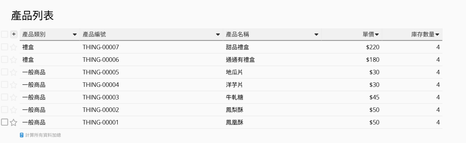

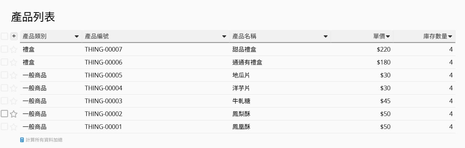

    步驟 1:建立產品列表
    在產品列表裡,你需要為所有可能拿來組裝、販售的商品建檔,所以除了單獨為每種商品建立資料以外,如果檔期內有促銷組合、店內有固定的禮盒套組,也都要一併建立資料。我們在教學中會先設計比較簡單、欄位較少的表單,看起來可能會像是這樣:
    你可以依據需求調整欄位,如果你需要比較明確的設計示範,我們也推薦你參考看看簡易進銷存模組的商品庫存表單。

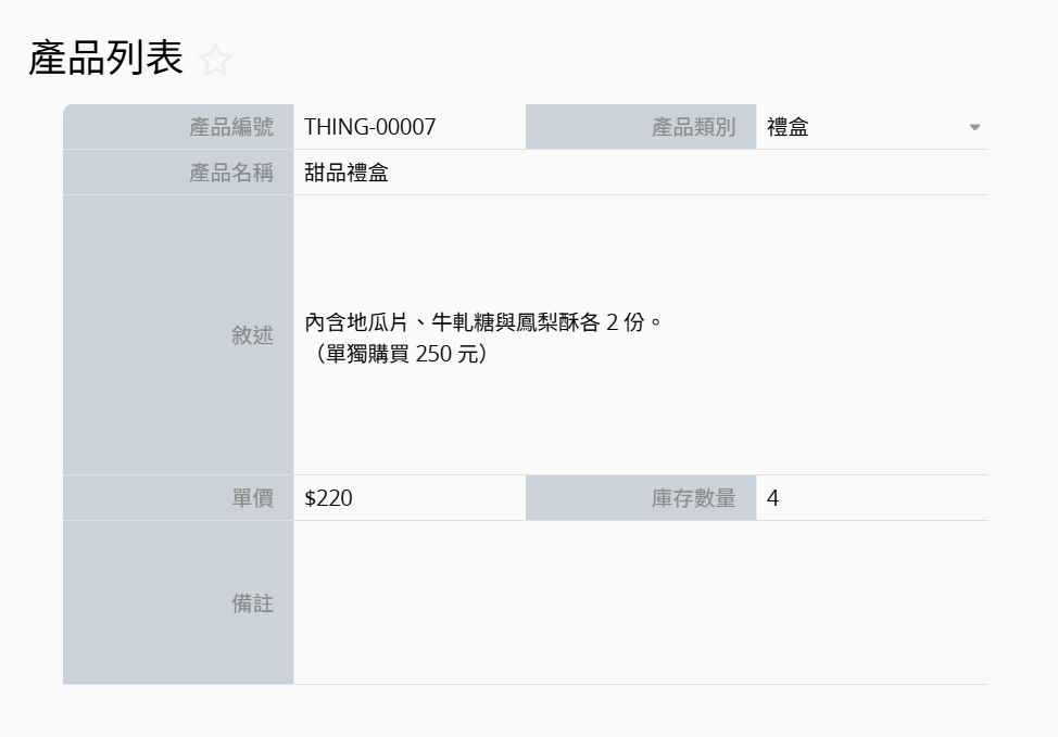

    設計完以後,我們就先在這張表單中建立幾筆資料,以供後續的示範使用:

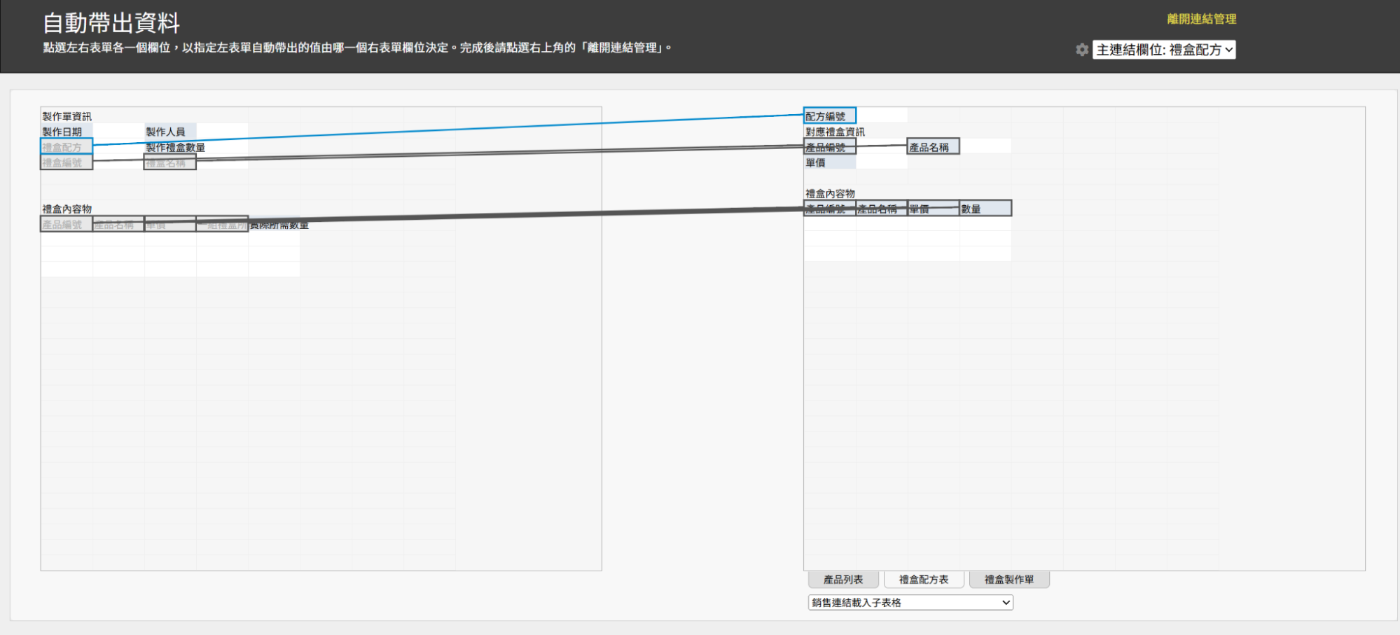

    步驟 2:設計禮盒配方表

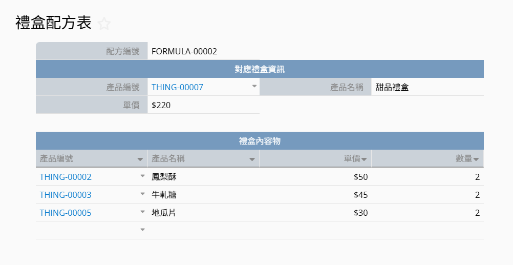

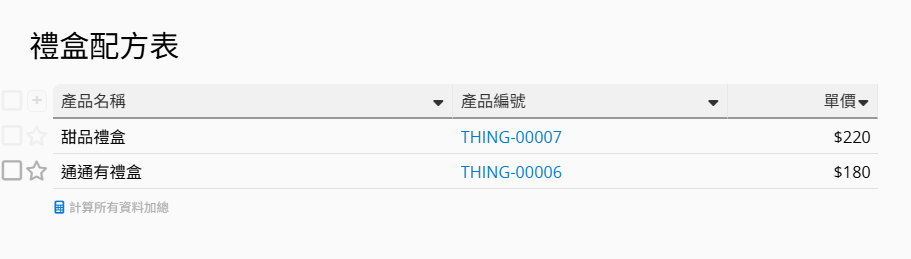

    接下來,我們需要準備一張「禮盒配方表」,它能夠讓我們記錄自己有販售哪些禮盒、每個禮盒內又包含哪些商品、各有多少個。在這張表單中,你可以藉由連結與載入,將配方資料連結到產品列表中的禮盒,並在子表格中也透過連結與載入,選取需要用來組合禮盒的商品,再個別輸入所需的數量。
    我們也同樣先建立一兩個不同的禮盒:

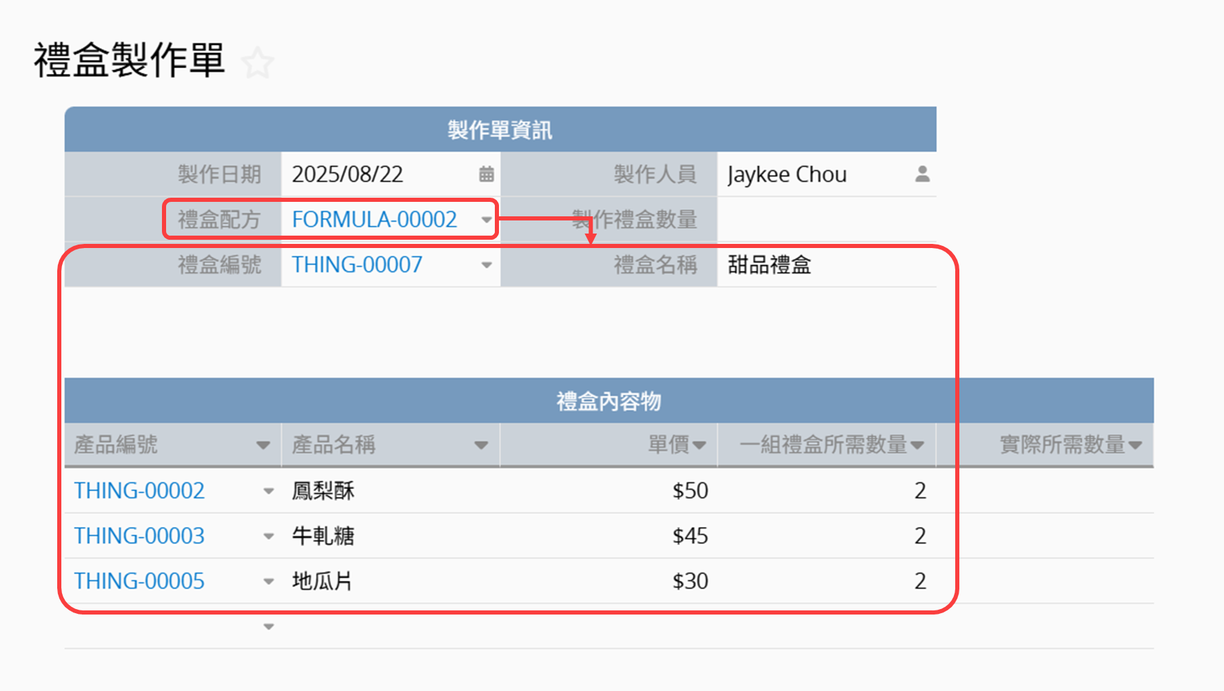

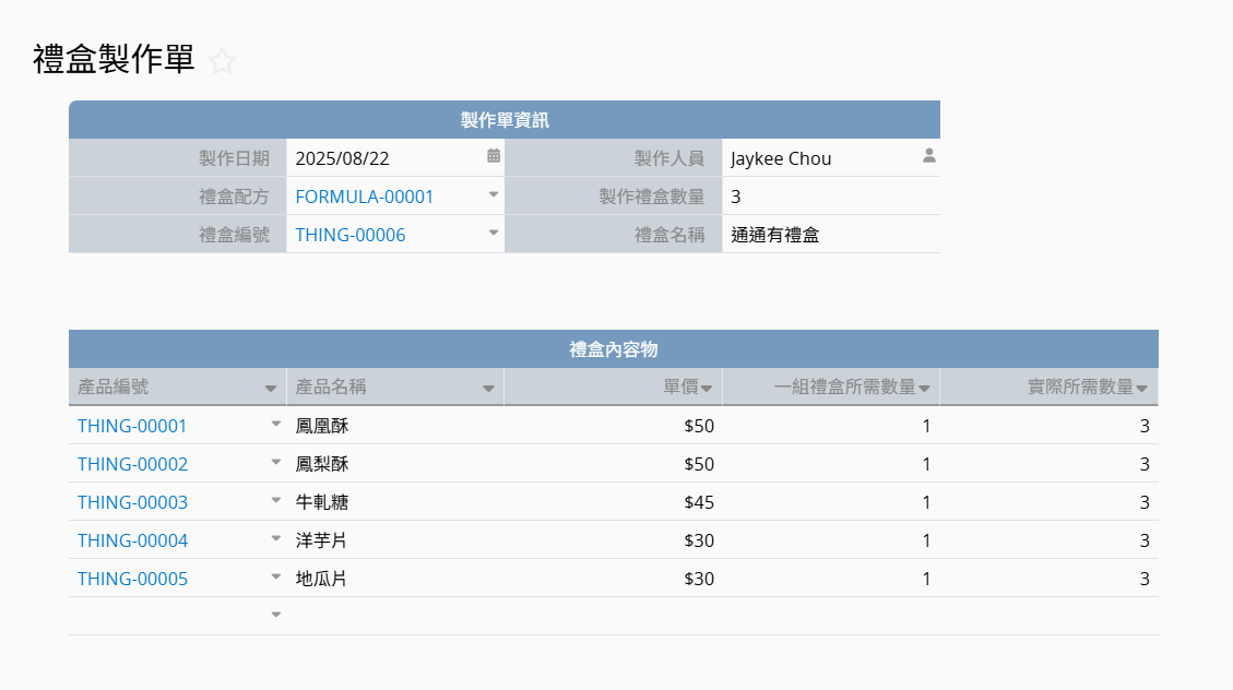

    步驟 3:禮盒製作單
    最後,我們要設計一張「禮盒製作單」,它的用途是幫我們快速完成庫存的增減。舉例來說,如果今天店內做了 3 組「甜品禮盒」,那麼要做的庫存更動不只是將「甜品禮盒」的數量加 3 而已,還要找到甜品禮盒的內容物:鳳梨酥、牛軋糖、地瓜片,乘上每組所需的數量(各 2 個 * 3 組),所以這些商品的庫存都要扣掉 6 個。
    在每一張禮盒製作單上,我們都需要知道今天要製作的是哪一種禮盒、必須要有哪些內容物與數量,因此,我們要透過連結與載入,將剛剛在「禮盒配方表」的資料帶入:
    這樣一來,就可以一鍵帶入禮盒與內容物了。

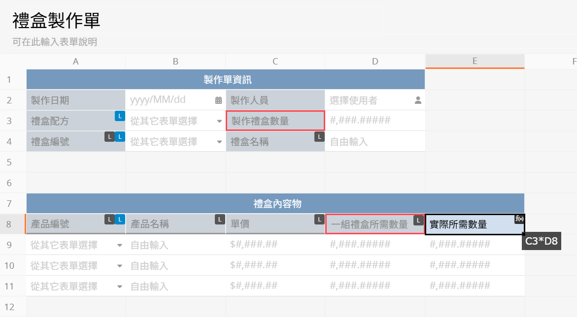

    不過,我們每次在製作禮盒時,數量可能都不固定:等等可能先做 3 盒、明天可能再做 5 盒……我們透過連結與載入帶出的商品數量只是「製作 1 組禮盒」所需的數量,如果要能夠計算製作不同份數需要的商品數,就要套用公式來實現:

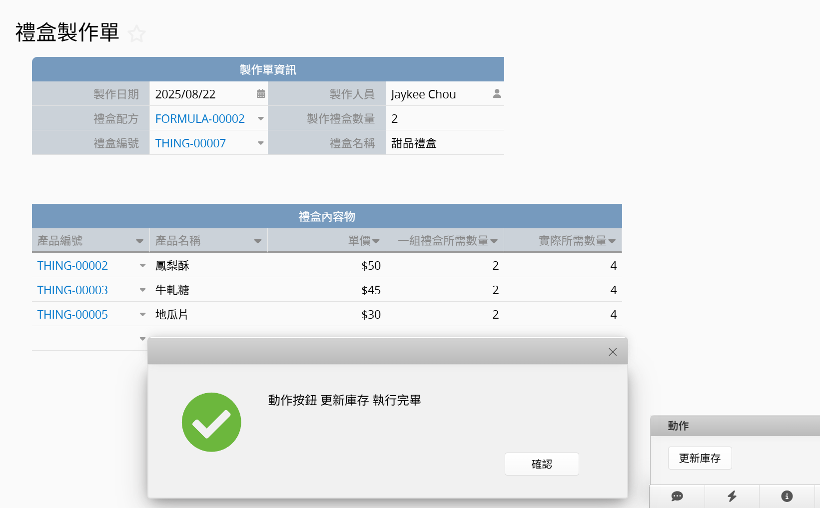

    計算完實際所需的商品數量後,就能準備更新庫存了!我們在製作禮盒時,實際上就是「扣內容物庫存」後,再「製作禮盒入庫」,其實就像在做生產管理一樣——我們都是把物料清單展開,知道要拿多少原料之後,先領料扣庫存,再製作相應的成品並入庫。一增一減下來,就能夠精準記錄庫存數量,避免誤差。

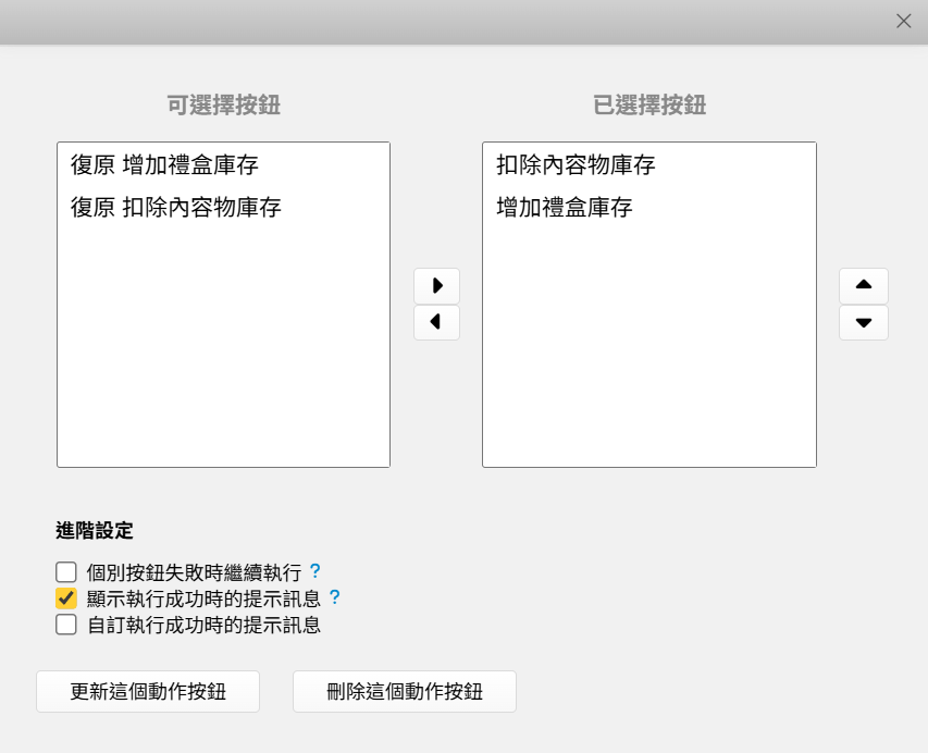

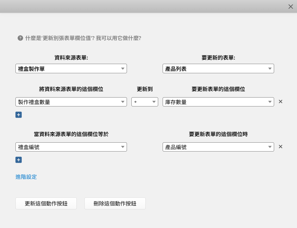

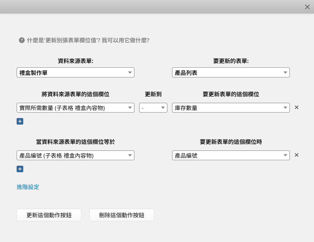

    不過在「製作禮盒」上,這兩個動作不用經過太多複雜程序,通常是同時執行的,我們建議你分別製作兩個更新別張表單欄位值按鈕,再將兩個按鈕合併起來,請依序透過下圖的方式設定:
    首先,我們要先製作能夠「扣除子表格中羅列的內容物商品」的按鈕。
    接下來,再新增一個「增加製作的禮盒庫存」的按鈕。
    最後,我們再將兩個按鈕合併,讓我們能夠不用分開按下按鈕,按一次就能完成所有操作:

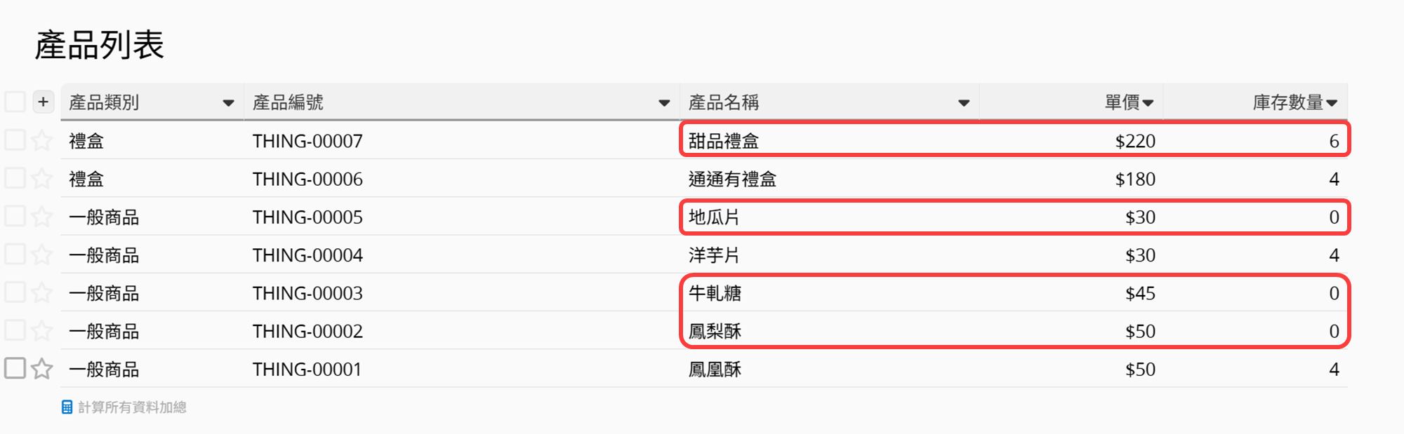

    你可以試著跑一遍完整流程,試試按鈕的運作有沒有符合預期。假設我們目前所有的產品都有 4 個庫存:
    接下來,我們來試試「製作 2 個甜品禮盒」。根據我們選到的配方,這會需要地瓜片、牛軋糖與鳳梨酥各 4 份。
    按下按鈕並回到產品列表中,就能看到甜品禮盒數量變成 6 個、內容物的數量也都扣光囉!
    一切都完成以後,你就可以更容易掌握禮盒、促銷組合的庫存,並且也可以在後續的銷售、出入庫流程中用更直覺的方式選取了!舉例來說,你可以直接在銷售訂單上選取剛剛預先製作好的「甜品禮盒」,它實際上就代表著「鳳梨酥、牛軋糖和地瓜片各 2 份」,不需要你一個個選取,價格也可以與直接單買各個品項有所不同,制定上更加靈活:
