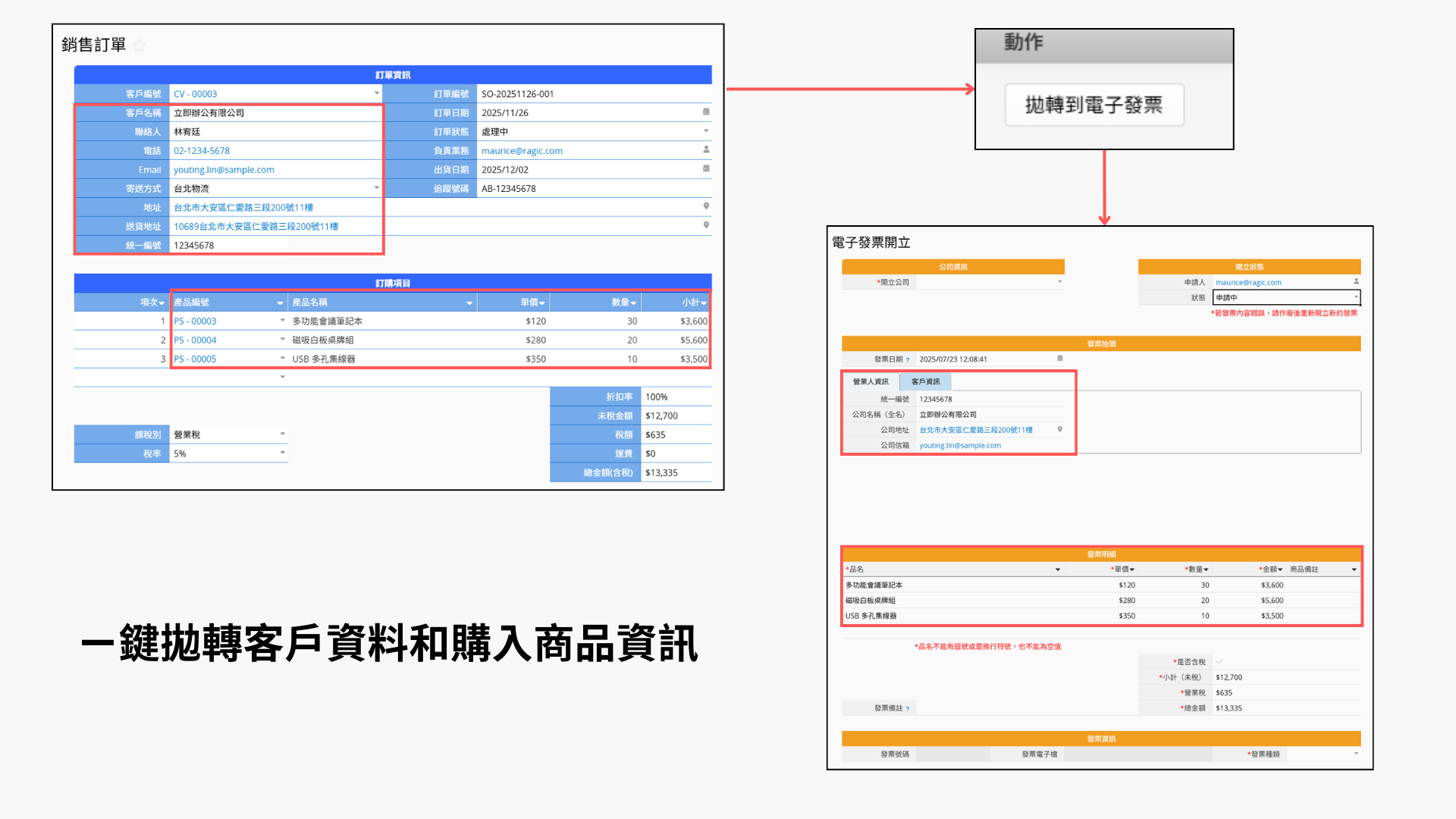

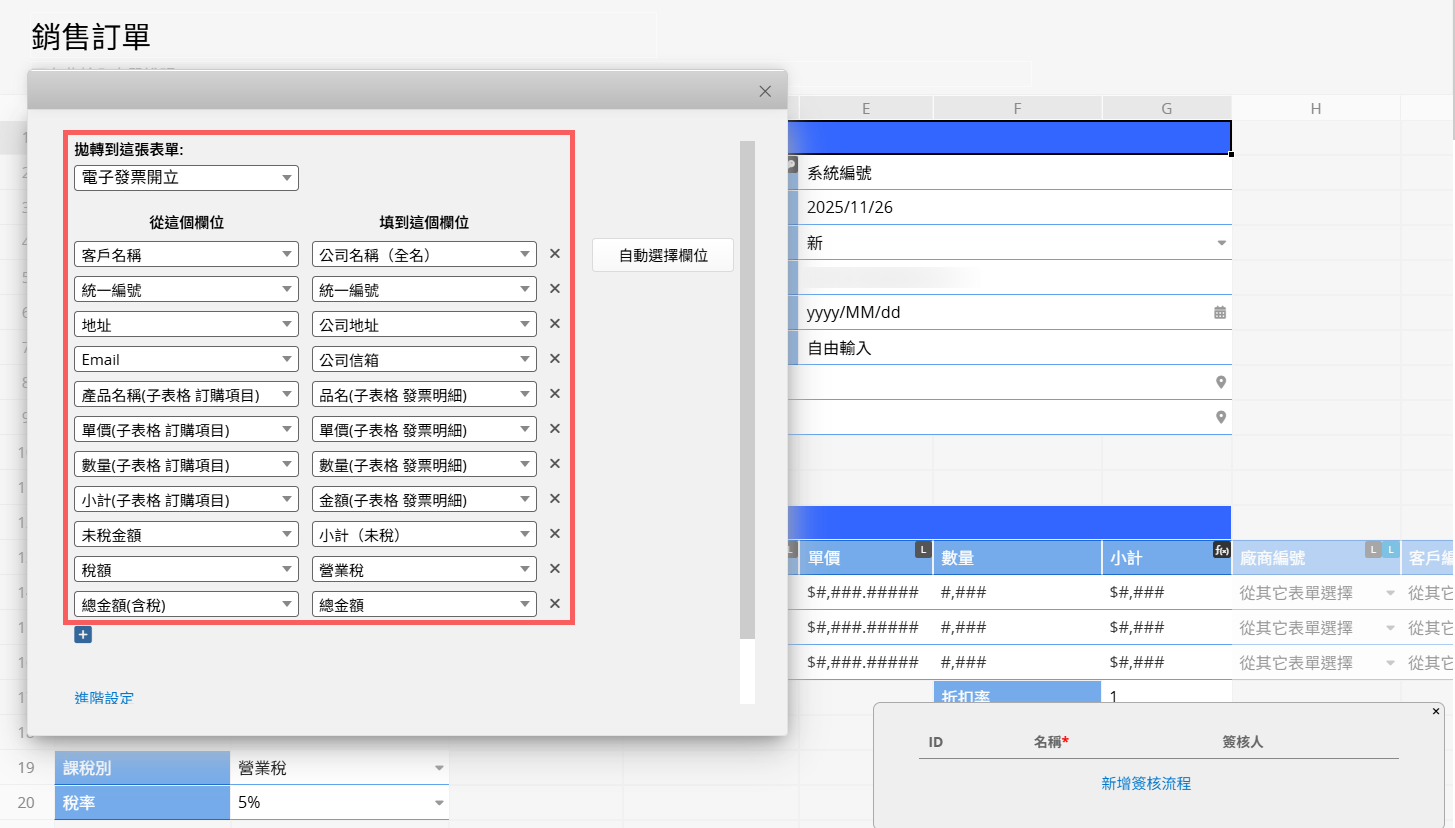

    1. 新增一個拋轉動作按鈕,將兩張表單上的客戶資料相關欄位(如客戶名稱、統編、地址、E-mail 等)、子表格欄位(產品名稱、單價、數量、金額等)及下方的金額和稅額等欄位都設定好拋轉的對應,並將動作按鈕儲存為「拋轉電子發票」。
    2. 接下來,只要在銷售訂單表單上點擊「拋轉到電子發票」按鈕,客戶資料和購買商品資訊就能一鍵拋轉,自動帶入就到電子發票開立表單上。

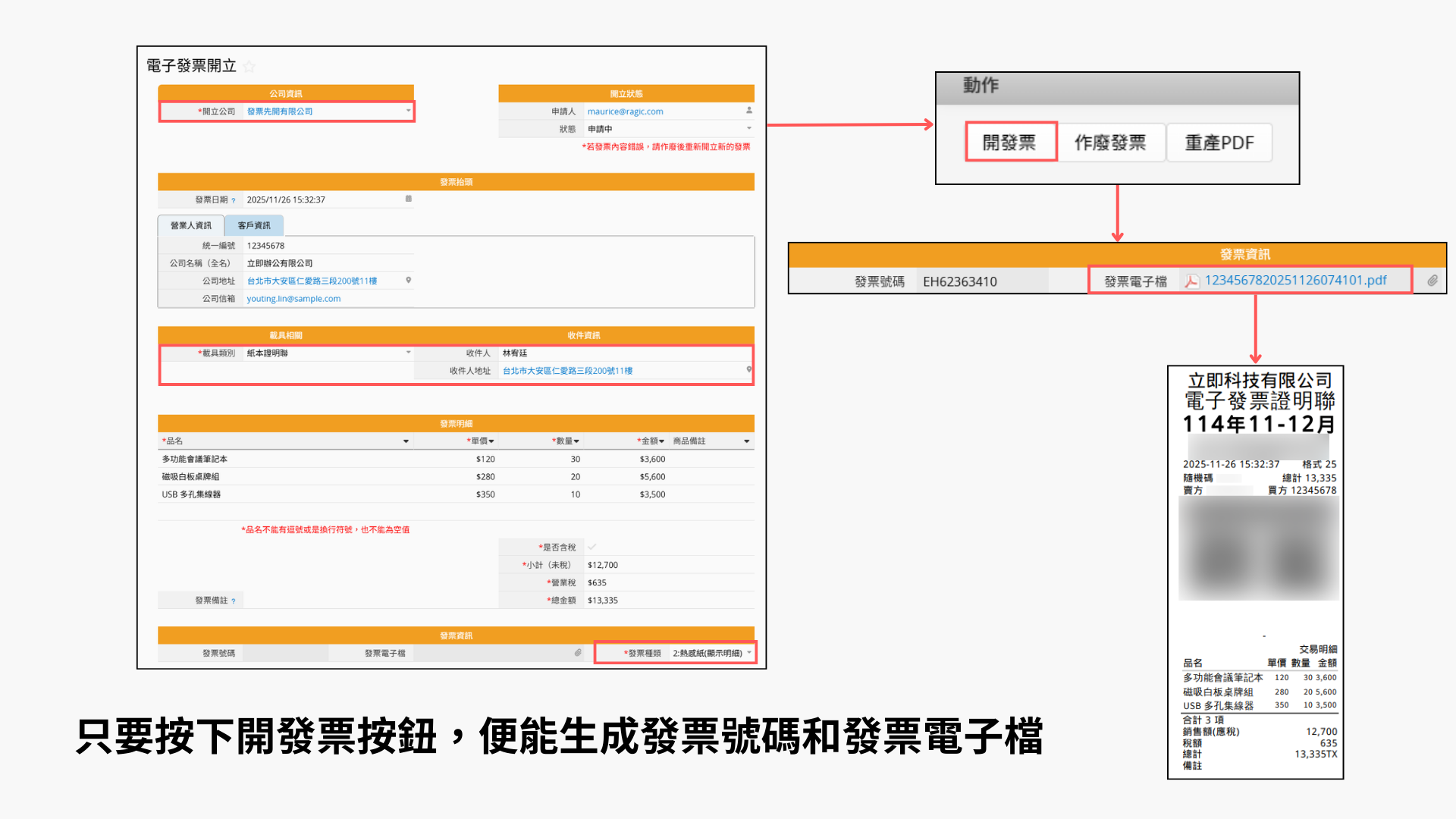

    3. 訂單資訊拋轉完成後,只要「開立公司」、「發票種類」和載具相關的欄位填好資訊,點擊「開發票」按鈕,系統就會自動產生發票號碼,並生成對應的電子發票檔案。

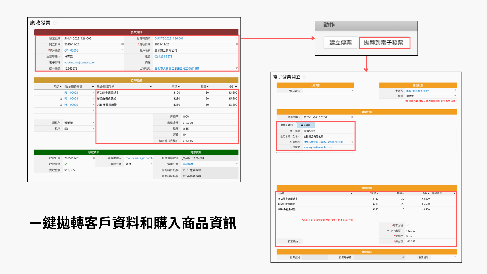

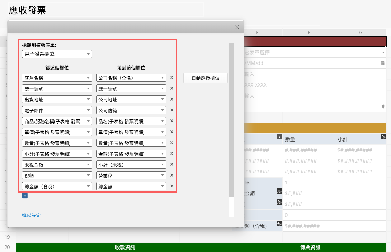

    1. 我們可以在應收發票上建立一個「拋轉到電子發票」的拋轉按鈕,將應收發票和電子發票開立兩張表單上的客戶資料相關欄位(客戶名稱、統編、地址、E-mail 等)及子表格欄位(產品名稱、單價、數量、金額、稅額、總金額等)進行對應設定,設定完儲存此按鈕。
    2. 接下來,只要在應收發票表單上點擊「拋轉到電子發票」,系統就會將客戶資料與購買商品的明細一鍵拋轉到電子發票開立表單上。

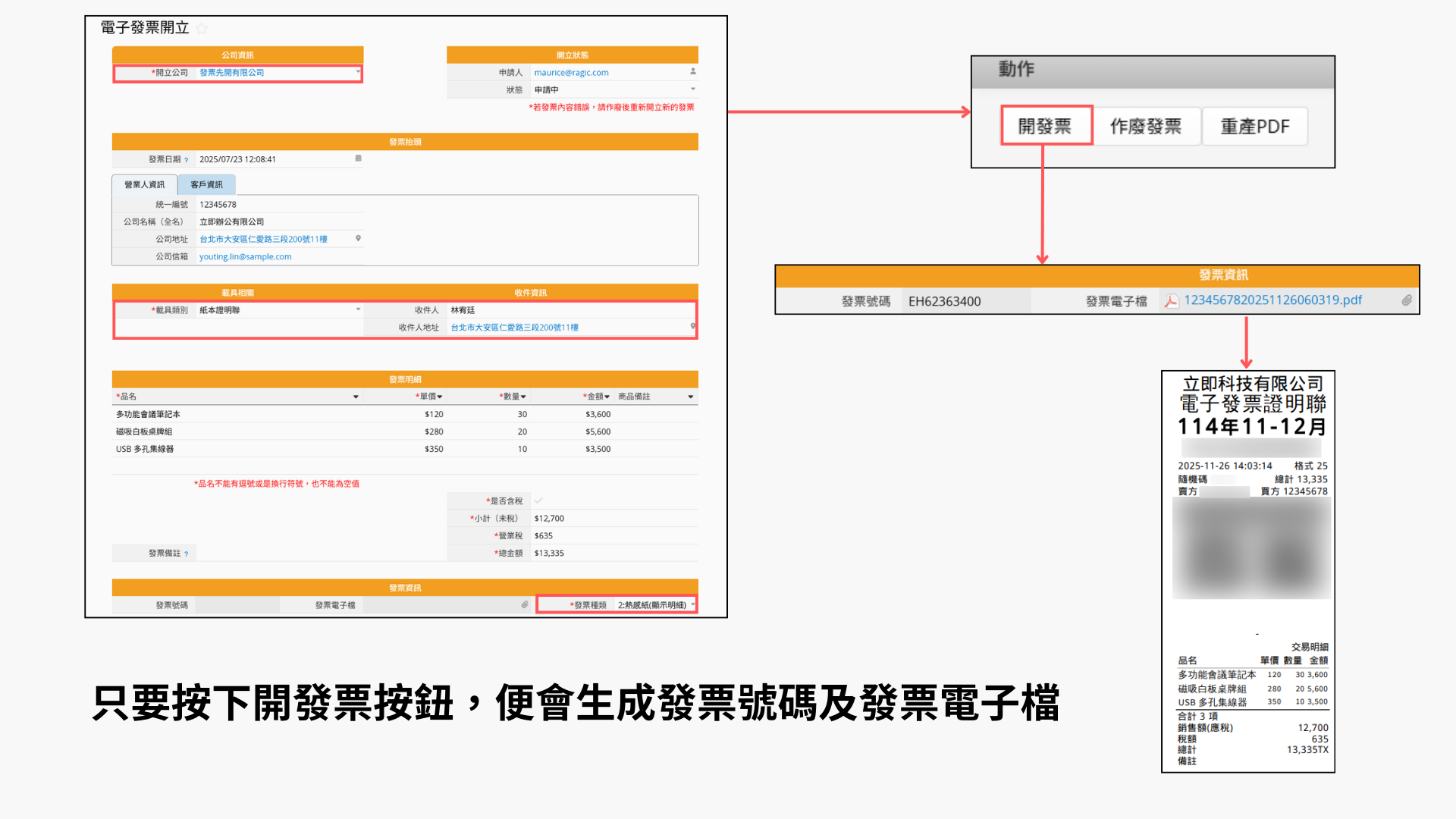

    3. 接下來,只要在電子發票開立表單上確認「開立公司」、「發票種類」和載具相關的欄位填好資訊,再按下「開發票」按鈕,系統就會自動生成發票號碼並產出電子檔。
