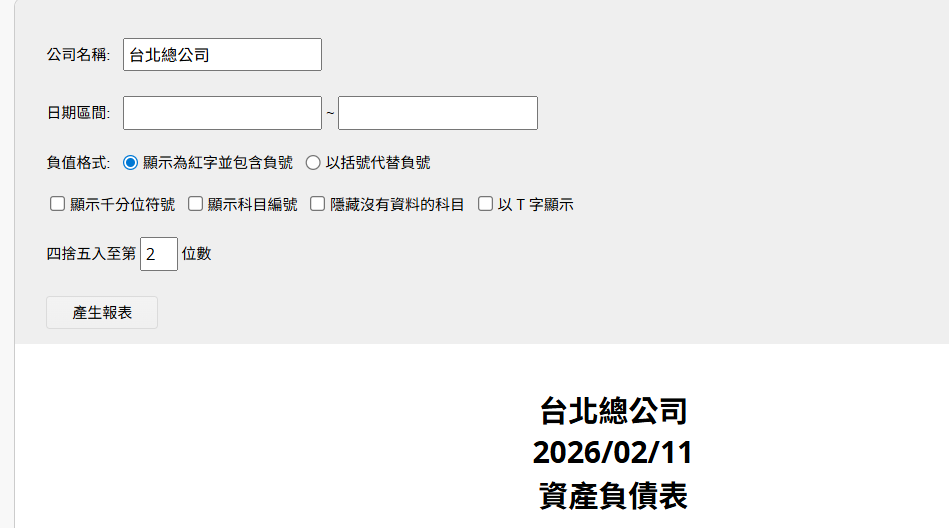

    最後在產生三大報表時,就能夠在右上角選擇要分析哪間公司:
    如果不套用任何篩選,就代表所有公司的資料統合產生報表。
    篩選特定公司後,可以在上方公司名稱輸入對應的名稱後,點擊產生報表,就可以在標題加上公司名稱。
    也可以透過另存新報表功能為各分公司分別儲存專屬報表。
