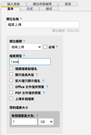

1. 管控上傳檔案類型,降低病毒風險
在工作時,偶爾需要儲存、分享一些檔案,Ragic 也有檔案上傳欄位滿足你的需求。
不過,像是 .exe 這樣的檔案類型,有來路不明、夾帶病毒的風險。假如你的資料庫只開放給內部使用,例如給內部員工分享資料或附上收據,那相對來說比較不用擔心病毒檔案的問題。但如果你有開放給外部不特定大眾填寫的表單,那你或許會希望有某種方式可以強化控管使用者能上傳的檔案類型。
這個時候,你可以運用檔案上傳欄位的檔案類型設定。舉例來說,如果你今天希望使用者上傳的檔案類型一一定要是 PDF 檔,就可以直接在檔案類型裡打上 .pdf;不過,如果你只想要避免某種檔案類型,例如圖片、影片、文件都可以上傳,但就是不能上傳 .exe,那就要在檔案類型裡打上 !.exe。
除了防範病毒之外,控管檔案類型也有另一個好處:當你希望使用者交上來的資料格式統一、方便後續處理時,限制檔案類型可以讓資料提交更標準化。

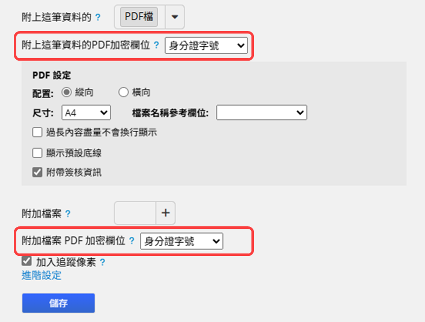

2. 寄送加密 PDF,檔案流出也不怕
如果你需要以類似書面文件的形式傳送一些正式內容,例如薪資單、合約這類比較敏感的資訊,你可能會選擇使用 E-mail 夾帶 PDF 附件的方式來做。這些含有敏感內容的 PDF 如果可以再多一層加密,就算檔案不知為何漂流到其他人身上,也不會被輕易看光光,保障更全面。
舉例來說,你可以在每個月寄送薪資單的 E-mail 時,將人事資料表上的身分證字號設定為加密欄位,這樣每一位同事的薪資單都會被用自己的身分證字號作為密碼保護。

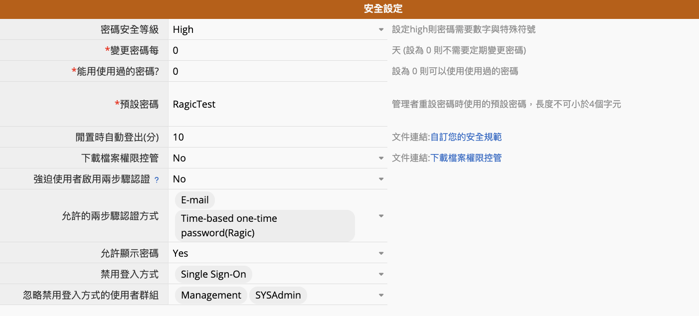

確保帳號安全的幾個設定
在管理資料庫的安全性時,員工的帳號是否足夠安全也很重要。有些人若是把密碼設定得太簡單,又或者是沒有足夠的隱私意識,就會提升帳號、資料外洩的風險。
我們在公司設定裡提供了多個設定選項,這些選項可以調整使用者帳號、密碼的安全標準。你可以根據需求,試著調整這些設定,以取得員工帳號安全性和使用方便性的平衡。
3. 調整密碼強度限制
如果你擔心員工的帳號會被盜用,那麼你第一步可以嘗試的就是加強密碼安全等級設定。
我們提供了兩種安全等級:預設的 Medium 等級要求密碼至少有 8 個字以上,你可以再將其設定成 High,確保每個人的帳號都混合了大小寫的英文與數字,提高暴力破解的難度。
4. 定期換新密碼
如果你擔心員工密碼用太久,會提高被盜用的風險,那麼你也可以在「變更密碼每()天」這個欄位設定員工需要更換密碼的週期。為了避免員工只是做做樣子,會只準備兩組密碼輪著用,你也可以在「能用使用過的密碼?」設定員工是否可以重用以前的舊密碼,像是設定為 2 的話,員工就不能重複用上次、上上次設定過的密碼。
不過,最近也有一些觀點認為,強制員工換新密碼反而會有反效果!因為每個密碼只能用短短的時間,如果又不能回頭用以前用過的密碼,那麼為了避免自己忘掉,最後員工還是會想著只好設定一個足夠簡單、不會忘記的密碼……
如果想要同時兼顧安全性,但又希望不要造成記憶上的麻煩,你也可以參考近年來更常用的「兩步驟認證」。
5. 強制啟用兩步驟認證,為帳號新增一道防線

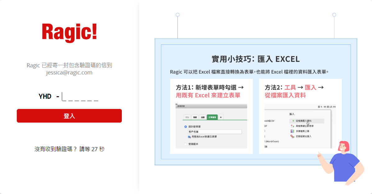

如果你擔心使用者常常忘記密碼,而大家如果其實也很習慣用 E-mail 與手機的話,不妨考慮看看「強制使用者啟用兩步驟認證」,同時確保安全性與方便性。
使用者在設定完兩步驟認證之後,系統會固定在你嘗試登入時,發一個短時間之內會失效的通知給你的另一個設備——可能是你的 Ragic 手機 App、你的 E-mail 或簡訊,也可能是 Google Authenticator 這樣的認證器,只有再輸入了這些地方收到代碼之後,才會完成帳號的登入。
舉例來說,如果你選擇使用 E-mail 進行兩步驟認證的話,那麼在你輸入密碼、嘗試登入後,會顯示這樣的畫面:
使用兩步驟認證的優點在於,你不用再特地把密碼設定到超複雜、甚至自己都會忘記。而是多了第二道防線,而且這道防線對真正的帳號持有者來說並不麻煩。所以平時並不會對你造成太多困擾,即便密碼被盜用,盜用者也不能就此輕易地存取你的帳號,為你爭取處理密碼外洩的時間。
6. 閒置時自動登出,離座不怕被偷用
如果有些員工是有機會在外工作的,那你可能也必須提防周遭的陌生環境——如果員工在離座時就直接把電腦丟著,甚至還沒有把資料庫頁面關掉、切掉。這個時候,經過的所有人都能看到、甚至操作公司的資料庫,對於公司來說超級危險。
如果你也擔心這樣的事情發生,那麼你可以設定「閒置時自動登出(分)」,只要員工一段時間沒有動作,那麼即使他們沒有正確把頁面、電腦關閉,其他人也只會看到登出後的畫面。

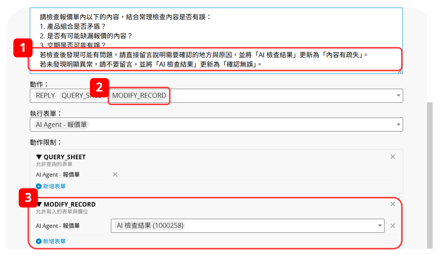

7. 為 AI Agent 加入動作限制,避免非預期的資料更動
在 AI 時代,指派幾個 Agent,透過短短幾句話將工作外包給 AI 協助非常方便。不過單純用白話文寫規則來「引導」Agent 的行為,總是擔心百密一疏。
你或許聽過許多請 AI Agent 整理資料夾、專案、郵件,回頭看才發現 AI 開始自己刪資料的可怕案例——這些情況的可能性很多,不管是模型的理解力差、使用者從一開始的規則就沒寫好、還是上下文太多……這時能在系統內就從根本限制 AI Agent 能做哪些事、能改哪些地方,可以帶來更確實的保障。
這在 Ragic 的 AI Agent 中,可以依靠內建功能:動作限制完成,舉例來說,你可能希望讓 AI 幫你檢查要發出去的報價單有沒有什麼問題,像是品項互相衝突、價格沒算好、交期不合邏輯……並請 AI 在特定欄位記錄檢查結果。
如果規則沒有寫完整,或是遇上 AI 判斷錯誤,那麼 AI 可能會選擇在任何一個欄位填上他的結果。與其用更多的指令來引導 AI 的行為模式,你其實可以像下圖這樣設定 Agent:
為每個「動作」指定「動作限制」,AI 就只能在允許的範圍內運作,若 AI 的判斷、行為違反限制則會直接被系統擋下,根絕任何非預期更動的可能性。
(備註:設定 AI Agent 時,系統通常也會幫你自動判斷應有的「動作限制」並幫你設定,但知道這功能可以讓你有需要時隨時細部調整。)
