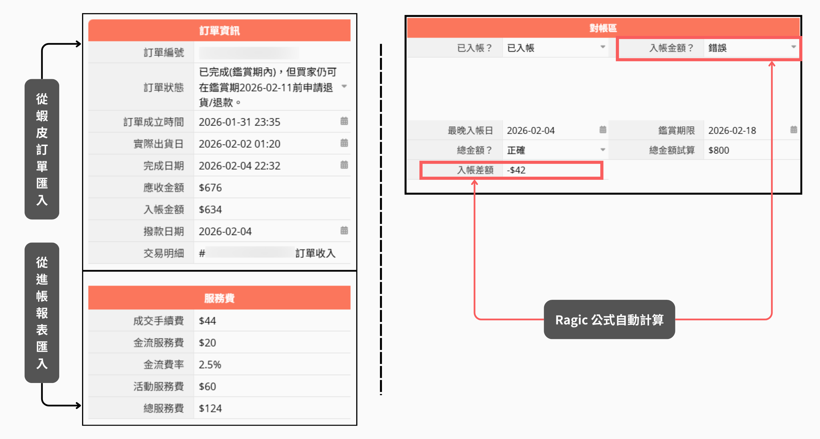

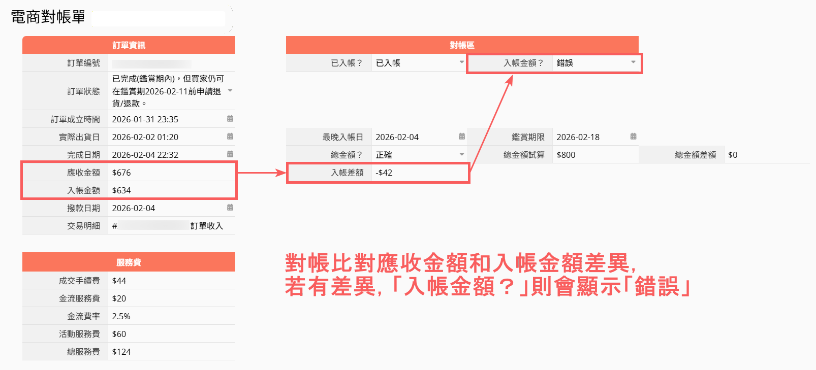

表單頁:比對入帳金額是否有誤
進入表單頁後,在分隔線左邊的區塊是蝦皮內的訂單內容,包括訂單編號、完成時間、手續費等,而分隔線右邊則是在 Ragic 套用公式後,用來自動對帳的區塊。
在蝦皮中可以匯出訂單和進帳報表兩張表單,為了讓系統可以比對這兩張表單,我們需要找出一個獨特值欄位,用來比對進帳報表中的哪筆入帳屬於哪筆訂單。
電商對帳
和訂單一樣,進帳報表裡面也有「訂單編號」的欄位,可以拿來當作獨特值。在匯入進帳報表時,系統便會自動比對訂單編號,當兩者的值相符時,就能夠知道哪筆入帳金額屬於哪筆訂單,進而審核金額是否正確。
若遇到有問題的訂單,在表單頁的右方對帳區,也會把自動計算出入帳金額的差異和日期。例如訂單已完成或超過鑑賞期,卻遲遲未入帳,系統除了會標記「應入帳未入帳」,還會顯示出原本預計的「最晚入帳日」;而當入帳金額有誤時,則會顯示「入帳金額錯誤」,同時計算出應收金額和入帳金額的差額。
由於有設定條件式格式,若入帳金額正確,則會顯示已入帳,並隱藏所有計算欄位,即便金額有誤,也只會顯示數值錯誤的欄位,瀏覽資料時才不會眼花撩亂,能一眼就抓出錯誤。
