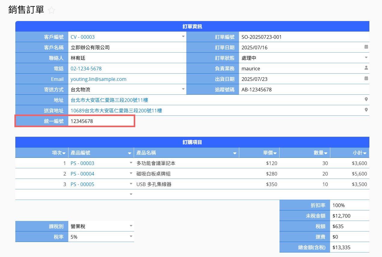

    以订单转发票为例,假设要开立的是 B2B 发票,通常 B2B 发票上必填,但订单表单上不一定会有的字段是“统一编号”,此时就可以先把此字段加到订单表单上。
    很多时候订单表单上的客户信息,是透过链接与加载从客户表单带入的,且客户表单通常已经有“统一编号”字段,只要把这个字段从客户表单拉到订单表单上,后续抛转时就能直接使用。
    举例来说,如果来源表单是简易进销存模块中的销售订单,可以参阅以下作法。若是出货单或应收发票,也能依照相同的逻辑进行设置:

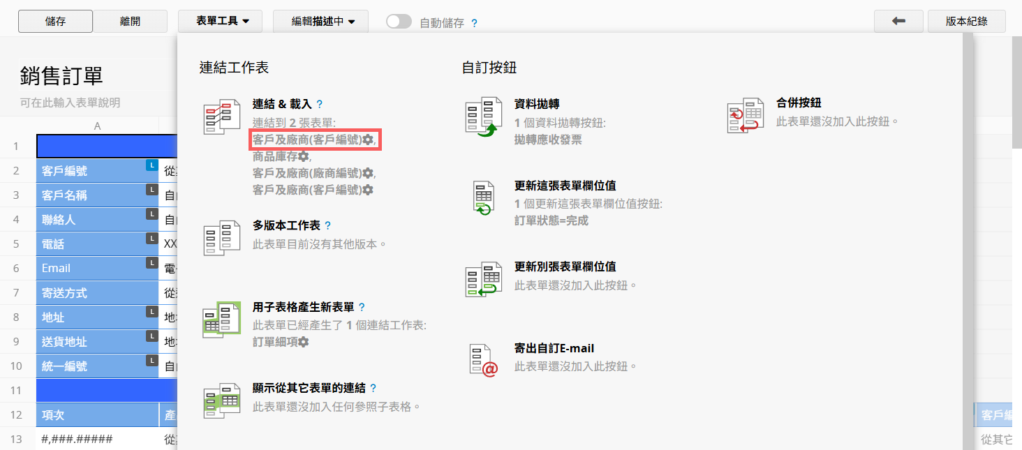

    (1) 在“销售订单”表单的设计模式中,点选上方的“表单工具”,再选择“链接&加载”中的“客户及厂商(客户编号)”。
    (2) 在右侧的“客户及厂商”表单中找到“统一编号”字段,将它拉到左侧的“销售订单”表单中,如下图红线所示。
    (3) 保存表单后,“销售订单”上就会多出一个“统一编号”字段啰!

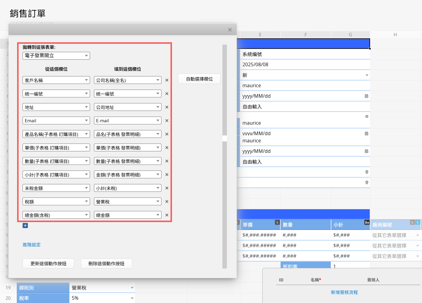

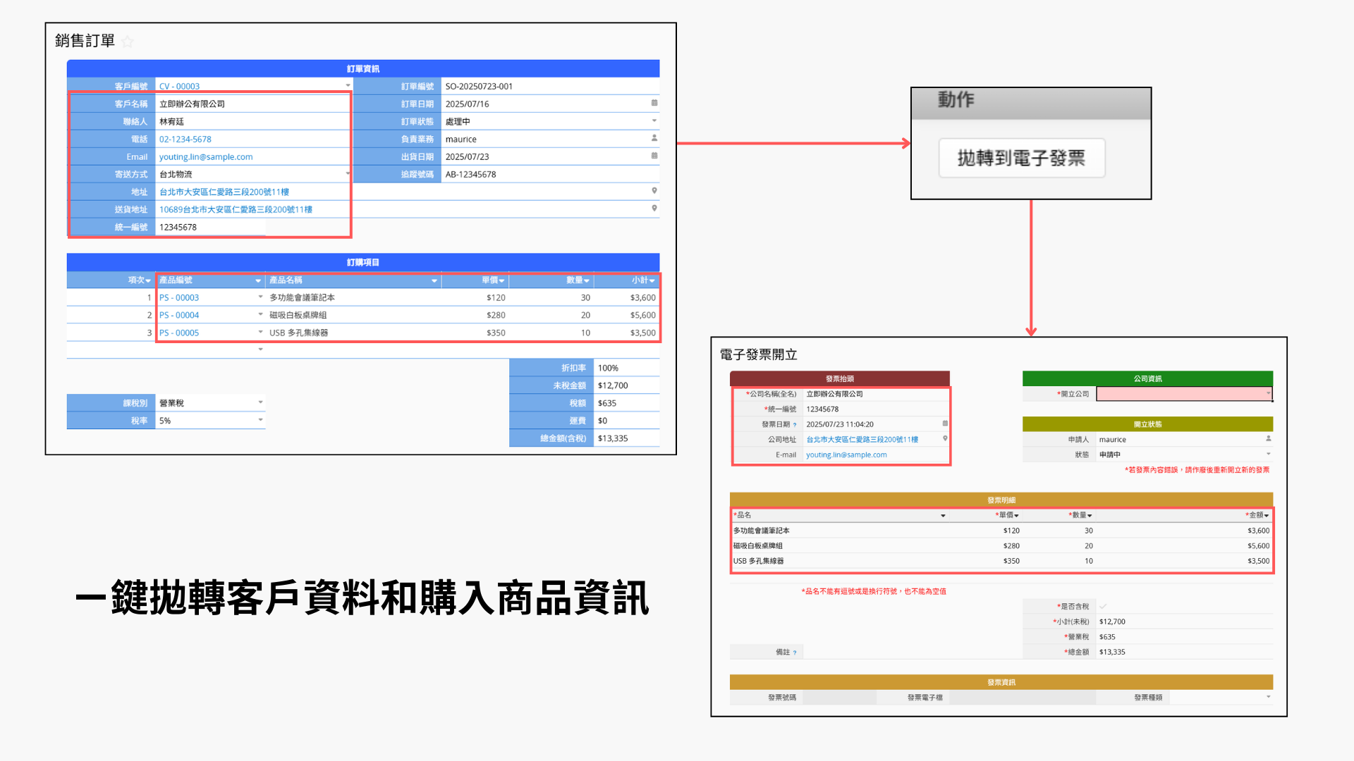

    1. 新增一个抛转动作单击钮,将两张表单上的客户数据相关字段(如客户名称、统编、地址、E-mail 等)、子表格字段(产品名称、单价、数量、金额等)及下方的金额和税额等字段都设置好抛转的对应,并将动作单击钮保存为“抛转电子发票”。
    2. 接下来,只要在销售订单表单上点击“抛转到电子发票”单击钮,客户数据和购买商品信息就能一键抛转,自动带入就到电子发票开立表单上。

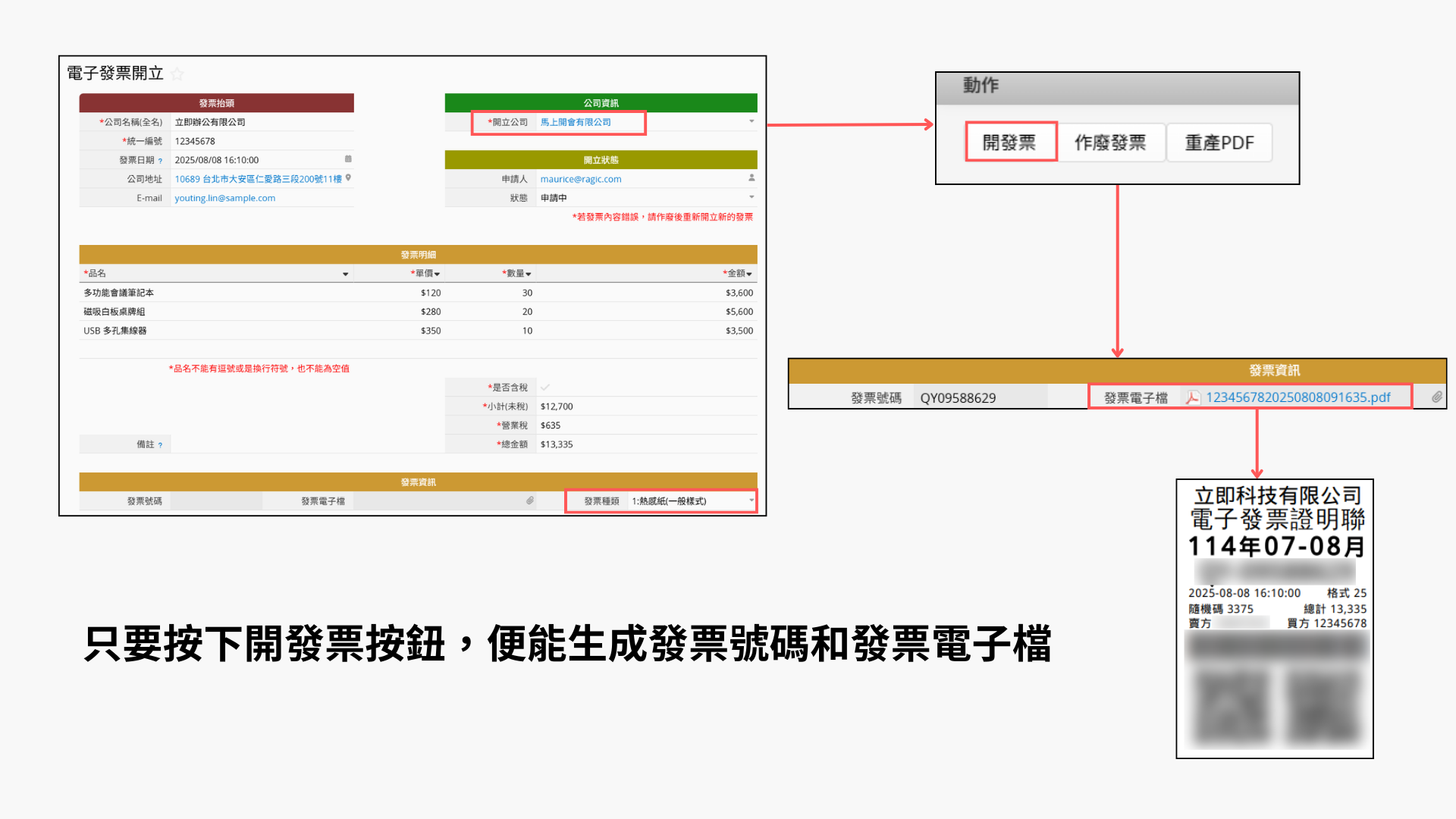

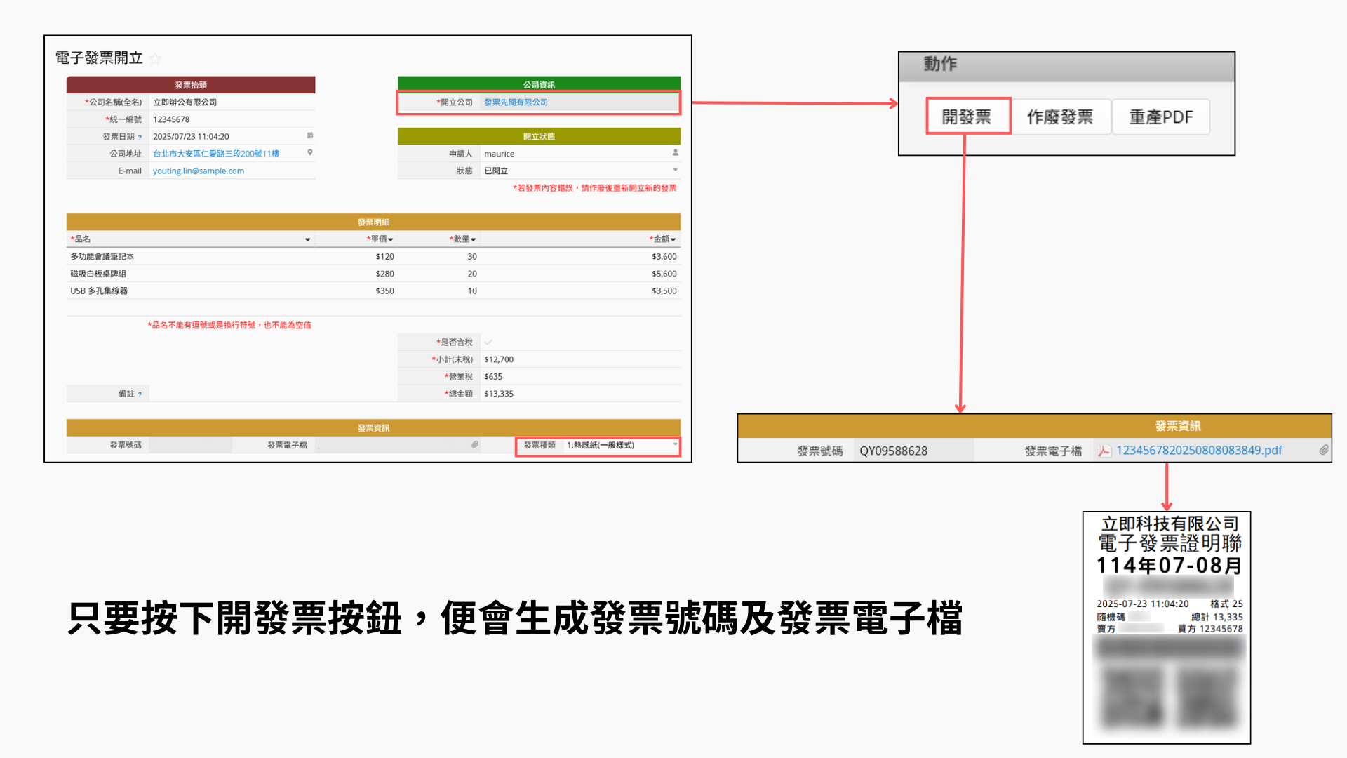

    3. 订单信息抛转完成后,只要“开立公司”、“发票种类”和载具相关的字段填好信息,点击“开发票”单击钮,系统就会自动生成发票号码,并生成对应的电子发票文件。

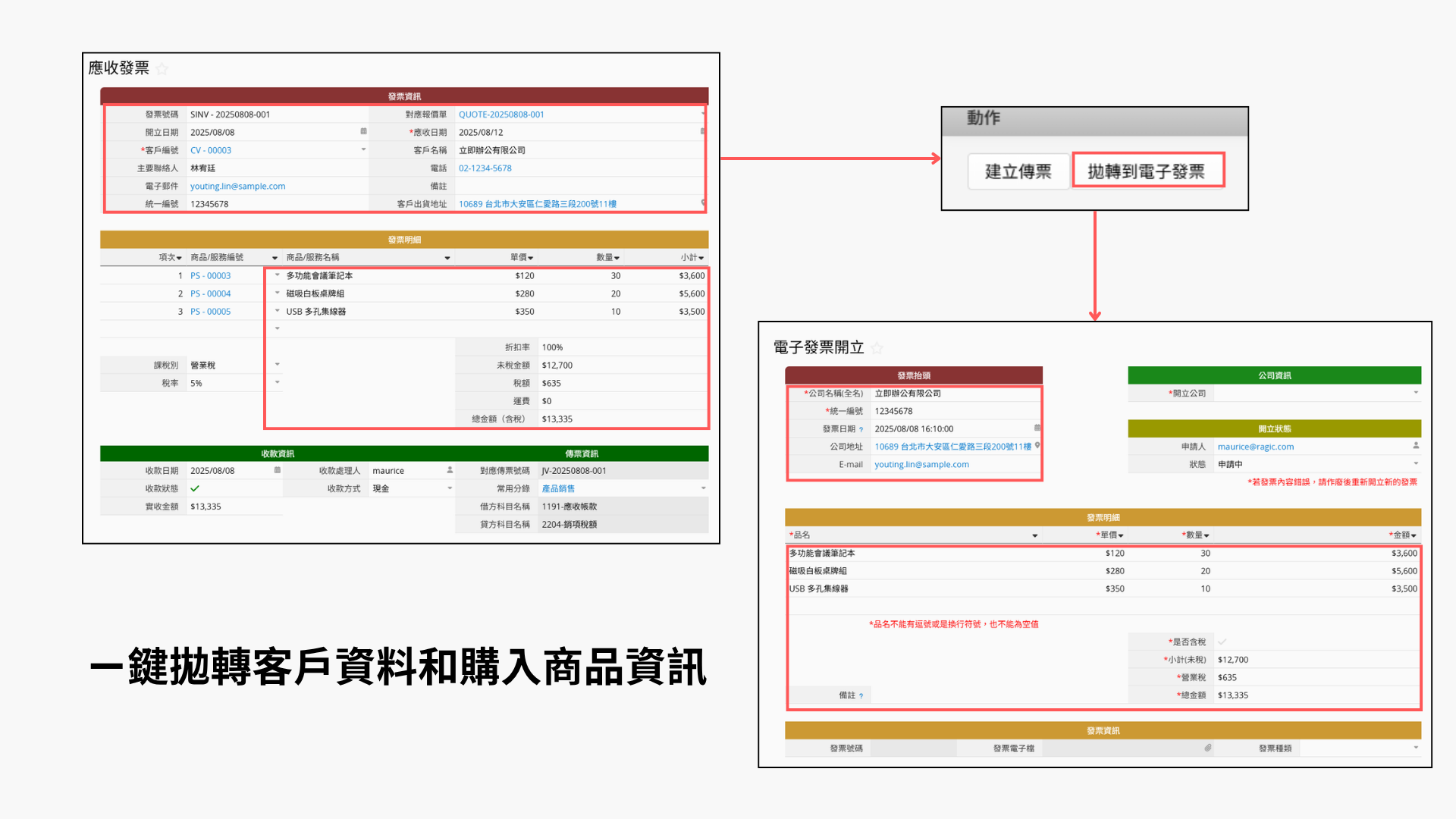

    将应收发票抛转为电子发票
    如果你的出帐流程是:销售订单 → 出货单 → 应收发票 → 开立电子发票,那么你可能会想了解,该如何将应收发票的数据抛转到电子发票模块中。
    以下我们会以简易会计模块中的“应收发票”表单,搭配电子发票模块的“电子发票开立”表单为例,演示如何进行这个抛转流程:

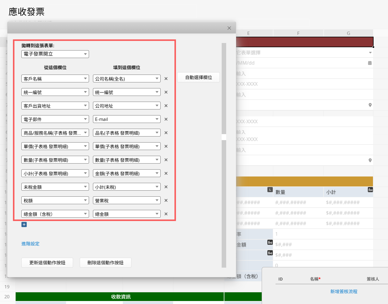

    1. 我们可以在应收发票上创建一个“抛转到电子发票”的抛转单击钮,将应收发票和电子发票开立两张表单上的客户数据相关字段(客户名称、统编、地址、E-mail 等)及子表格字段(产品名称、单价、数量、金额、税额、总金额等)进行对应设置,设置完保存此单击钮。
    2. 接下来,只要在应收发票表单上点击“抛转到电子发票”,系统就会将客户数据与购买商品的明细一键抛转到电子发票开立表单上。
    3. 接下来,只要在电子发票开立表单上确认“开立公司”、“发票种类”和载具相关的字段填好信息,再单击下“开发票”单击钮,系统就会自动生成发票号码并产出电子檔。
