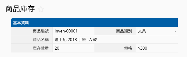

    什么叫做在表单底下新增一个“批号”层级?我们先以一个比较简单的情境,搭配 Ragic 表单来做演示。假设我的库存很单纯,只有单仓库存需要管理(也就是所有库存都放在同一个仓库),那表单可能长这样:

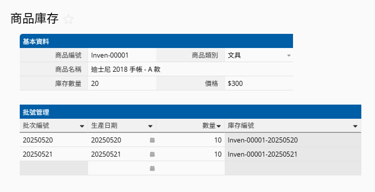

    那么如果我们要记录这个“迪士尼 2018 手帐 - A 款”的不同批号,应该要怎么设计呢?你可以想像,我们今天会需要做批号管理,一定是“一个商品之下会再分开成好多批号”,所以当然不可能直接只新增一个批号字段,毕竟一个一般字段就只能输入一个值,那这笔数据也就会只能记录一个批号了。
    甚至如果你有用过其他的系统,你可能会知道批号通常都是设计在“商品主檔”下的,也就是说,你得先点进商品的数据,才能在底下看到系统罗列出这个商品目前总共有哪些批号。这个“罗列细项信息”的概念,其实就相当于 Ragic 的子表格。
    就像在做订单管理时,一笔订单下的多个“订购项目”就会写在子表格当中;在管理客户关系时,你的客户公司也一定会有很多不同部门的“联络人”,这些联络人也会用子表格来记录。
    而商品跟批号也是这样一对多的关系,所以当然也要利用子表格来设计,才会符合我们的需求:
    Tips:你可以利用公式来设置批次编号、库存编号的呈现方式。

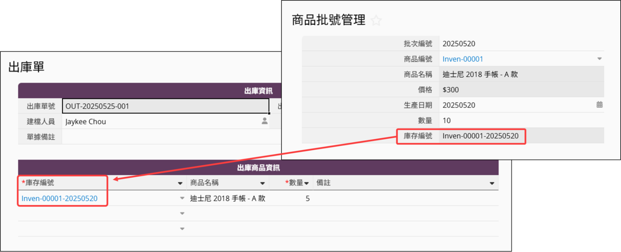

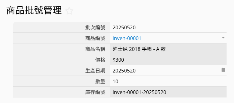

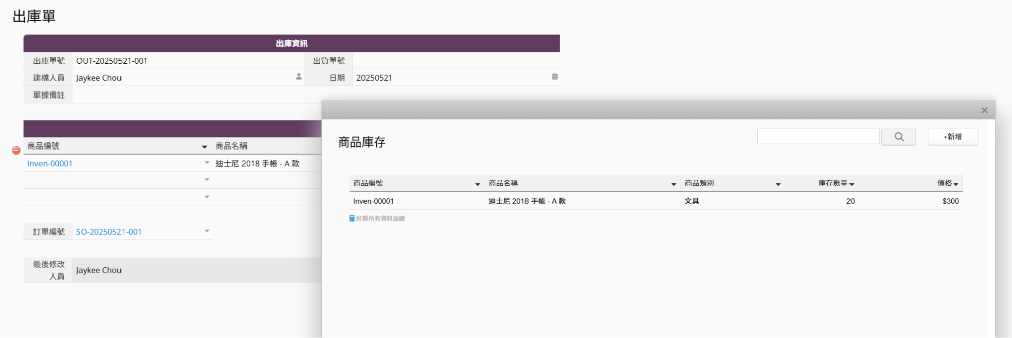

    设计完子表格之后,虽然我们已经可以分开记录不同批号的信息,不过如果只做这样的设计,你可能会发现:在出库单、入库单操作时,不管怎么使用链接与加载,还是都只能选到“整个商品”,库存也只能扣在“所有批号加总的数量”。
    这是因为子表格能做到的是方便我们在一个商品里,陈列不同的批号的详细数据,也就是说,这些批号都还不是独立的数据,那么当然就无法被链接与加载选中。只要透过子表格生成新表单,就能将批号管理子表格内各个批次的商品转为独立的数据啰。
    这时,如果再从出、入库单等表单中,调整链接与加载的设置,你就可以准确选到各个批号的商品了。

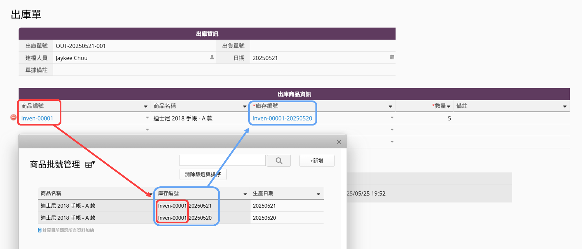

    如果你觉得设计完之后,所有商品、批号都在链接与加载的窗口中混在一起,找起来不够方便,可以考虑在你的出、入库单上加入商品编号字段,利用动态筛选,让链接与加载可以藉由你选择的商品编号,筛选出这个商品下的各个批号。

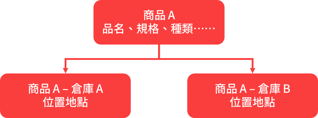

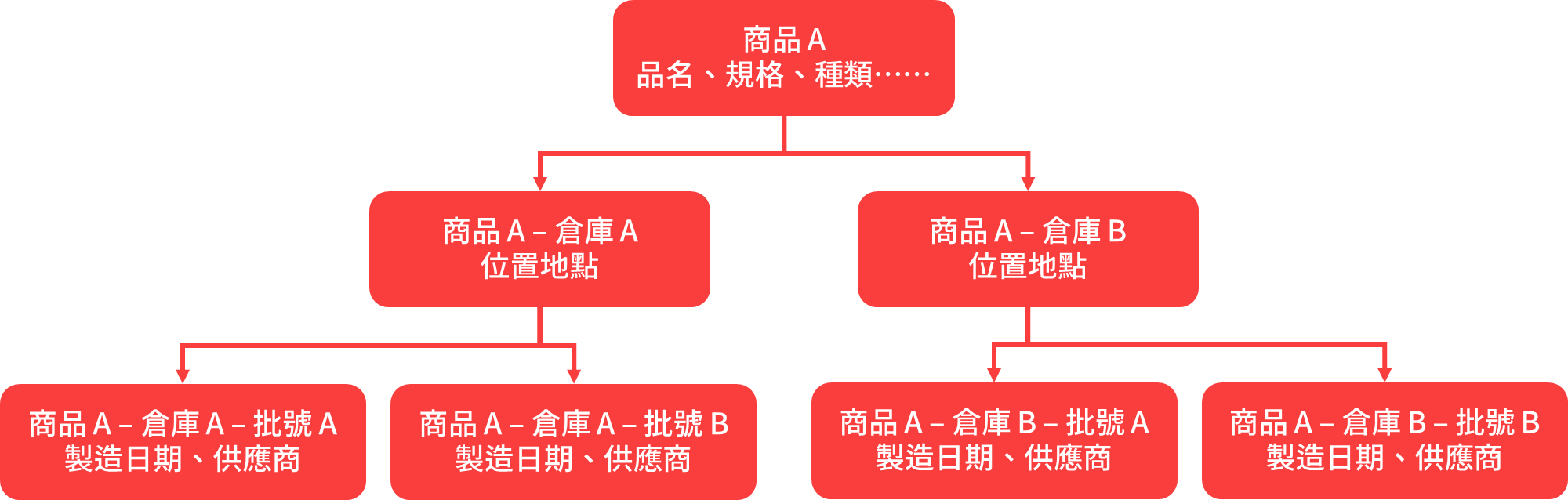

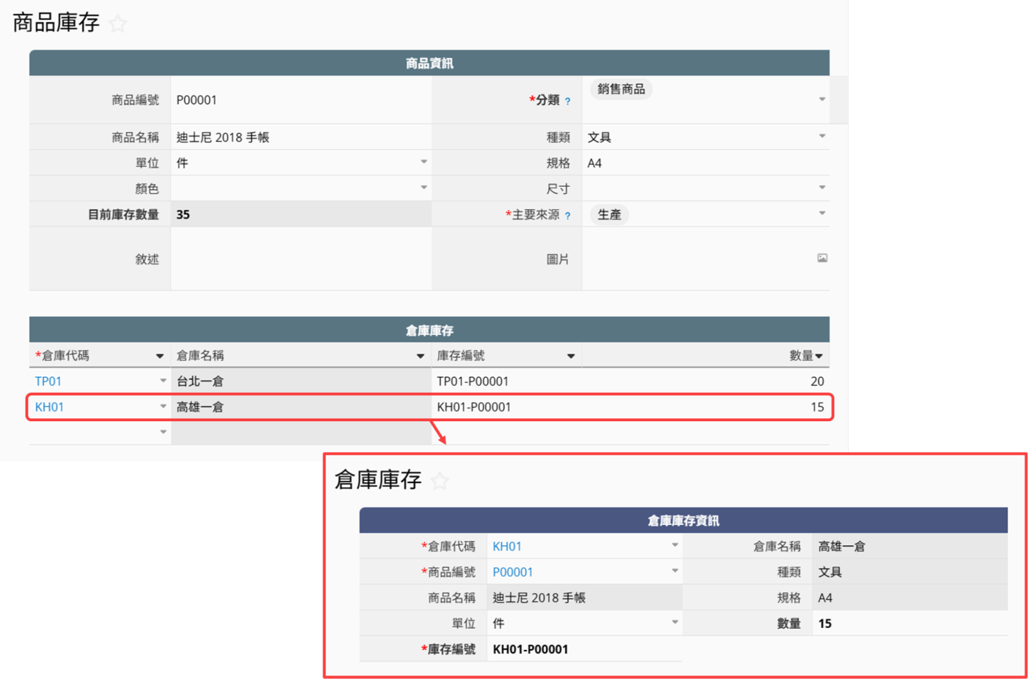

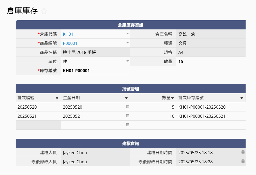

    如果你的使用情况是有多个仓库需要管理,那么你应该已经有“两个层级”的表单。举例来说,在我们的库存模块里,除了商品库存之外,还已经创建了一个仓库库存子表格、且也有用这个子表格生成新表单,它的结构就像这样:
    这个时候,我们建议你从最下层的表单——用来记录每个仓库各有多少商品的仓库库存表单来新增批号的层级。也就是说,原本的数据结构可能是像这个样子:
    而我们加上批号管理之后,就会变成这样,不同仓库底下的批号都是分开处理的:

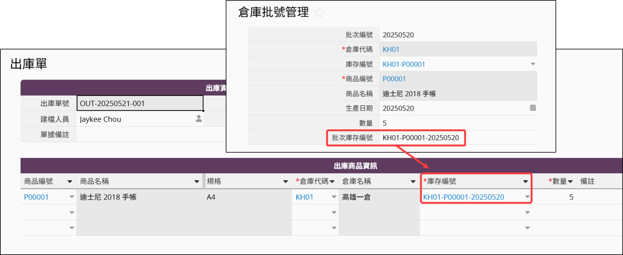

    这时,你的仓库库存表单在加入批号管理子表格后,看起来就会像是这样:
    做好子表格之后,也要记得再用子表格生成新表单,将各个批号变成可以被链接与加载选中的独立数据后,再修改出、入库单等表单中的链接与加载、更新别张表单字段值设置,改为从新的批号管理表单中链接。

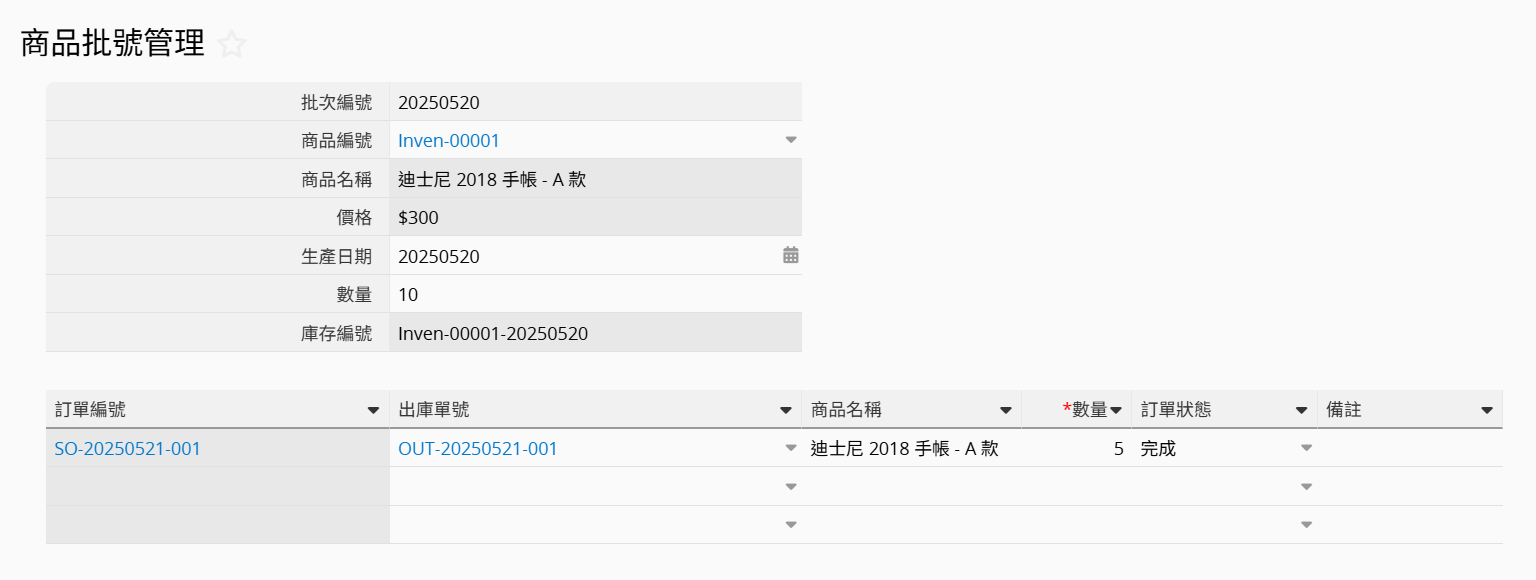

    如果你有需要跟踪各个批次的销售状况,以追溯商品是否有问题、批次整体的客诉状况如何,我们建议你在批号管理表单里,参阅销货明细的制作方式,插入一个参照子表格,罗列所有包含这个批次商品的订单。

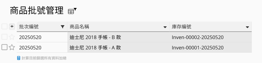

    如果你想查看特定的批次中总共生产了哪些库存、各有多少,你可以在批号管理表单里,透过首部字段进行筛选,就能够找出这些库存。举例来说,如果你今天想找“20250520”这一批的产品,那么只要在“批次编号”字段做完整比对,就可以找到这些数据:

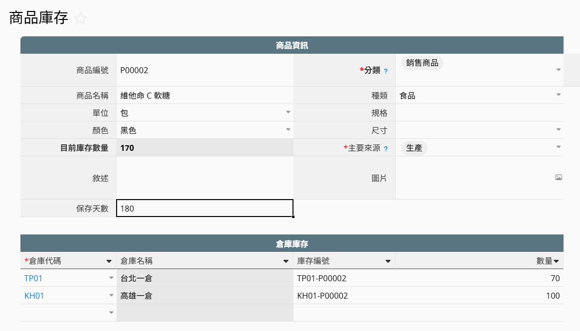

    在这段教学,我们将默认每个商品都有一个固定的效期,举例来说,“维他命 C 软糖”的保存期限就是自生产日起算 180 天。要记录这个效期,并让系统自动计算过期日,你需要在商品库存表单上先新增一个“保存天数”字段:

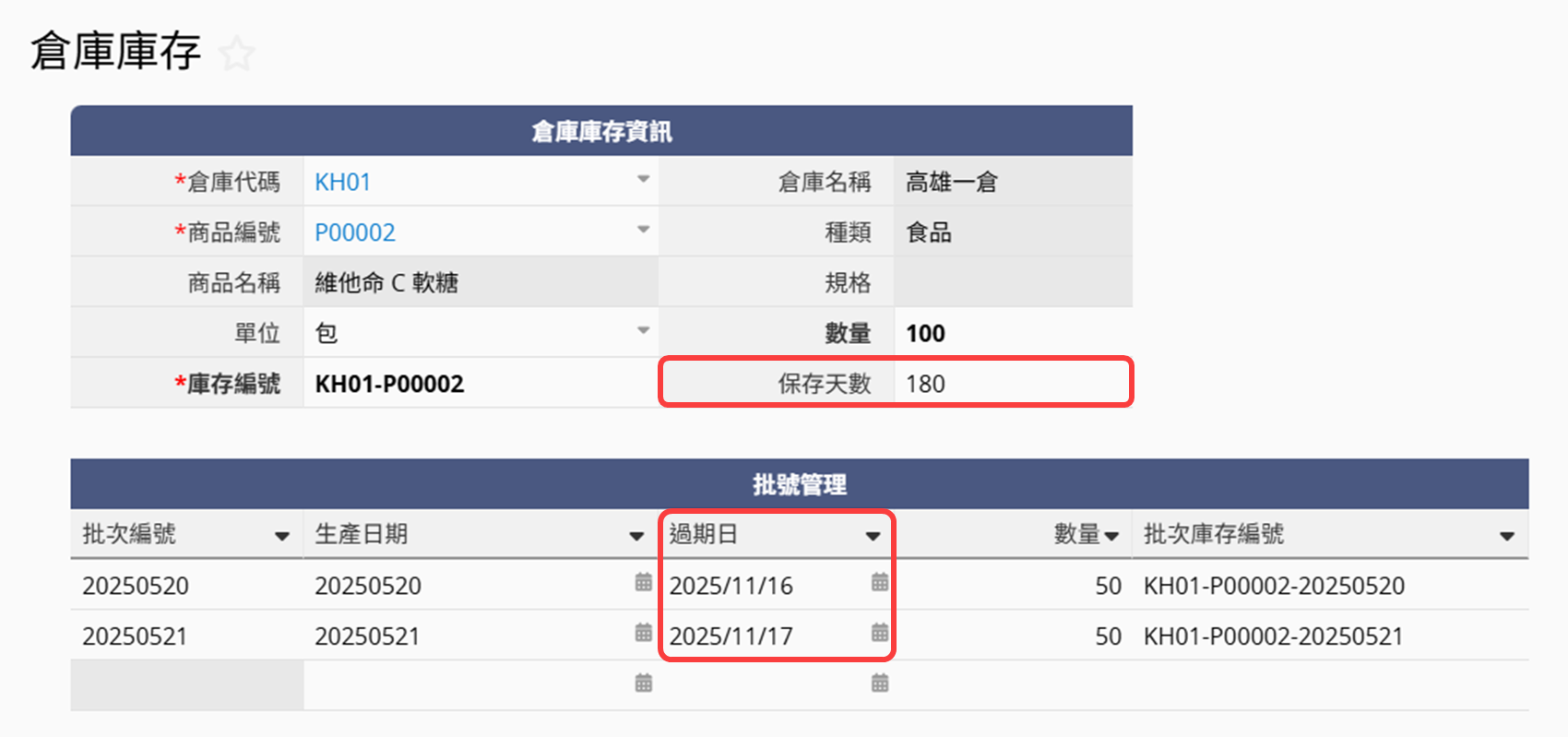

    下一步,在仓库库存表单中,透过链接与加载将“保存天数”字段也加进来,同时,在子表格“批号管理”中,也要加入一个“过期日”字段,你可以直接设计公式,将这个字段设计成“生产日期”加上“保存天数”,系统就会自动将准确的过期日算出来了。

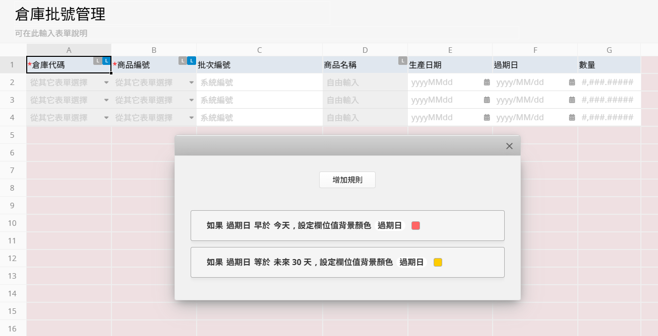

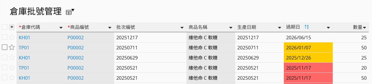

    为了帮助用户快速判断商品的有效期限,你可以透过条件式格式来为即将过期或已过期的商品标记不同的颜色。
    依照下列方式,你可以将条件设置为:如果产品将在 30 天内过期,则标记为黄色;如果已经过期,则标记为红色。

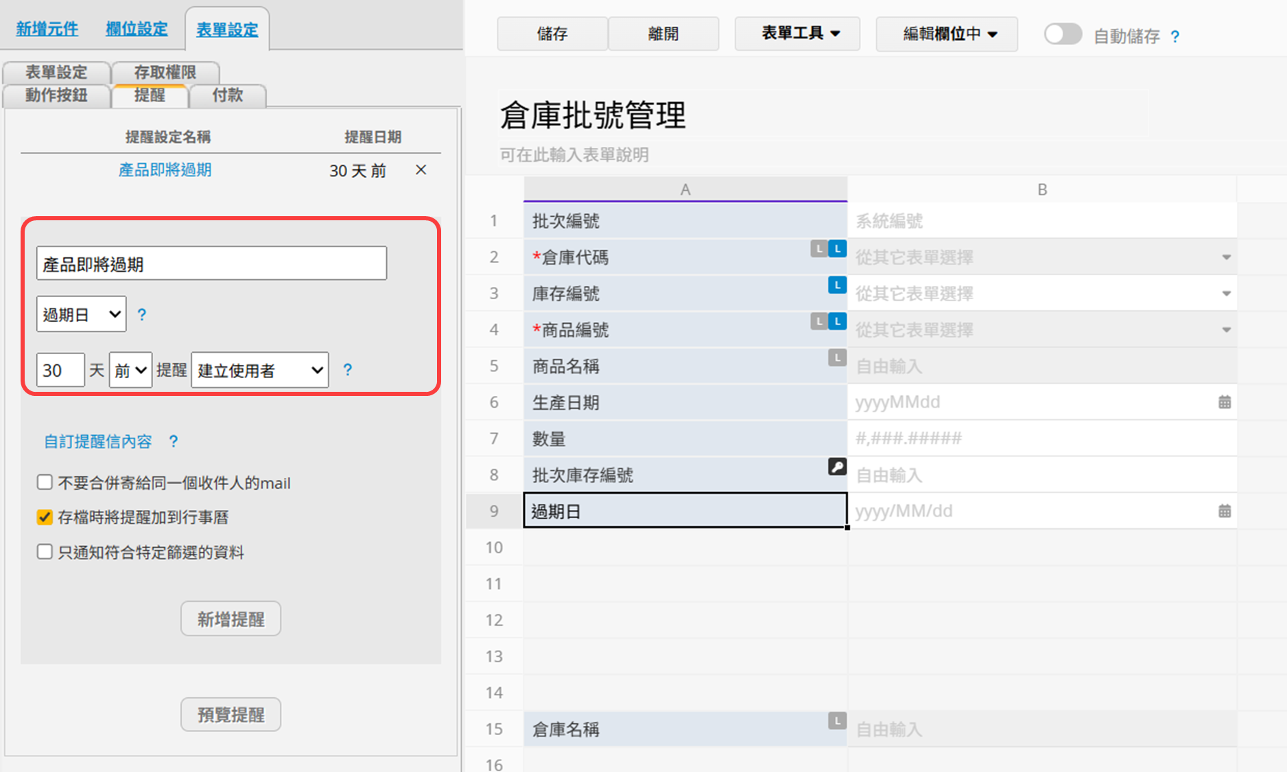

    如果要做到更严谨、自动化的话,你也可以再透过内置的的提醒功能,创建一个“产品即将过期”的提醒。
