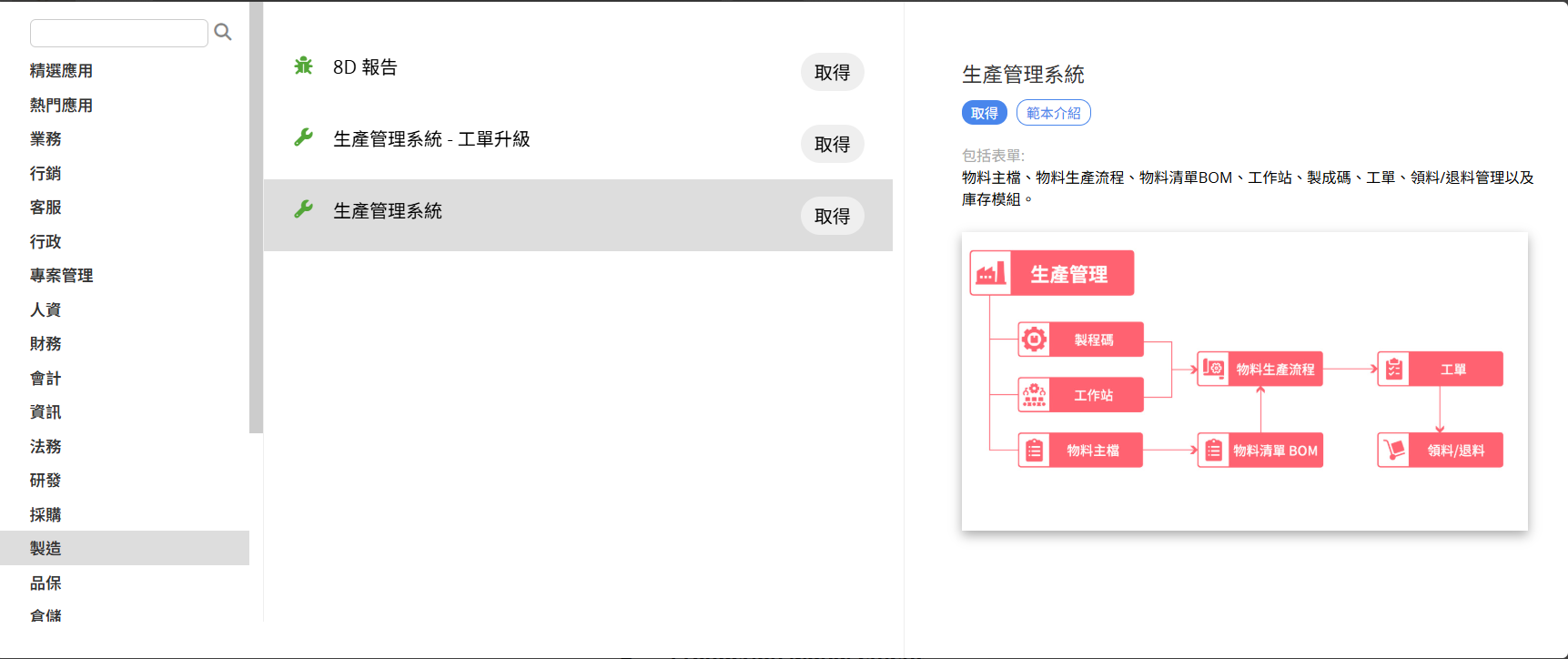

    还没有登记过 Ragic 帐号的话,可以直接点此链接来登记及下载“生产管理系统”模块。Ragic 在获取你的同意前不会要求付任何使用费用,请不用担心。
    若已经是 Ragic 订户,可以在应用商店的“制造”类别中找到“生产管理系统”模块并点击“获取”来下载。

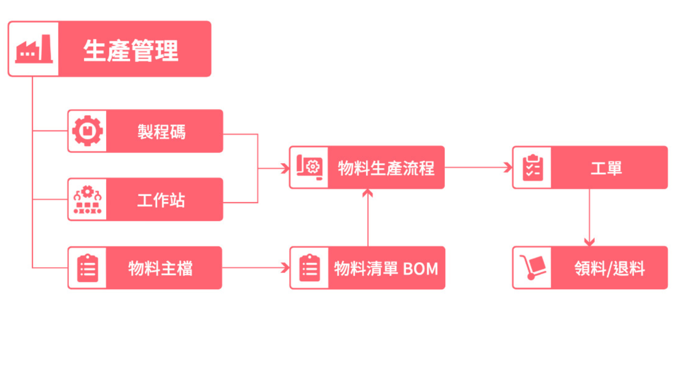

    此模块所包含的表单及其数据创建流程,请参阅下方流程图:

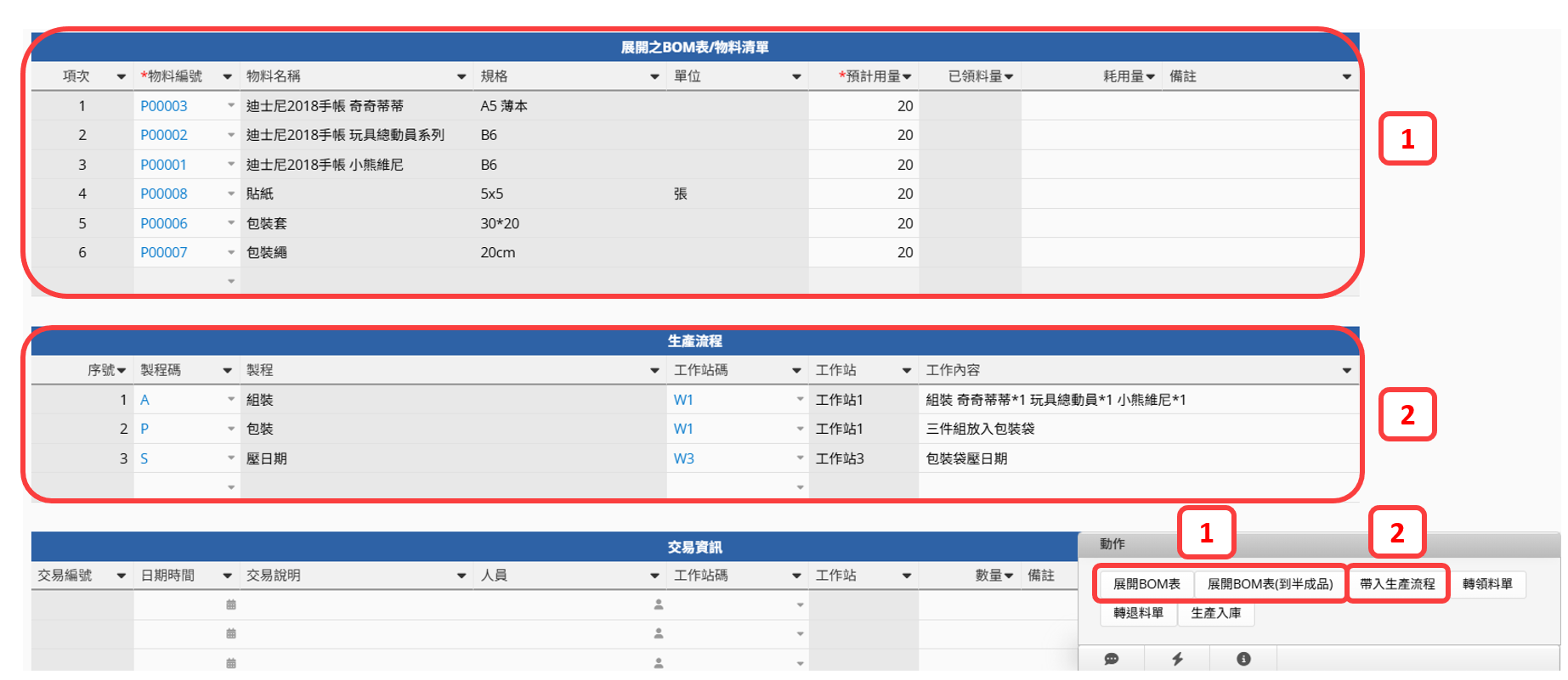

    二、炸 BOM 表(展开 BOM 表或展开 BOM 表(到半成品))、带入生产流程
    将数据保存以后,依序点击下方的动作单击钮“展开 BOM 表或展开 BOM 表(到半成品)”、“带入生产流程”来让系统自动帮你炸 BOM 表(展开 BOM 表),带出生产指定数量的物料时,会需要用到的所有物料及其数量,以及带入设置好的“物料生产流程”。

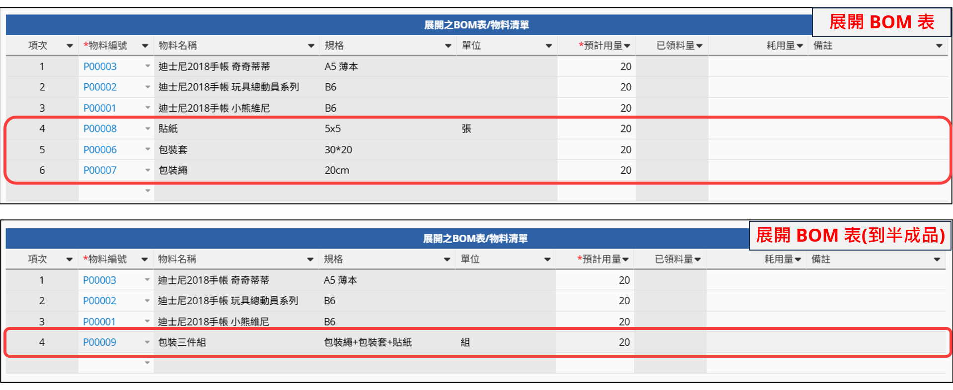

    当你要生产的物料中,其组成物料若包含“半成品”(即该组成物料本身也是由其他物料组成),例如:包装组由包装绳、包装套和贴纸组成,而包装组又是你产品所需的其中一项物料,这时候包装组就被视为一项“半成品”。
    若你点击的动作单击钮是“展开 BOM 表”,系统将展开所有层级的组成物料,包括半成品(如包装组)内部的物料。如果你只想查看第一层的组成物料,而不展开半成品的详细内容(例如当该半成品的制作并不包含在此生产流程中),请改用“展开 BOM 表(到半成品)”的动作单击钮。

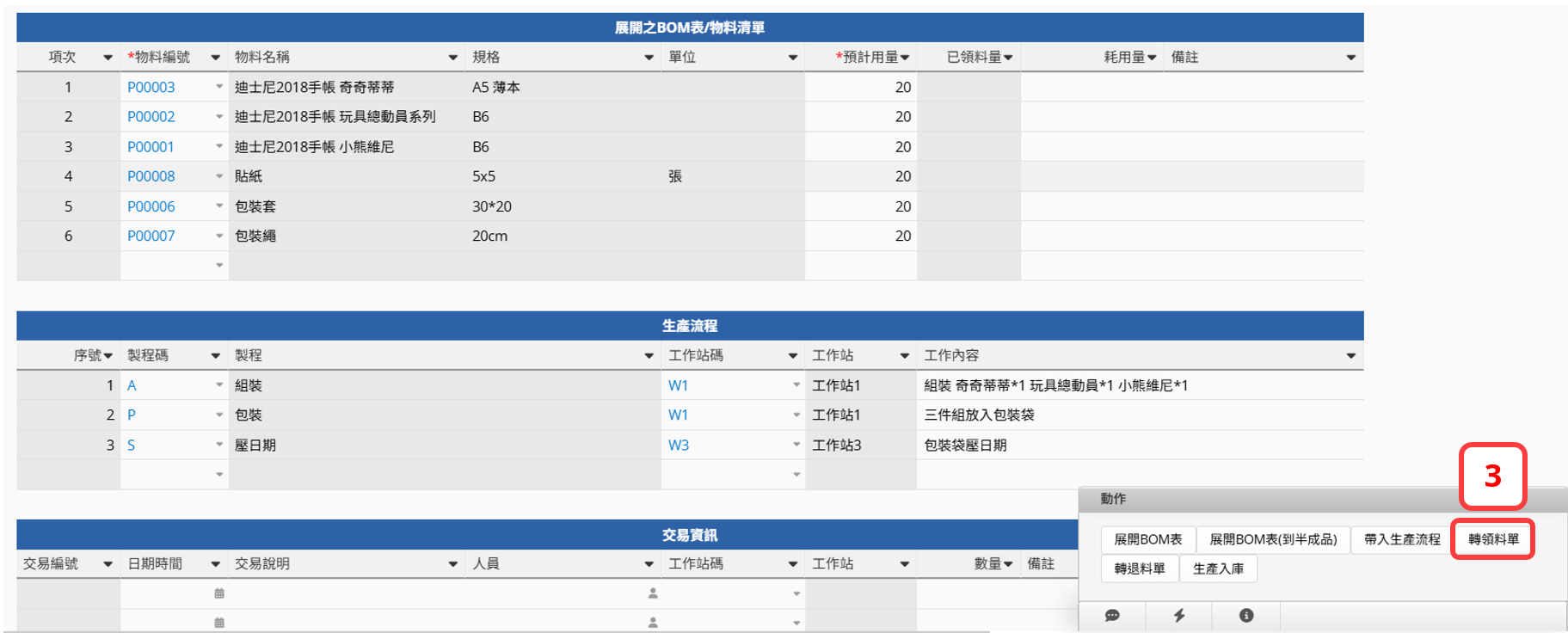

    三、转领料、退料单
    确认带入的物料及生产流程无误后,就可以运行第三个动作单击钮转领料单,此动作单击钮是一个数据抛转的动作单击钮,会将工单上需要用到的物料及数量信息抛到“领料单”上来进行领料的动作。

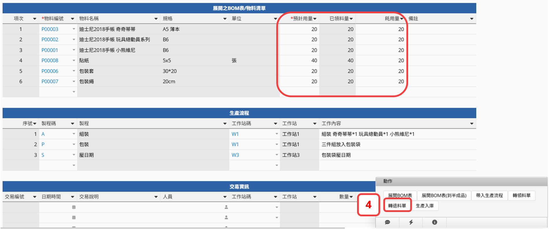

    如果最后你的已领料量大于耗用量(代表还会有剩余的料),需要将多余的料退回仓库的话,那你可以运行第四个动作单击钮“转退料单”,这也是一个数据抛转动作单击钮,会将工单上所需要用到的物料及其剩余数量(隐藏字段,套用公式计算“已领料量-耗用量”)信息抛到“退料单”上来进行退料的动作。
    领料及退料的详细说明,请参阅这一章节。
