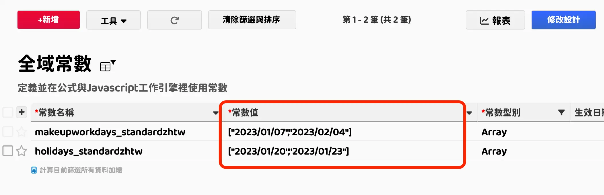

    其中“总时数”字段于计算时会自动扣除周六、周日,如公司有特殊补班日、休假日等需求,可以至全域常量页面更新“常量值”字段:
    “常量值”字段格式为:
    ["2023/01/20","2023/01/23"]
    更新后,未来计算“总数时”字段时会自动纳入指定的补班日和休假日。
