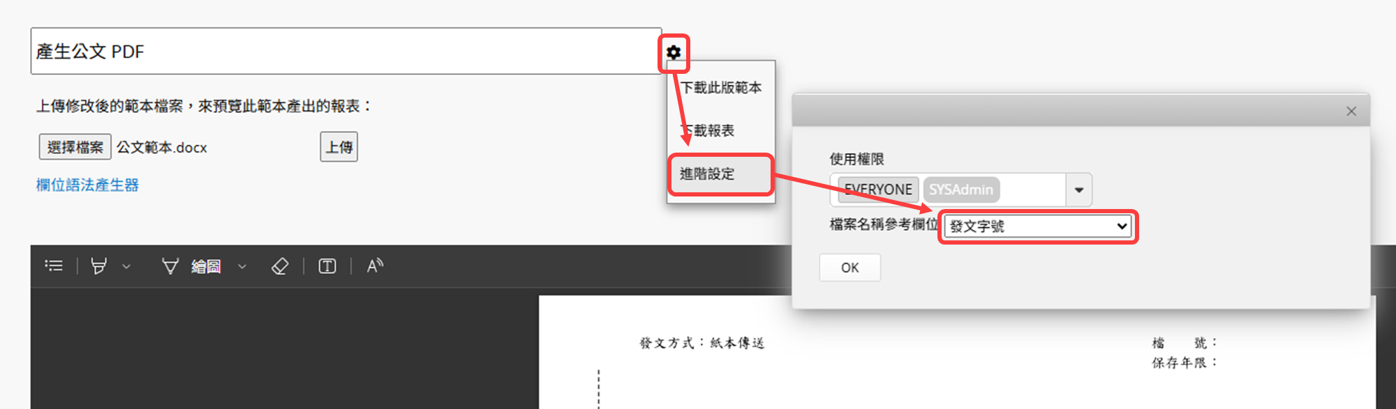

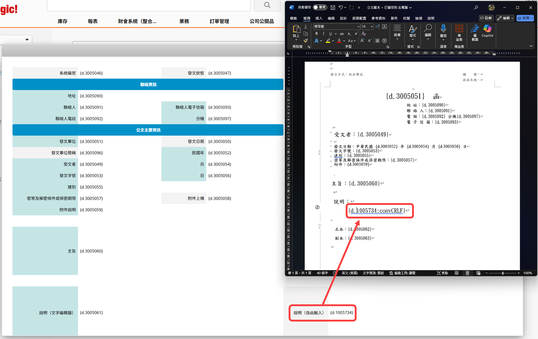

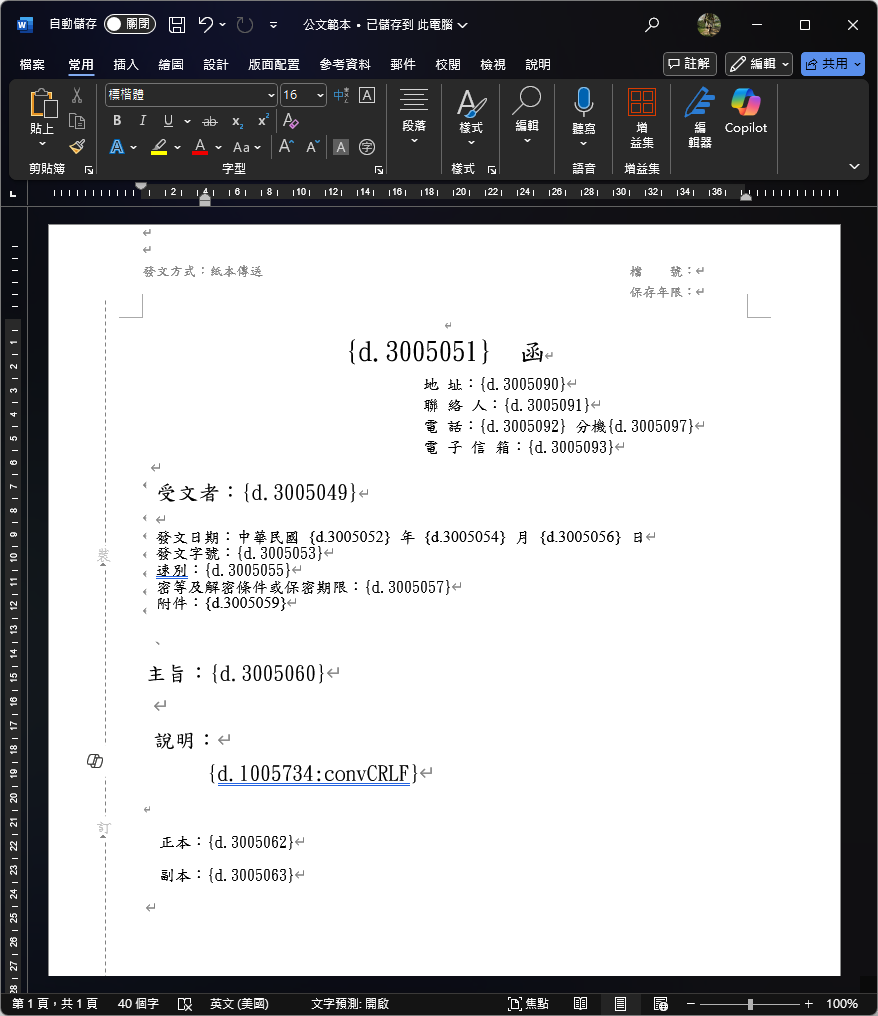

    目前“生成公文 Word 檔”单击钮是利用 Ragic 的归并打印功能设计的,“生成公文 PDF 檔”单击钮则利用客制打印报表功能设计,有需要的话都可以调整或新增这两个功能中对应的范例 Word 檔,让填写更方便。
    如果公司是直接在电子檔上加固定的印章图檔,就可以先把模块表单的归并打印或客制打印报表范本下载下来,在 Word 檔合适位置加上印章图,然后重新上载。之后“生成公文”时,就不用额外处理用印。
    假设你们公司平日发公文的主旨、说明内容其实很雷同,只有特定信息(如案号、案件名称)不同,那其实可以直接将公文主旨与内容都写在归并打印或客制打印报表的范例 Word 檔中,发公文表单改创建“案号”“案件名称”字段、范例 Word 檔改抓这两项参数,这样填写时就更简单、不出错;如果有几种不同的类型,可以创建多个范例格式(单击钮),视情况选用。

    如果你希望生成的公文 Word 或 PDF 檔可以直接存在表单的某个附件字段中,可到列表页右下角,点选要运行的单击钮,下载方式选择“保存在文件字段”并指定要保存的字段即可,可一次运行多笔数据。
    只是要注意,运行此动作时如果原本该字段已有附件檔,原本的附件会被覆盖掉,所以要选一个默认专门用来存这些文件的字段,有必要时新增对应字段。
